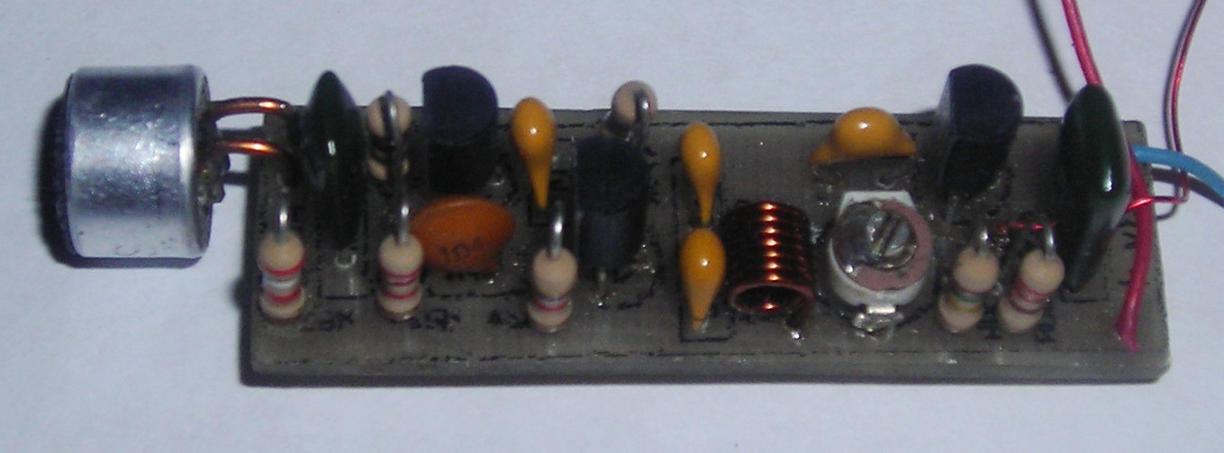

Не работает жучок.
VT 1
Сообщения: 379
Зарегистрирован: Вс ноя 28, 2010 19:11:33
Откуда: Россия, Брянская обл., г. Жуковка
Re: Не работает жучок :(
Сообщение VT 1 »
Ааааа! А вместо 22нф у меня стоит 3300пф (1 конденсатор)! я напутал маркировки 223 и 332! :)))
Завтра обязательно перепаяю. Спасибо, однако.
Что касается остальных конденсаторов, то всё правильно. Жёлтые - покупные.
Сообщение VT 1 »
Вот фотография покачественнее.
(135.16 КБ) 519 скачиваний
Сообщение НАПАЛМ »
Зачем пленку в жук ставить? :dont_know:
Сообщение VT 1 »
А почему они не годятся?
Да и стоит он только для сглаживания напряжения (1 я поменяю на керамику)
Сообщение НАПАЛМ »
Сравнил со схемой,да,пленка годится там.
Сообщение UL7AAjr »
И все таки конденсаторы 39п и 10п поставить бы керамику. Особенно который параллельно катушке.
Если все равно не заработает.
Попробуй выпаять конд. 10п который с эмиттера идет на базу следующего транзистора.
Уменьши 39п до 15п и попробуй поймать сигнал, подстроечный кондер крути диэлектрической отверткой. Если не поможет, вместо 10п, который с коллектора на эмиттер, поставь подстроечный конд и покрути. Еще на момент отладки я бы напряжение питания увеличил.
Сообщение VT 1 »
Так они же и есть керамические многослойные.
UL7AAjr, я попробую настроить РМ по Вашему методу, насколько я помню, "100%ный" и большинство жуков с удвоителем частоты настраиваются также.
