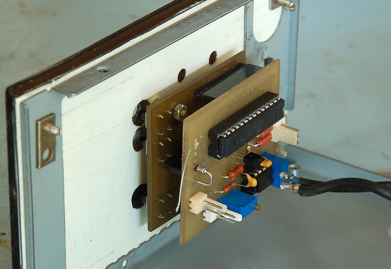

Вот моя конструкцыя выходного дня.Долго думал где корпус взять и тут мне понадобилось полезть в ящик с поломаными компютерными БП и мня осенило, вот он родимый корпус ну и закрутилось, что с этого вышло судите сами :))
Заработало все сразу,температуру держит, но иногда скачет в пределах5 градусов но эт не мешает работе.
Создателям сего девайса ОГРОМНЫЙ поклон, за такой девайс грех и не выпить :beer:
Думаю еще пару таких спаять для работы под 2 паяльника чтоб не менять жала по надобности, один с тонким другой с толстеньким
Если кому интересно могу выложить печатки цыфровой части и индикацыи, платы крепяца друг к другу, исполнение SMD и DIP
Комментарий к файлу: Ну и законченый вариант.Заработало все сразу.
DSC_5489.jpg [174.42 KiB]
DSC_5471.jpg [253.44 KiB]
Комментарий к файлу: Ну почти все готово, взгляд внутрь девайса
DSC_5466.jpg [213.1 KiB]
Комментарий к файлу: Эт примерял платку, как оно будет стоять
DSC_5457.jpg [158.34 KiB]
Комментарий к файлу: Эт как в том анектоде, после зборки обработать напильником
DSC_5459.jpg [189.86 KiB]
