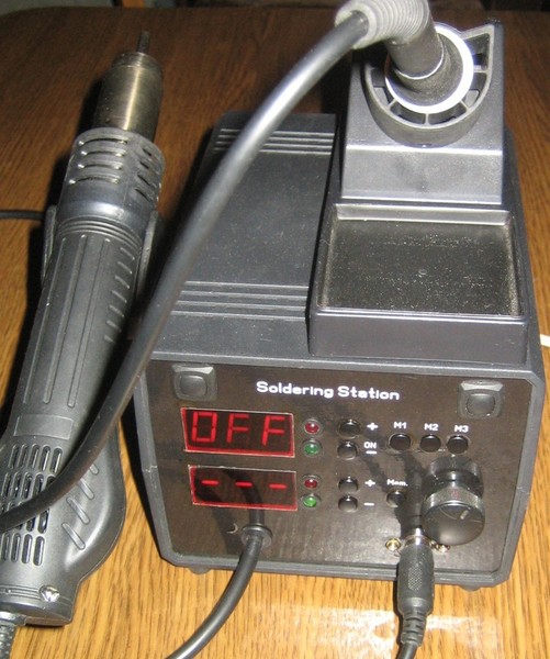

Вот, довел до ума,. получилась почти в половину меньше от стандартной "люки".
Сделал держатель для фена с маленьким плюсом, при повороте на 90 градусов не срабатывает геркон, очень удобно использовать держатель в место подставки.
(98.25 КБ) 1603 скачивания
