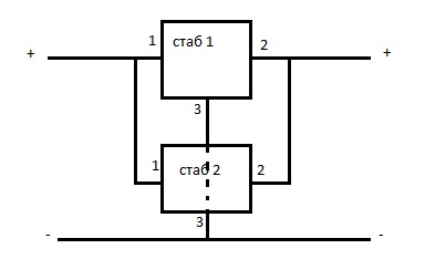

 Заголовок сообщения: Re: Мелкие вопросы по теории
СообщениеДобавлено: Пт окт 21, 2011 12:54:24
Зарегистрирован: Пн июл 18, 2011 10:50:26
Сообщений: 409
Народ, ну подскажите по линейным стабилизаторам, плз... Неужели никто не в курсе?
Можно их вот так подключать?
stabilazers.jpg [11.03 KiB]
