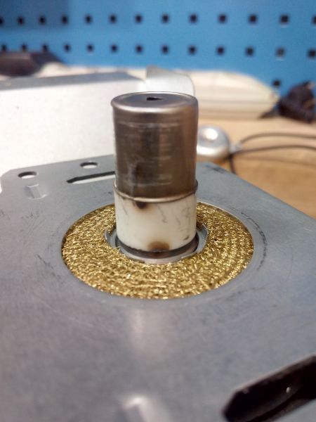

Подскажите пожалуйста, может ли быть неисправен магнетрон из-за почернений(как на фото)?и сколько должно быть сопротивление высоковольтной обмотки МОТа?

промыть нагар спиртом/ ацетоном удадить жир нагар из волновода печки(поврежденое место желателно покраситть нитроэиаплью) ..если слюда прогорола для проверки-убрать плохуюслюду позже найти новую и заменить
ваш магнетрон на вид вполне живой и не прегретый даже
ваобще маг дохнет не часто мгновено -обычно м6едлено деградирует теряя эмисиию-печка грет слабее 1 ной дефект мгновено=пробой проходного вводного капа-можно купить и заменить обмотка МОТ по разному у разных от 100ом до 500 в разных-это не показатель главно нету обрыва!! конкрено для проверки на КЗВ надо мерить индуктивность и сравнивать с такимже донором
