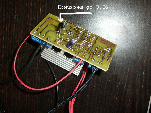

Монтаж можете показать?
Belerafon
Сообщения: 110
Зарегистрирован: Вс май 10, 2009 18:23:45
Re: ВСЁ по прошивке и программированию AT90S2313/ATTiny2313
Сообщение Belerafon »
Монтаж вечером могу показать. Вам фото платы или схему разводки просто? Схемка у меня для управления rbg лентой через юарт. Вот с питанием борюсь. А на счет много ли 20в то это просто другого блока под рукой нет. Думаю потом перекину на компьютерный. Там и 5 и 12. А на счет кондеров тоже попробую вечером. Спасибо за советы. Пока приходится сброс делать при старте чтоб запустить мк.

Фото смонтированной платы
Belerafon
Сообщения: 110
Плата пока эксперементальная, так что особо не заморачивался на чистоте.

ИМХО разводка не самая удачная особенно в плане питания.
Belerafon
Сообщения: 110
что именно не так?
murzila
Сообщения: 436
Зарегистрирован: Сб апр 10, 2010 16:46:26
Сообщение murzila »
1. Конденсатор фильтра и стабилизатор (особенно) разведены неудачно.
2. Не вижу керамических блокировочных конденсаторов.
3. На плате есть непротрав?
Belerafon
Сообщения: 110
1 - почему неудачно, как лучше делать?
2 - под них не делал контактов, их так пробовал напаивать.
3 - протравлено хорошо, даже слишком, одну дорожку пришлось проводком пропаивать.
murzila
Сообщения: 436
Сообщение murzila »
Belerafon писал(а):1 - почему неудачно, как лучше делать?
Все здесь.
