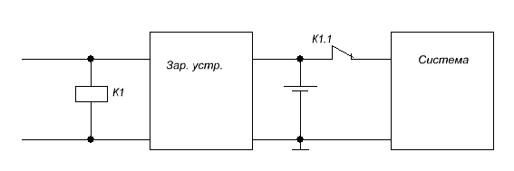

Всем привет! Столкнулся с проблемой зарядки аккумулятора. Микросхема зарядки при подключённой системе (остальная часть схемы) не только заряжает аккумулятор, но и наверно отдаёт ток в систему. Из-за чего цикл заряда батареи начинается снова и светодиод индикации зарядки горит постоянно.
Вопрос, как решить эту проблему? Способ решить проблему я нашёл, но не могу реализовать её (см. картинку). Смысл ключа в том, чтобы при подаче напряжения на микру зарядки, этот ключ размыкал цепь. А после отключение питания зарядки, снова замыкал цепь. Как это можно реализовать? :dont_know: Спасибо, за помощь!
(20.42 КБ) 570 скачиваний

DrGnom писал(а):... Как это можно реализовать?
Можно, например, применить реле:
(2.2 КБ) 1525 скачиваний

Света писал(а):Можно, например, применить реле:
Реле это самый простой вариант, но слишком громоздкий. Нужно сделать меньше. :roll:
