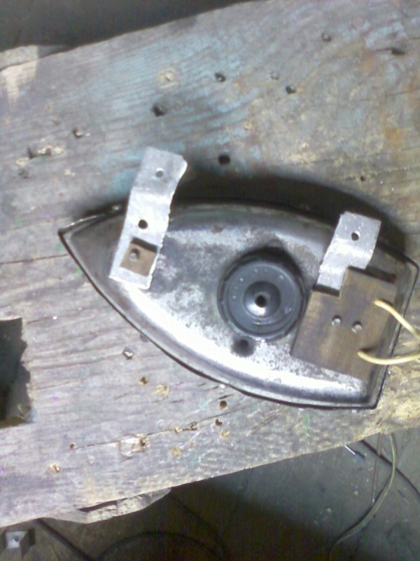

фотки только без описания! лень писать!
это утюг совецкий! переделаный
(85.63 КБ) 822 скачивания

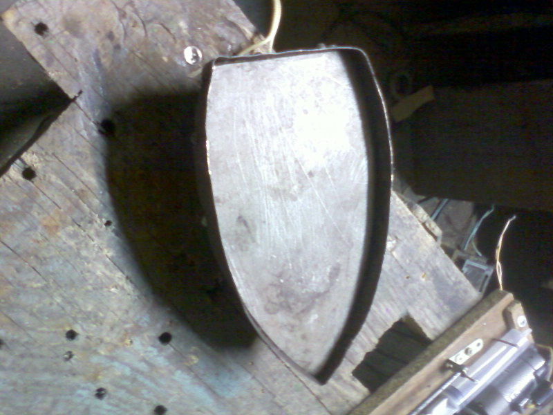

вид снизу. приглядитесь есть бортики чтобы не утек глицерин
(178.01 КБ) 833 скачивания

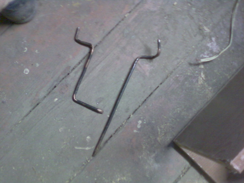

еще фотки
это трубки по которым течет глицерин
