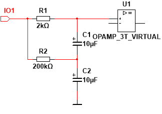

Кста по поводу формулы я тоже завис, почему, из того что помню:

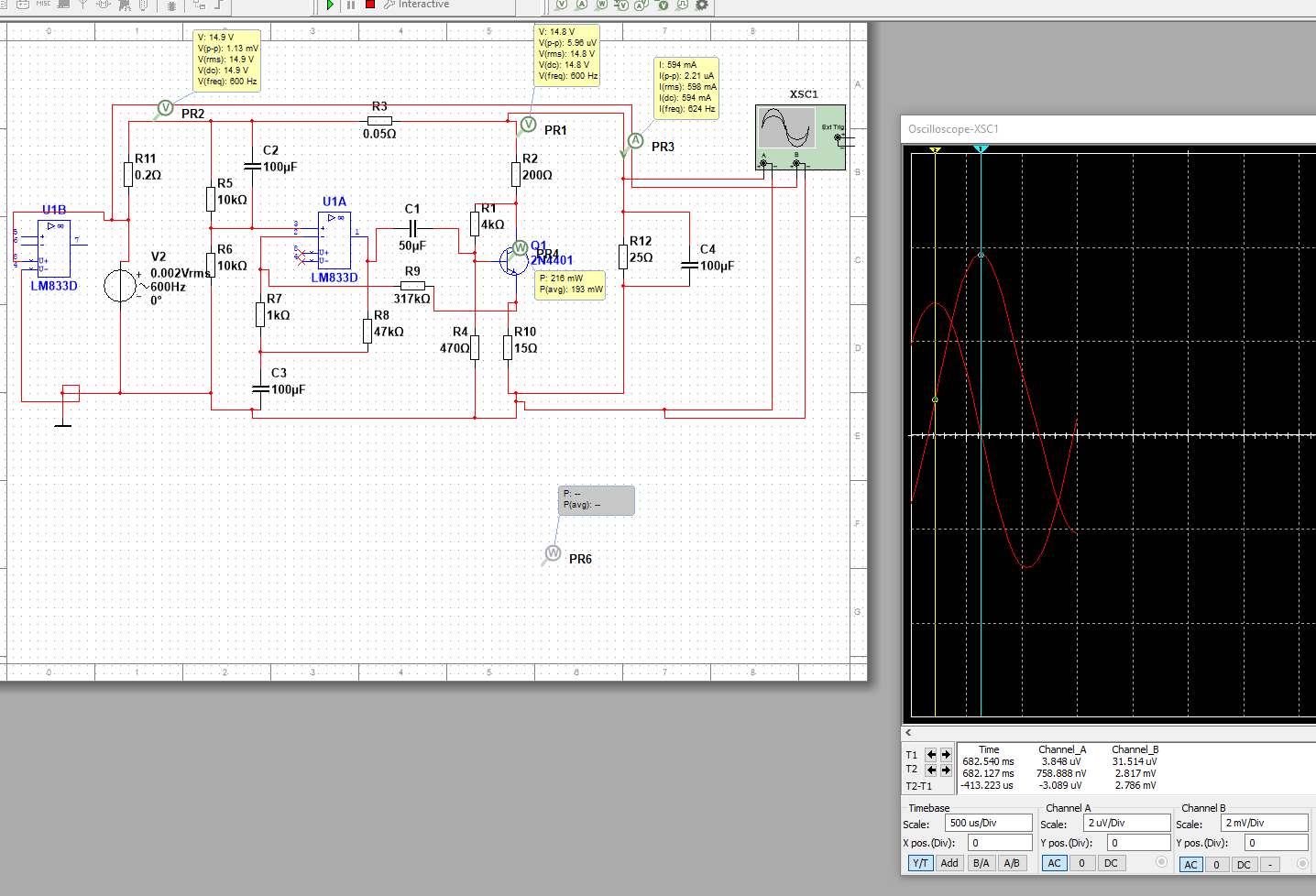

Во первых вешая какую-то емкость мы подразумеваем процесс изменения потенциала на емкости. Т.Е. переменную составляющую напряжения для данной схемы, В формуле нету не частоты, не периода,
Т.Е. в принципе не верно умножение (любой операции) емкость на сопротивление именно в таком виде. Токда-уж надо брать комплекс конденсатора резистора индуктивности либо упрощать комплекс как XС= 1/2piFC.
Опамп работающий на емкость теряет свою стабильность на высоких частотах из за фазового сдвига ток\напр вносимого конденсатором. Дабы предотвратить гадость на выход оу вешаем резистор фактический увеличивая эквивалент комплексной нагрузки и сдвигая частоту сдвига выше, там где усиление оу ниже. Фигня в том, что конкретная схема не работает на сотнях килогерц, C2R7 цепочка (первоначальная схема) имеет частоту перегиба 30 килогерц. Второй момент: предложенная корректива это легкий фикс работы на оу на емкость.
Если С2 С5 с целью фильтрации, то они должны быть на входе ОУ, ибо входное напр. дает нестабильность. простейший RC фильтр.
ориг схема, я бы добавил фильтр на выход источника обр. напр. + если нужно RC на вход каждого ОУ, Токи опять, конденсатор шунтирующий оу дает фазовый сдвиг и лаг для обратной связи, вызывая возбуждение, что корректируется конд.в обратной связи. ( Схема вообще для постоянки, С2 вообще можно микрофарады, сдвигая частоту среза в герцы )
эксперимент с фильтром питания (ripple noise) для подобных девайсов: ( в симуляторе пока, Вход гадости\шума 3мВ, выход 4мкВ, подавили в 1000 раз):

Позвольте и мне добавить свое решение этой проблемы.
То же собирал ИОН на REF102CP. Делитель на резисторах 470 Ом подпаянных непосредственно к контактам нижнего двухрядного разъема.
Настройка проводилась при нагрузке 10М. Для проверки других приборов использовал усилитель на OPA445, по приведенной схеме.
Что позволило проверять, даже приборы с большими токами потребления. Далее на фото показания при подключенном и отключенном Ц4341.

входные 10МОм при подключении к моему делителю из резисторов 1,01кОм будут некисло портить картину. OPA445 хорош, но я лучше использую AD706 с эмитерным повторителем на выходе.
С уважением,Алексей

[uquote="MatrixOid",url="/forum/viewtopic.php?p=3129047#p3129047"]Михаил, спасибо за уточнения, особенно за формулу. Не ткнете носом, где можно побольше почитать о данной схеме включения ОУ, дабы больше понимать суть процесса?[/uquote]
- читать "Работа ОУ на емкостную нагрузку". Иногда такой раздел есть в т.ч. в даташитах на некоторьіе ОУ.
