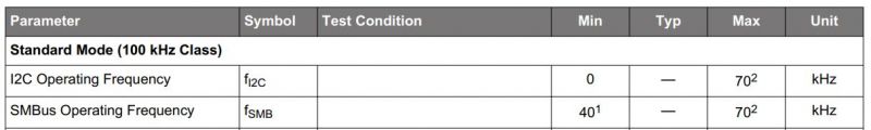

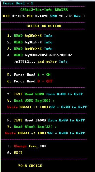

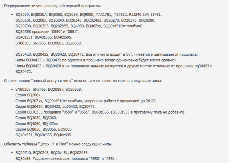

Всем привет !!
Доработал программы для чтения отчетов BAT-info-Reader
Добавлено Поиск Адаптера и Поиск Шины SM-bus АКБ
Для ср2112 - добавлено изменение Частоты шины
В шапке (ср2112) - VID PID Freq VER
Частоту для ср2112 рекомендовано выбирать 40 - 70 кГц
Это основные файлы для програм:
https://radiokot.ru/forum/viewtopic.php ... 8#p4597118
https://radiokot.ru/forum/viewtopic.php ... 8#p4597648
Доработанные
https://radiokot.ru/forum/viewtopic.php ... 1#p4675191
https://radiokot.ru/forum/viewtopic.php ... 7#p4676377
Внизу файлы для замены или добавления в рабочих Папках
О работе или косяках программ - пишите в Телегу из подписи
(42.92 КБ) 456 скачиваний
FX2LP_Bat-Info_READER+38-3B.zip
(262.29 КБ) 559 скачиваний
CP2112_Bat-Info_READER-42.zip
(45.52 КБ) 764 скачивания

Всем привет !
Че-то все молчат - прога Для ср2112 с косяками работает
Новая версия внизу - Проверяйте и пишите сюда...
CP2112_Bat-Info_READER-44.zip
(45.62 КБ) 527 скачиваний

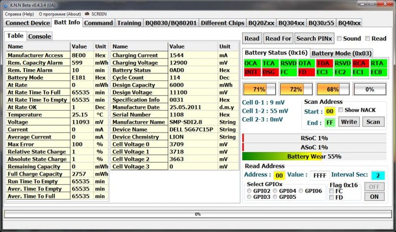

Сообщение Cott_M »
Ноут Asus K50ij, аккумулятор A32-F82 на контроллере BQ20Z90
Батарея перестала держать заряд. Разобрал, отсоединил аккумуляторы начиная с +12 и по нисходящей до GND. Рассоединил сборку, проверил элементы - ни одного годного, все в мусор.
Перед покупкой новых элементов, для проверки накинул 3 живых полностью заряженных аккумулятора к контроллеру (начиная от GND и постепенно выше по напряжению). Включаю ноут - горит лампочка зарядки. Индикатор показывает 100% заряда. Прилагаю скрин из Аиды. Отключаю сетевое питание и ноут моментально вырубается. Даже секунду не проработал. Что это означает? Контроллер заблокировался?
(146.56 КБ) 158 скачиваний
Сообщения: 563
Зарегистрирован: Ср окт 23, 2019 08:41:11
Откуда: Саратов
Сообщение Vovan_sar »
Cott_M, bq20z распространенный чип. ЛБП нет похоже коли решили урезанную сборку подцепить.
Рекомендую, вместо банок резисторы 470 Ом, и прочитать отчет, и показать его.

Отчет через адаптер cp2112, программа-be2works demo, либо bat-reader из подписи shura1971. У него же в подписи есть ссылка на справку, почитайте, полезно.
ЛБП-Лабораторный Блок Питания, ака любой источник умеющий ограничивать ток и напряжение в нужном диапазоне.
Банки ваши откровенное говно с таким вн.сопротивлением, утилизируйте их.
Сначала делайте ресет на резисторах, как сделаете ресет, ставьте сборку из новых качественных сбалансированных банок и забудете о проблеме надолго.
