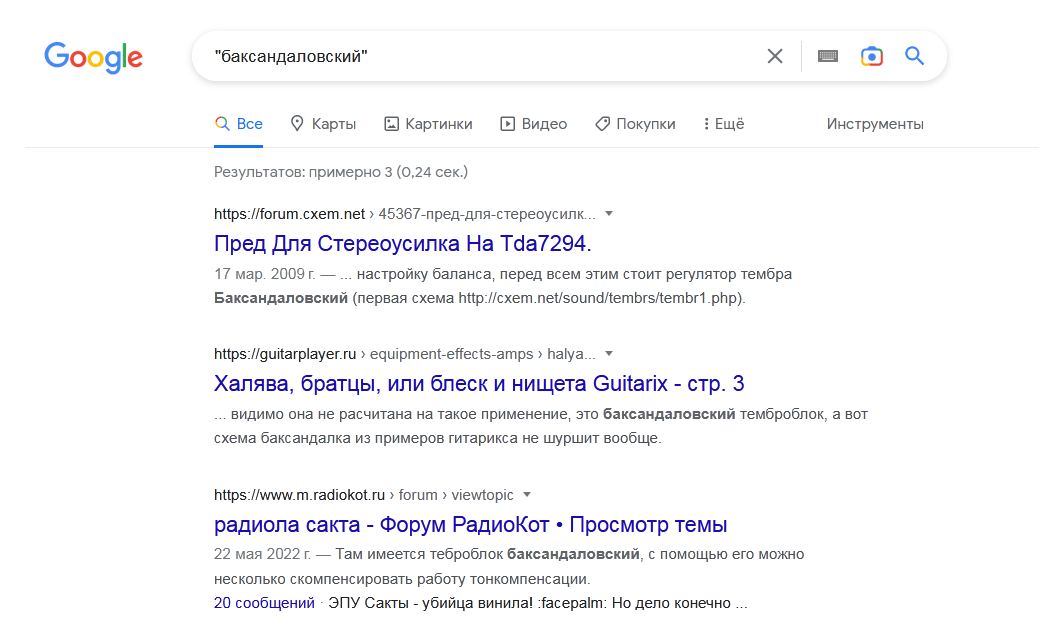

[uquote="kentgaryk",url="/forum/viewtopic.php?p=4351573#p4351573"]В Океяне баксандаловский регулятор тембра[/uquote]Что значит "баксандаловский"? Гугл не знает. Подскажите пожалуйста.

Это враги его так настроили сегодня!vizit писал(а):Гугл не знает.
Добавлено after 14 minutes 1 second:
Да нет, слава богу! Враги сломали Гугл только тебе одному, у меня вот Гугл гуглит!
https://www.google.ru/search?q=%D1%82%D ... 1&dpr=1.25
Re: Радиоприемник Океан. УНЧ.
Я искал по слову "баксандаловский", как было написано выше.

[uquote="vizit",url="/forum/viewtopic.php?p=4351851#p4351851"]Я искал по слову "баксандаловский", как было написано выше.[/uquote]
И что? все три первые ссылки- так или иначе упоминают "регулятор тембра" или "тембрблок"
А вот картинка по ВАШЕЙ первой ссылке:

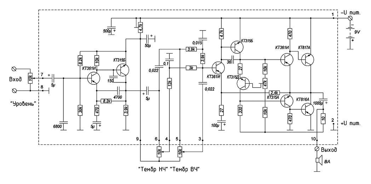

[uquote="gsmart",url="/forum/viewtopic.php?p=4350697#p4350697"]Вот ещё УНЧ, полностью на кремнии:
https://radiokot.ru/forum/viewtopic.php ... 7#p4350697[/uquote]Восстановил УНЧ на кремниевых транзисторах. И вылезла фигня. Минус напряжения питания после подстроечного резистора 4,7 кОм (контакт 9) через переменный резистор тембра НЧ (контакт 4), через резисторы 12 кОм и 3 кОм попадает на базу КТ361И. Фигня какая-то получается, напряжение на базе КТ361И будет зависеть от положения регулятора тембра НЧ. Так не может быть. Что делать? Схема:
