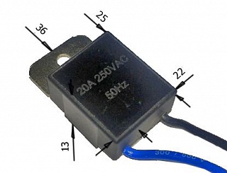

Re: Мелкие вопросы по питанию.
Купи плавный пуск от болгарки и всё.
Если бы он мог то восстановил бы давно и не создавал темы. По его уровню надо купить деталь с 2мя проводками и поставить. Мой вариант как раз такой.
