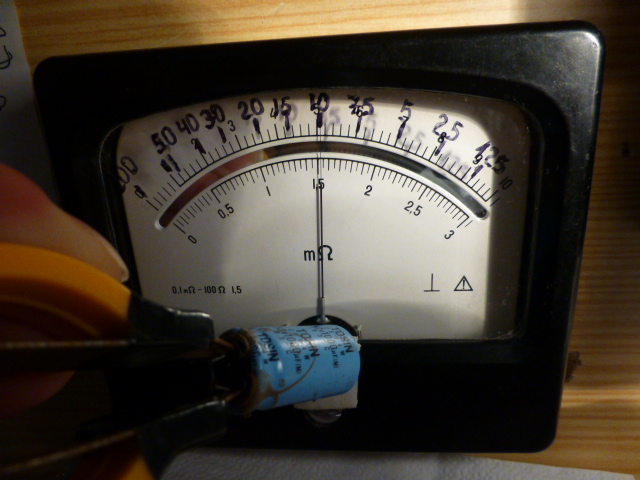

TIGR писал(а):Лучше сюда.Два приборчега.Конденсатор 1500мкФ LOW ESR :tea:
http://img.radiokot.ru/files/58840/i0ikk32v1.JPG
http://img.radiokot.ru/files/58840/i0iuta4mf.JPG
Продолжение.Конденсатор 1500мкФ LOW ESR плохой :shock: :facepalm:
http://img.radiokot.ru/files/58840/i6ticqjjy.JPG
http://img.radiokot.ru/files/58840/i6tk9dr1b.JPG

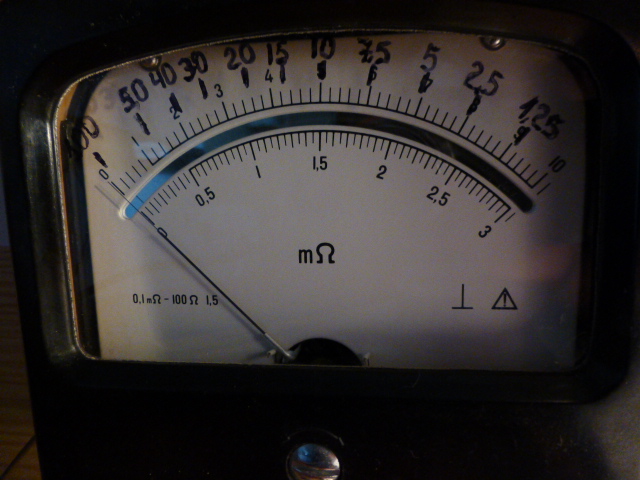

Откалибровал шкалу ESR метра в диапазоне 10-500Ом магазином сопротивлений 1% :tea:

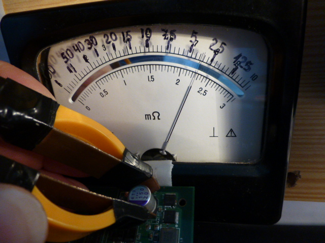

Впервые в мировой радиолюбительской практике измерено внутрисхемно ESR конденсатора LOW ESR с максимальной точностью :))
3,6мОм(0,0036Ом)
6,2мОм
23мОм
Калибровочный конденсатор 10мОм
Успехов :wink:

Кстати, точность стрелочного прибора не бывает лучше половины одного деления шкалы. Нельзя ловить "треть деления" или "четверть деления", это бессмысленно, и точностью не является. А если шкала нелинейная и нарисована фломастером на стекле прибора - то тем более :)
Насчёт различения низкого ESR и КЗ - то это очень просто. КЗ конденсатора присутствует и на постоянном токе, и ловится обычным тестером элементарно, в том числе и внутрисхемно. А вот наоборот, как вы будете отличать на своём приборе КЗ от низкого ESR - это вопрос :) КЗ ведь далеко не всегда 0.0 мОм.
PS: а что касается "впервые в радилюбительской практике" - то Гугль легко принесёт вам разные схемы радиолюбительских микроомметров, которыми можно мерять куда меньшие сопротивления и ESR, в том числе и внутрисхемно. И не требующие ни больших напряжений питания, ни огромных измерительных токов.
