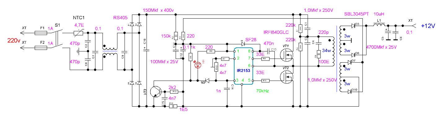

Нашел какую-то схему, точнее кусок чего-та.
Кому надо, забирайте.
В архиве кучка схем и печаток.
IR2153.rar
(524.08 КБ) 3483 скачивания
(63.9 КБ) 4284 скачивания
Сообщения: 1165
Зарегистрирован: Сб май 14, 2011 18:24:14
Откуда: Пермь
Сообщение Netu.tima »
VD51, VD52 защищают IR от обратного напряжения.
VD49, VD50 защищают полевики от превышения напряжения Исток-Затвор.
R44, R47 закроют полевики в случае обрыва резисторов на 27 ом или выхода из строя IR.
R1 служит для разряда C1 - C2, чтоб от вилки током не хряпнуло...
Это всё защитные цепи.
P.S: А пермяк сказал убрать все, эх...

Во вложении схема рабочего БП - 6.3В*6А.
Сравни её со своей, ради интереса.
Схема.pdf
(17.61 КБ) 5022 скачивания

ИМПУЛЬСНЫЙ БП ДЛЯ УСИЛИТЕЛЯ
А так как усилок это не лампочка, то нужна хорошая и надежная защита.
Особенно для любителей ввалить так чтобы шапку сносило, особенно по синьке :))
Перепробовав много схем на IR2153 с разной защитой, нигде не работала нормально защита. Можно было плюнуть и собрать на других микрах, но ввесь эффект в простоте схем на IR2153.
Вот с помощью Seriyvolk, за что ему огромная благодарность, собрал схему защиты на токовом трансформаторе. Это первая схема где я увидел что действительно работает защита. БП собрал на тестовой плате, все испытания и настройки проводил на ней вместе с Seriyvolk. (я у него спросил как проверить что защита сработает, то он сказал: зажмурься и коротни) Вот так я и сделал, и защита сработала как положено. Потом грузил 200ват, транзисторы комнатной температуры, под нагрузкой коротил выход, защита срабатывает четко.
ТТ на кольце 20х12х6 первичка 1 виток провод не тоньше первички силового транса, вторичка 2х50витков провод 0,3мм.
Вот наша 100% рабочая схема:
(214.05 КБ) 18959 скачиваний

Сергеj, шунт на схеме это резистор 10 Ом?
Значения сопротивления шунта указаны для тока во вторичке, да?
Какой ток течет через шунт? 0.5Вт не с запасом ли?
Никакая контра не уйдёт от нас
Сообщения: 2996
Откуда: Lugansk ЛНР
Сообщение Сергеj »
Да.
0,5Вт с тройным запасом.
6 ампер/ 50 витков = 120 мА во вторичке, при токе первички ТТ 6 А.
Шунт: 1 вольт/ 0.12 Ампер = 8.3 Ом
