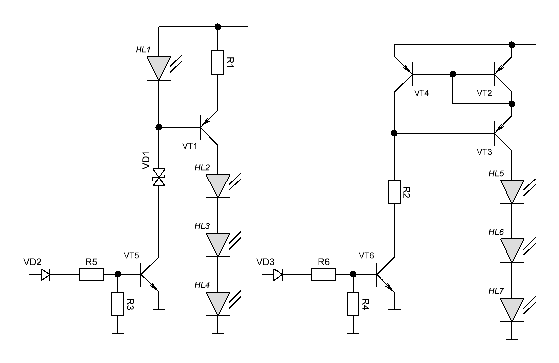

Сообщение BOB51 »
Тогда еще пару вариантов ключей:
https://img.radiokot.ru/files/20529/2q0xlcq5rd.GIF
:roll:

Сообщение akl »
VT5 и VT6 должны быть NPN
nvz
Сообщения: 1056
Зарегистрирован: Чт ноя 25, 2010 16:58:42
Откуда: Средний Урал
Сообщение nvz »
И R1 для чего?
Эта схемка точно для входа ОА? При ноле на входе должны гореть светодиоды..

Сообщения: 15753
Откуда: ДОНЕЦК
Сообщение BOB51 »
[uquote="akl",url="/forum/viewtopic.php?p=4159668#p4159668"]VT5 и VT6 должны быть NPN[/uquote]
Верно, N-P-N - исправил...
:oops:
В исходной схемке "активная 1".
Для активного нуля да с развязкой... надо чуток иначе...
:roll:

Предистория.
Пойдем справа налево: светодиодные ленты включены по схеме с общим анодом, на входе схемы сопряжения со светодиодами получается общий катод. Но часы заточены (прошивка) под ОА, поэтому я сигналы инвертировал с помощью 561ЛН2. Товарищам не понравился этот анархоизм и предложить что-нибудь не могут, только АлександрЛ – друг кота предложил что-то стоящее, стабилитрон.
На моей схеме получается буквы=8, общий катод=12 всего 20 транзисторов+два ЛН2. Кто меньше?
Со стабилитронами: 8 транзисторов, 7 стабилитронов, общий анод=4 транзистора.
Сообщения: 12867
Сообщение Martian »
Я не совсем понял, цель какая? Сделать хорошо, надежно или меньше деталей? Если всё из-за того, что в какой-то прошивке что-то не так, то проще сменить прошивку. По крайней мере, в этом проекте. И в чём сложность перевернуть светодиодные ленты на 180 градусов?
И ещё: если считать, то считать лучше точки пайки на таких детальках, и не забывать про резисторы.
Исключение делается для микросхем обычно - по трудоемкости что 10 ног в ряду запаять, что 36 - одинаково почти
Сообщения: 7622
Откуда: г. Россия
Сообщение SLvik »
Вы определитесь сначала какой режим вы будете использовать.
Если статика значит по транзистору на сегмент и транзистор N-P-N об землю. 7 сегментов х 4 цифры = 28 транзисторов и портов МК для управления сегментами.
В статике придётся ставить кучу транзисторов по катодам и огромный процессор который управляет всеми сегментами в отдельности.
Если динамика то 2 транзистора по анодам х 4 цифры = 8 транзисторов.
И все катоды в матрицах параллельно соединены итого всего 7 транзисторов по каждому сегменту.
Про экономию портов я думаю и так понятно.
Вот и представь сколько нужно деталей на статику и на динамику.
И выберите что вам надо.
PS:
По последней схеме (Статика) ключ N-P-N лучше поставить об землю, обычно все так и делают.
