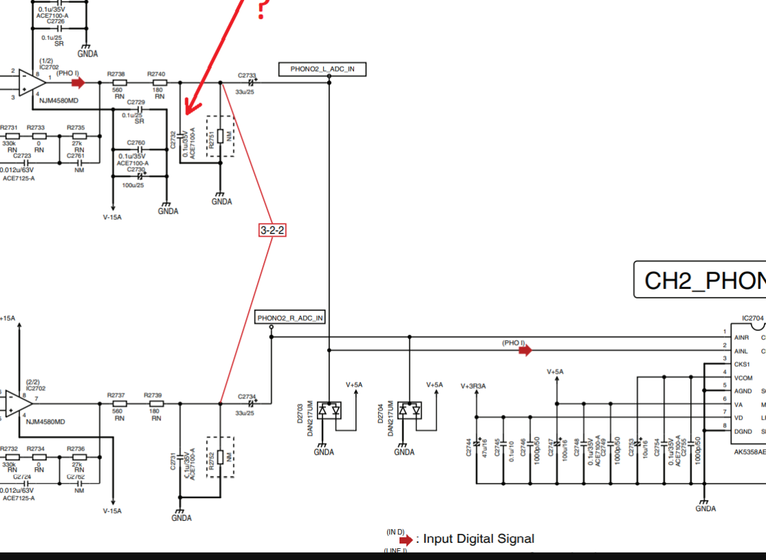

[uquote="Barikson",url="/forum/viewtopic.php?p=3582622#p3582622"]Всем привет! Немного нестандартный вопрос, но все же по УНЧ!
Короче, есть у меня еще одно хобби, помимо радиоэлектроники, это диджеинг! В последнее время люблю покрутить пластинки!
Был у меня контроллер, проще говоря микшерный пульт с возможностью подключения по USB к компу со спец. софтом и использованию базы с музыкой непосредственно в компе! ( чтобы диски не записывать) Контроллер назывался Pioneer DDJ SX, хороший аппарат, у него одинаково нормально звучал PHONO вход и LINE вход тоже! По некоторым причинам я его продал и купил более новый контроллер, но классом ниже, хоть функций у него поболее и по отзыву он быстрее... DDJ-SR2 ! Так вот, проблема в том, что у него PHONO вход звучит ну совсем дерьмово, поверьте, у меня нет меломанской болезни, звучит действительно дерьмово, сухо, верха обрезаны и т.д. Спасает, что у моей Audio Technica LP120Usb вертушки есть собственный фонокорректор и при подаче сигнала с него в микшерный пульт в режиме "LINE" звучит абсолютно нормально! А мне хочется пускать сигнал непосредственно с картриджа... Надыбал я схемы, понятно что АЦП отличаются и т.д. но входные каскады на ОУ одинаковые за исключением входной цепочки, которая все портит!
Вот, собственно входная часть контроллера, которых звучал хорошо:
А вот входная часть схемы контроллера, который звучит дерьмово в режиме PHONO:
Зачем они столько емкостей по 1000пф вбухали на вход? Может, упростить, как на первой схеме?[/uquote]
В продолжении этой темы еще один вопрос..
Приобрел я микшер по-новее, а тут фонокорректор вообще кошмар, хотя АЦПшник стоит, как и у DDJ-SR2 модели, где в предыдущем вопросе я убрав со входа 2две емкости по 1000 пф, улучшил звук!
здесь, как мы видим, по входу стоят 220 пф и 470 пф, 470 я убрал, стало лучше, но все-равно не очень звук! Меня интересует емкость на выходе ОУ перед АЦП в 0,1uf - это что за чудо такое? Если посмотреть на SR2 схему, то там перед АЦП таких емкостей нет. Перед тем, как убирать и экспериментировать, хотел поинтересоваться у вас :)
DDJ-SR2

[uquote="Barikson",url="/forum/viewtopic.php?p=4029752#p4029752"][uquote="Barikson",url="/forum/viewtopic.php?p=3582622#p3582622"]Всем привет! Немного нестандартный вопрос, но все же по УНЧ!

Ты всё правильно делаешь. Для головки ММ виниловой вертушки,стандарт нагрузки 47 ком. Только в этом случае АЧХ головки будет линейна. Можно ещё 200пф параллельно резистору поставить,но эти 200пф уже есть,это ёмкость экранированного провода от вертушки до входа микшера (фонокорректора). Все остальные цепочки RC выбрасываем как на входе налепили во втором скрине схемы,как и на выходе в последней схеме. Но разработчики так сделали,потому что диджею не нужны ВЧ по их мнению. Достаточно 30-10000Гц полосы,всё равно сигнал обрабатывается . Это музыку слушать дома,нужна полоса 20-20000Гц линейно.

ДА, разработчики забили на аналоговый винил и продвигают DVS (на виниле таймкод) и этим таймкодом управляется и воспроизводится музыка с компа... Но я люблю аналог, и сам пульт по функционалу хорош и компактен, расстраивает лишь фонокорректор...
Т.е. Вы советуете 0,1 uf после ОУ и перед ацп убрать? :)

Ну ты ж сам писал. Зачем они столько емкостей по 1000пф вбухали на вход? Может, упростить, как на первой схеме?
Конечно откусить на входе конденсаторы.

По входу все ясно изначально! Я про конденсатор после ОУ, перед АЦП на 0,1uF отмечен красной стрелкой на последней фото. :)

Нет не надо удалять. Там 100 ом резистор и этот конденсатор садить начинают частоты выше 30кГц. Далеко за звуковым диапазоном.

Там на выходе не 100 ом, а последовательно соединенные 560 и 180 ом и 0,1uf на землю. Ну, если точно выше 30 кгц, тогда не страшно.
P.s. Хотя при таких номиналах, калькулятор показал 2150.7425 Гц
YL3ANC
Сообщения: 4582
Сообщение Gnat »
Убрать ёмкость. Это 3кГц получается срез. Выше всё завалено. Вот здесь калькулятор он лайн. вставляешь резистора номинал и ёмкости и смотришь на каой частоте завал начинается. https://tel-spb.ru/rc.html

[uquote="Gnat",url="/forum/viewtopic.php?p=4038821#p4038821"]Нет не надо удалять. Там 100 ом резистор и этот конденсатор садить начинают частоты выше 30кГц. Далеко за звуковым диапазоном.[/uquote]
А тут вы тогда про какую цепочку говорили?
