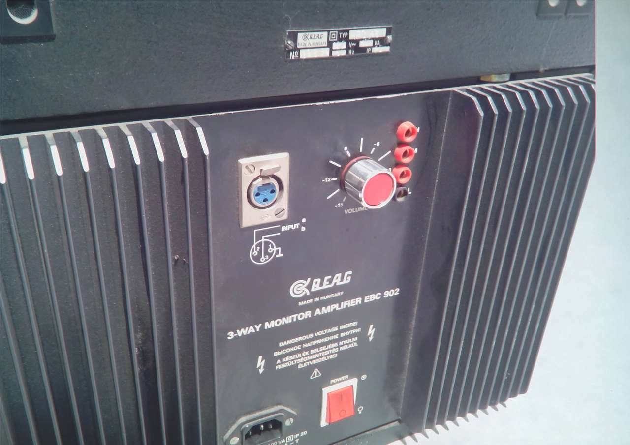

ssc писал(а):..да решили давно уже эту проблему, причем несколькими способами:
Третий способ - использовать многопозиционные галетники с подобранными резисторами. Тут есть нюанс - большое число контактов в самом переключателе, что налагает высокие требования на качество контакта, иначе - те же шорохи и трески.
и галетники у вас тоже из уютного гаражыка?
да шо жъ такое...
ssc писал(а):Четвертый способ - герметичные слаботочные реле. Огромный минус - монстроузность конструкции.
Дааа, дааа...
вон оно, в левом нижнем углу. Вместе с переключателем вдохов. Остальное - ушной уселятиль
(126.63 КБ) 833 скачивания
вы когда в следующий раз надумаете пукнуть в лужитцу - не сочтите за труд просигналить. Давно я так не ржал, ещё раз не откажусь.

кстате, на мордах усилителей на фото - регулятор громкости на 11 положений
http://phlanger.narod.ru/jpg/hec12x1.jpg
