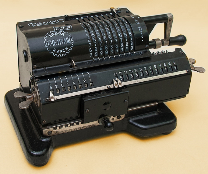

...Совсем забыли про такой раздел электроники, как аналоговые вычислительные машины... Очень интересная техника была, разобравшись с аналоговым вычислительным процессом, собрать современный усилитель, лучше лампового, - раз плюнуть! :)))

[uquote="As",url="/forum/viewtopic.php?p=3786716#p3786716"]...Совсем забыли про такой раздел электроники, как аналоговые вычислительные машины... [/uquote]
http://www.tadviser.ru/images/6/66/Cogn_comp_1.png
