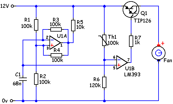

Доброго времени суток! Задался целью утишить свою печку на шестерке. Порылся в нете нашел вот это. Собрал не работает. Компоненты все исправны. Может что подскажете? Или какую другую схемку присоветуете? С уважением Игорь...

Осциллограммы снимали? Напряжения замеряли? Есть ссылка на статью целиком?

Сложная схемка, хотя должна работать. Не проще ли на 1006ВИ1 сделать, раз уж требуется управлять от переменника?

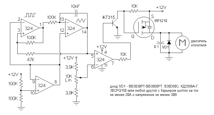

На 555 уже давно всё придумано... . :)
(28.32 КБ) 4411 скачиваний
(37.67 КБ) 4855 скачиваний

Garic33 писал(а):Или какую другую схемку присоветуете?
На двух ОУ - проще:
Только вместо Th1 - переменник с ограничительным резистором.
Какие именно - надо будет посчитать в соответствии с амплитудой пилы.
Если будете модифицировать схему на использование с полевиком, обратите внимание, что LM393 имеет выход с открытым коллектором.

(8.52 КБ) 1548 скачиваний

Может я тупой, может в схеме ошибка, но генерации там не будет, а значит и регулирования(я про схему в первом посте).

Brigadir писал(а):но генерации там не будет,
Посмотрел схему еще раз, не пойму, почему там не будет генерации? :o
Вроде все верно...
Пусть в момент включения на выв.1 "+", через резистор он идет на инв. вход второго ОУ, напряжение на выв.14 будет уменьшаться со скоростью зарядки конденсатора, чтобы удержать на выв.13 потенциал равный половине питания (формируется с выв.8), как только напряжение на выв.14 опустится ниже примерно 2,8В, первый ОУ переключится и на выв.1 станет "0", и начнет происходит все с начала, только в зеркальном виде.
Ну, не мне Вам объяснять, думаю, Вы уже видите, что все со схемой нормально, тут последовательно соединенные триггер Шмидта и интегратор с обратной связью, на выходе имеем "пилу". :)

Доброго времени суток уважаемые коты.!!!!!! Схемка заработала после замены транзистора кт315, ШТУК 10 перепробовал.Но мне не нравится как она работает, идет наводка на радио, причем сильная наводка, понравилась схемка из поста уважаемого Borodach, буду ее пробовать.Только не понятно что там за элемент с маркировкой IMFD? буду очень благодарен за пояснение. С уважением Игорь..

Это обозначение керамического конденсатора в 1 МКФ... . :)
Но здесь можно не экономить и поставить что-нить побольше, где-то 500 - 2000 мкф, но обязательно ещё с керамикой.
Кстати, шумы в радио могут быть и от этой схемы, поэтому желательно установить последовательно по питанию хороший фильтр.
