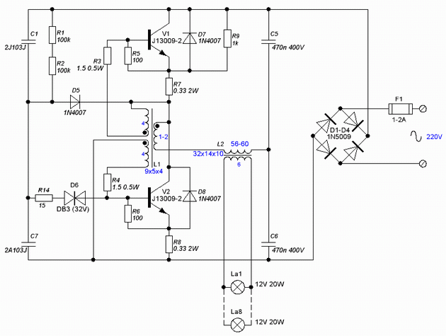

здравствуйте. прошу помощи решить/выявить проблему в электронном трансформаторе. Проработал чуть более месяца и приказал долго жить. Почитав некоторые из форумов, личных страничек в инете пришел к выводу что надо менять оба транзистора и проверять все сопротивления. Все было заменено на новое - не запускается, выгорает R1. Динистор тоже менялся сразу на новый. R3 и R4 то ли 1,5 Ома, то ли 15 (обозначение - Кор. Зел. Зол. Зол. Зел.)
Схема устройства приведена ниже.
Что может быть не рабочим ?
После таких манипуляций пересобрал на базе старой платы схему немного иначе и с другими номиналами сопротивлений, показана ниже.
В результате чего выгорает предохранитель :) Перепроверил все детали, новые транзюки, новый предохранитель и диоды - опять перегоает предохранитель.
подскажите пожалуйста куда хоть смотреть ?
П.С. конденсаторы не менялись, вернее так, менялись на отечественные аналоги, но ввиду того, что ничего не изменялось не в какую сторону, были поставлены обратно. С1 и С2 - такие зеленые размером как "орбит", предполагаю, что тоже пленочные.

Чтобы не сжигать предохранитель, а заодно сберечь радиоэлементы, включите вместо предохранителя лампу накаливания равной мощности блока питания на 220в. В случае КЗ она просто загорится полным накалом, но в схеме ничего не сгорит. На время такой проверки желательно использовать нагрузку не более 10-20 Вт.
Кроме этого, что-то не правильно у Вас со схемой запуска на динисторе - он не должен подключаться без конденсатора, на котором накапливается запускающий импульс. У Вас же он включён напрямую через низкоомный резистор и полностью открывает один из транзисторов.

Всем огромное СПАСИБО. Схема заработала как полагается, только пришлось поставить С1 номиналом 1мкФ (все что ставил ниже данного значения приводило к миганию лампы, роль которой выполняла лампочка автомобильная 12В "21+5 свечей"). Осталось теперь придумать как запихать в столь маленькую коробочку довольно таки огромный С1 :)

Все-же, правильнее схема как на рисунке "Было", только R1 и R2 должны быть по 100кОм.
Диод D5 должен идти к коллектору нижнего транзистора. Он должен разряжать С2 (по верхней схеме) после запуска генератора на транзисторах. Не нужна будет такая большая емкость и схема будет работать правильнее.
Если у Вас не работает в первом варианте, проверьте симм. стабилитрон DB3, возможно он пробит.

xronik писал(а):
Номиналы взяты не с головы
Охотно верю, но кроме этого существуют расчеты и анализ.
Килоомов там нигде не было
Представьте, что будет, когда откроется нижний транзистор, при R1 и R2 18,3 Ом... Если транзистор и выдержит ток в 6А, то мелкие резисторы явно взорвутся, ну, если и не взорвутся, то выгорят точно.
Не могут там быть такие резисторы...
Кроме того, эти резисторы слишком быстро будут заряжать емкость C2 и не дадут схеме работать нормально, т.е. будет возникать сквозной ток и БАХ! (транзисторы).
Что не так ?
Не так - схема второго варианта.
В схеме первого варианта - проблема с номиналами элементов.
Вот схема с моей люстры, срисовал, когда ремонтировал, 100% рабочая:
Для ориентировки, гляньте на номиналы деталей, схемы довольно схожи...

Уважаемый, Vladlog. Спасибо Вам за схему, отличий всего 1-2 шт. Вместо R1 и R2 впаивались резисторы разного номинала, один начиная от 20кОм и второе сопротивление подстроечное до 680кОм, соответственно. Старые выгорели до значений 176кОм, а обозначение на них свидетельствовало о том, что должны быть по 18Ом 0,125Вт. Таким образом, вращая R2 и изменяя его номинал, была попытка подобрать эту пару, т.к. не было уверенности в правильности обозначения R1 и R2. Но все эти действия не принесли никакого результата и схема не запускалась (напомню, что все другие сопротивления менялись согласно их цветовой маркировке).
Немного подумав (громко сказано), вернул в схему и поставил между С1 (поменял 1мкф на старый 0,01) и минусом конденсатор С2 емкостью 0,01мкф. После данных манипуляций на вторичной обмотке имеем при нагрузке 6 лампочек по 20W напряжение 12-15W. Вроде, может показаться, что все готово, но сами лампы светят тускловато. Опять возникает вопрос: Проблема в схеме или в лампах ? Читал, что есть разные лампы от желтого до белого свечения и подобрать проблематично. Так ли это ? На что грешить ?

Резистор R9 ставится для ассиметрии схемы,что улучьшает запуск при включении. Но он обычно номиналом 20ком. При 1ком будет рассеиватся мощность 10ватт и оно сгорит.
У автора первого сообщения возможно были неверно сфазированы базовые обмотки и поэтому сгорал предохранитель. Потому что открывались оба транзистора одновременно.
