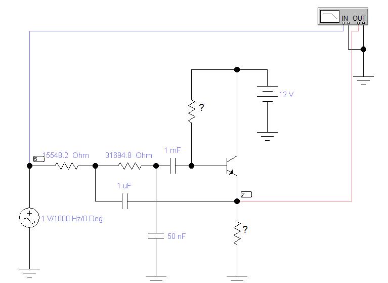

Добрый день. Мне нужно рассчитать схему фильтра Саллена-Ки (НЧ):
Только в этой схеме необходимо вместо ОУ использовать эмиттерный повторитель (рис. а):
Мне совершенно непонятно как найти параметры Re, Rb1, Rb2 и С, если известно входное напряжение.
Помогите, пожалуйста.

Filter писал(а): использовать эмиттерный повторитель (рис. а):
Так он выглядит.
Расчет на картинке 1.JPG.
(89.57 КБ) 1427 скачиваний
(6.06 КБ) 5702 скачивания

А сопротивление R3 нужно находить или оно всегда 1кОм?
И, кажется, в этой схеме не хватает делителя (ещё одного или двух резисторов, которые показаны на моём рис. а).

Filter писал(а):не хватает делителя
На той конкретной схеме на вход поступает постоянная составляющая с предыдущего каскада. Если её нет, то понятно на базу нужно подать смещение.
Остальные расчеты в практике не нужны, а теорию я изучал 40 лет назад и благополучно все забыл. :)
(13.88 КБ) 6178 скачиваний

Но мне не понятно, как было определено 200 кОм на делителе
Maks
Сообщения: 1292
Зарегистрирован: Сб апр 21, 2007 10:40:53
Re: Расчёт ФНЧ на транзисторе.
Сообщение Maks »
Да в уме прикинул.
Взял пусть транзистор КТ315Б. У меня много таких. :)
В среднем у них "бетта" равна 100.
Взял падение на резисторе в эмиттере половину напряжения для лучшего прохождения большого сигнала.
15 вольт/2/1килоом=7,5 ма - это ток эмиттера получился и он примерно току коллектора равен.
Ток базы получается
7,5ма/100=0,075 ма
Резистор смещения значит будет
15 вольт/0,075 ма=200 ком
Все. Для практики больше ничего не нужно.
Можешь меньшим током задаться или резистор в эмиттере увеличь, только большой сигнал искажаться будет при маленьких токах. Если сигнал на входе ФНЧ маленький, то это не страшно.

Ещё только интересует, на что влияет R3 и как его подобрать в конкретной схеме.

Нет, Макс не правильно.
При расчёте делителей и смещения никогда не привязываются к Бэтте, ну да берут нижнее для ориентировки.
А как же сопротивление со стороны источника сигнала, там пока 26КОм+сопротивление выхода

Как же тогда можно рассчитать сопротивление делителя?

R3 выбирают исходя из входного сопротивления следующего каскада и исходя из допустимого тока транзистора. Величина резистора должна быть сравнима с входным сопротивлением следующего каскада, а во вторых быть таким, что бы не превысить допустимый ток транзистора.
На практике его так и выбирают. В маломощном единицы кОм и ток единицы миллиампер. В мощных десятки сотни ом.
А как в теории, это в учебниках посмотри.

fedyaok писал(а):А как же сопротивление со стороны источника сигнала, там пока 26КОм+сопротивление выхода
Да считается, что мы этот каскад уже конденсатором по входу развязали. Гальваническая связь с предыдущим каскадом мы отбросили.

Maks писал(а):R3 выбирают исходя из входного сопротивления следующего каскада и исходя из допустимого тока транзистора. Величина резмстора должна быть сравнима с входным сопротивлением следующего каскада, а во вторых быть таким, что бы не превысить допустимый ток транзистора.
На практике его так и выбирают. В маломощном единицы ом и ток единицы миллиампер. В мощных десятки сотни ом.
А конкретнее, сопротивление эмиттерного сопротивления должно быть минимум в 3-5 раз меньше входного сопротивления последующего каскада

Макс, ну нельзя такую схему, где точка смещения зависит от Бэтты

А такой ФНЧ не рулит? Сделал в микрокапе.

Максим_В писал(а):А такой ФНЧ не рулит? Сделал в микрокапе.
Я ж говорю, неправильная схема
Всё неправильно.
Величины сопротивлений согласуются в передатчиках, а в усилителях НЧ - нет
