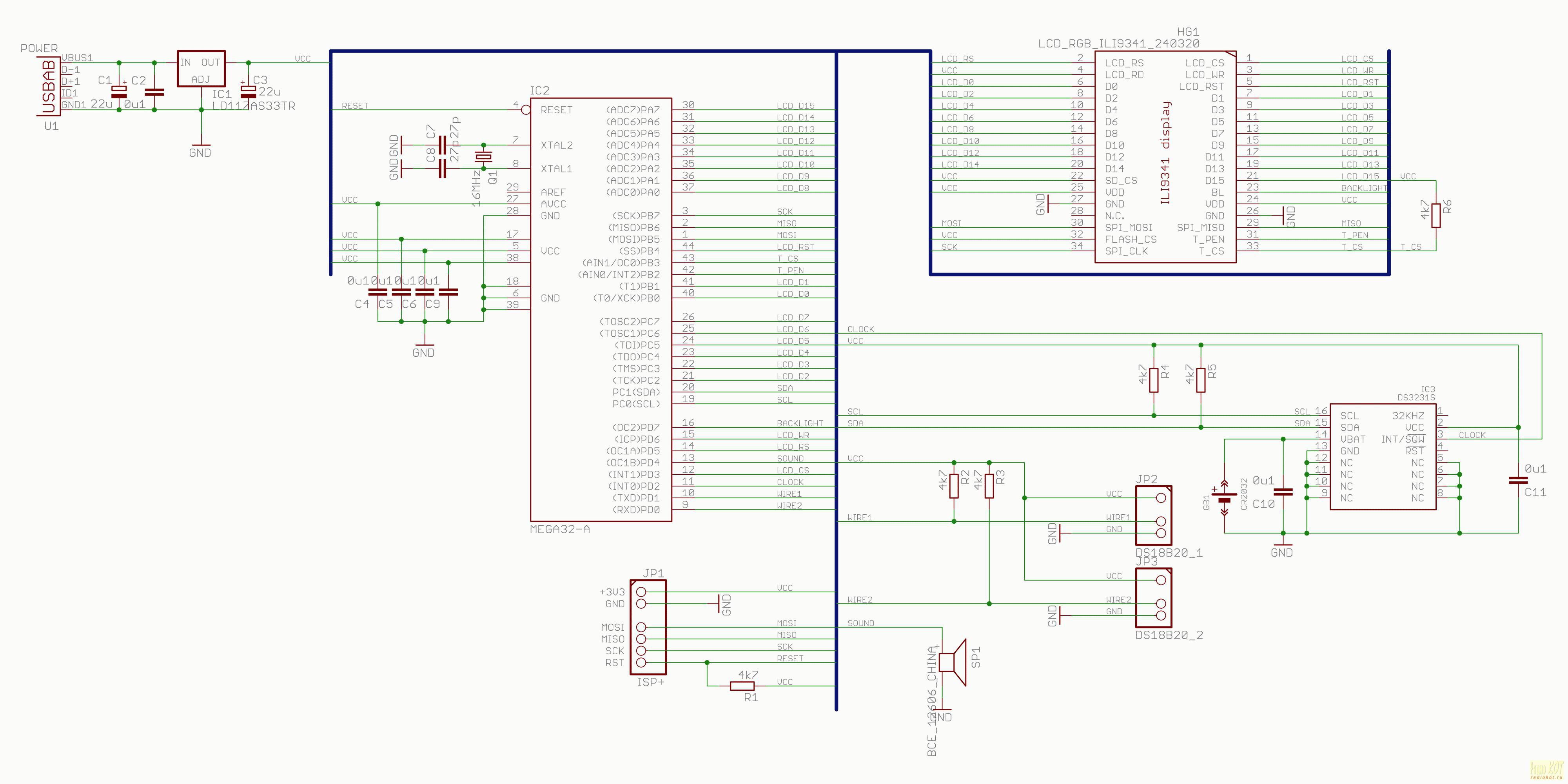

Схема.
К сожалению, конфигурация альтернативных функций портов Меги не позволила шину данных дисплея повесить на 2 порта.... Пришлось разбросать шину данных между портами А, В и С так, что бы можно было выплюнуть 2 байта в дисплей минимальным количеством операций. Ведь от этого напрямую зависит скорость отрисовки информации.
После раскидывания всей периферии остались свободными 2 бита порта D - это Rx и Tx последовательного порта. Была мысль закинуть на плату еще и какой нибудь USB-UART преобразователь, но.... Полезность связи простых часов с ПК - очень сомнительна. В результате данные биты были выведены на разъемы с перспективой подключения к ним пары термометров DS18B20....
После всех мыслей родилась вот такая схемка.
Питать часы хотелось от 5 вольт, как от наиболее доступного варианта питания (USB-порт, зарядка от телефона и т.д.). Соответственно, в качестве разъема питания было применено микро-USB гнездо.
Чип дисплея ILI9341 - хитрый. По питанию он переваривает 5 вольт, но.... Интерфейс у него исключительно 3.3 вольта. И на пятивольтовые сигналы контроллер не реагирует.
Что бы не городить 20 преобразователей уровня, запитаем всю конструкцию от 3,3 вольт. Что бы их получить из 5 вольт - применим AMS1117-3.3 - LDO-стабилизатор с небольшим полигоном в качестве теплоотвода.
В качестве фильтрующих емкостей вокруг AMS-ки пристроились два танталовых конденсатора на 22 мкф 10 вольт...
Тактирование Меги - от кварца в 16 МГц. Кварц применен исключительно для увеличения скорости обмена данными с дисплеем.
Мега32А на трех вольтах прекрасно работает с кварцем 16 МГц. По идее, можно поставить и 20 МГц - но это уже оверклокинг и не все Меги на 3 вольтах могут завестись с таким кварцем.
Пьезопищалка повешена на ШИМ-выход 16-битного таймера 1, это позволило будильникам не просто пищать, а играть "противным звуком часов Montana" простые мелодии. И с некоторыми ухищрениями еще и выбирать громкость воспроизведения мелодий.
Подсветка дисплея управляется логическим уровнем (на плате дисплея стоит свой транзистор, управляющий светодиодами подсветки), соответственно, ШИМ-выход таймера 2 прекрасно справится с регулировкой яркости подсветки дисплея.
Контроллер тач-панели XPT2046 в плане питания более всеяден - от 2,8 до 5,5 вольт питания, логические уровни интерфейса - аналогично. Но раз хозяин сказал - 3,3 вольта, значит 3,3 вольта везде. Контроллер подключен к "железному" SPI нашей Меги. Сигнал CS тач-контроллера подтянут к 5 вольтам резистором, что бы не мешал нам программировать Мегу по этому же SPI-интерфейсу.
Сигнал TOUCH_PEN от контроллера тач-панели заведен на вход INT2 Меги. Это позволило реализовать конечный автомат обмена данными с контроллером тача полностью асинхронным, исключительно на прерываниях, включая усреднение координат точки касания "скользящим" окном.
Часы реального времени DS3231 подключены к "железному" I2C нашей Меги. Включение DS-ки типовое, в качестве резервного источника применена батарейка CR2032. Выход тактовой частоты DS3231 при включении часов программируется на частоту 1024 Гц, этот выход заведен на вход прерывания INT0 нашего контроллера и используется в качестве системного тактового сигнала. От него отсчитываются все временные задержки.
Остальные управляющие сигналы "раскиданы" по оставшимся портам исходя из удобства трассировки.

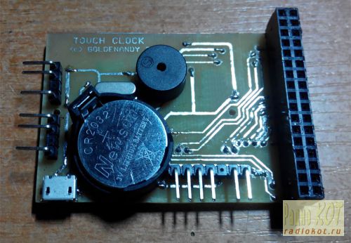

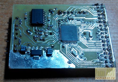

Печатная плата.
Печатная плата - двухсторонняя, разводилась под ЛУТ-технологию.
На плате достаточно большое количество переходных отверстий - это дань технологии.
Если заказывать изготовление платы промышленным способом, с металлизацией отверстий - число переходных отверстий можно существенно сократить.
Плата рассчитывалась таким образом, что бы полностью поместиться под дисплеем.
Почти все элементы - SMD. Все резисторы - типоразмера 0805. Емкости при кварце - тоже 0805. Блокировочные емкости 0,1 мкф - 1206. Танталы - типоразмер B (SMC-B).
Плата:
На отдельный коннектор выведен SPI-интерфейс для программирования нашего контроллера.

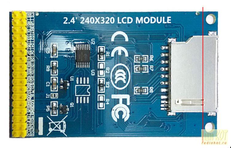

Дисплей.
Дисплей подключается тремя шлейфами - интерфейс контроллера дисплея, шлейф тач-панели и шлейф подсветки. Но для облегчения нашей работы китайцы дисплей уже прицепили на переходную плату. На которой поставили еще контроллер тач-панели, предусмотрели место под флеш-память и прикрутили кардридер для полноразмерных SD-карт. В выбранном экземпляре дисплея параллельный интерфейс контроллера дисплея выведен на отдельные пины разъема, а посадочное место под флеш, контроллер тача и кардридер - выведены на один общий SPI с индивидуальными сигналами CS.
Поскольку кардридер нам не нужен - его разъем был снят с платы, а плата дисплея - слегка обрезана (Обрезка - исключительно для облегчения размещения в запланированном корпусе, ее не обязательно делать. Каждый кот, обрезая плату дисплея, помнит, что все делается на свой страх и риск. Одно неверное движение и..... В общем, коты, я вас предупредил. Мяв.)
Приблизительная линия реза:
Тут главное - не переусердствовать и не резануть шлейфы.

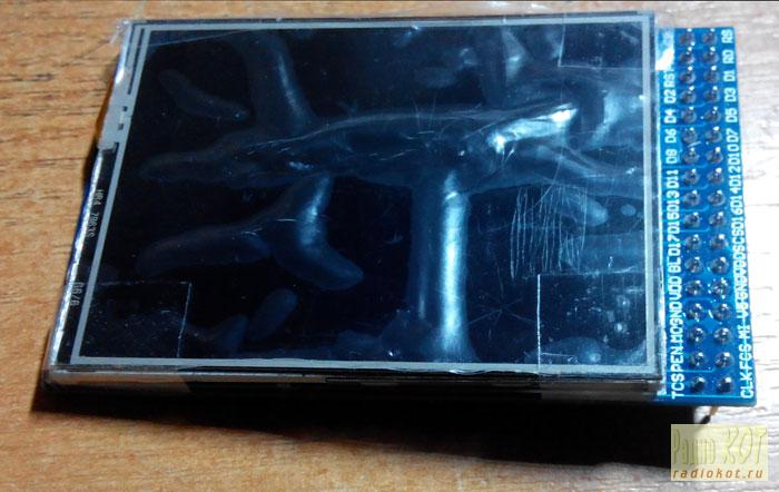

И вот настает торжественный момент - плата собрана, дисплей в разъем вставлен.... Ах, да, надо еще прошивку залить. Прошивка - в приложенном архиве.
А что б все работало как надо, нужно лапками слегка подправить фьюзы. Вот так: High = 0xD1, Low = 0xBF.
Вставляем дисплей, подключаем питание (тут, кстати, видно, до какого уровня обрезан дисплей):

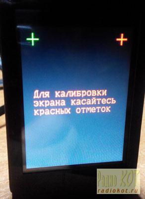

Примененный дисплей имеет одну маленькую особенность. Координаты нажатия, которые отдает контроллер тач-панели, ни каким образом не соответствуют координатам пикселей. Поскольку по сути примененный дисплей - это 3-в-1: дисплей, тач и кардридер.
Соответственно, в часах предусмотрена калибровка тач-панели.
При включении питания часы переходят в основной режим отображения времени и календаря. Либо предлагают выполнить калибровку.
Калибровка при включении питания предлагается в следующих случаях:
  • Калибровка еще ни разу не выполнялась - в EEPROM-е Меги нет сохраненных данных о калибровке
  • Текущее время-дата в часах реального времени - 2000 год, 1 января, 0 часов, минуты - менее 5 мин. (сделано для того, что бы можно было добраться до калибровки экрана при любых ситуациях, просто вынув батарейку часов)
Необходимо аккуратно тонким неострым предметом (или идущим в комплекте с дисплеем стилусом) нажимать на красные крестики, появляющиеся в четырех углах дисплея.
При этом крестики перекрашиваются в зеленый цвет.
Настройки калибровки сохраняются только после нажатия на четвертый крестик. Так что при ошибке можно выключить часы и снова их включить - и попасть опять в режим калибровки.
После калибровки часы переходят в основной режим.

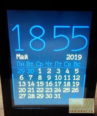

На дисплее отображается текущее время, текущий месяц и год, символы состояния будильников и ежечасного сигнала, кнопка входа в меню и температура (в случае подключенного датчика/датчиков).
Если подключен один датчик - отображается одна температура. Если два датчика - отображаются две температуры, одна под другой, они будут подписаны - Т1 и Т2. Т1 - датчик, подключенный к PORTD0, Т2 - к PORTD1.
Управление часами осуществляется нажатиями лапы в определенные области экрана:
В правом верхнем углу находится кнопка перехода в общее меню часов.
Нажатие на иконки состояния будильника и ежечасного сигнала вызывает переход в меню настройки звуковых сигналов.
Нажатие на области перехода на месяц вперед/назад переключает часы в режим просмотра других месяцев, при этом меняется стиль отображения - скрываются иконки состояния будильников, иконка перехода в меню часов, скрываются показания температур, текущее время выводится приглушенным цветом, все даты отображаемого месяца отрисовываются одним цветом (см. пример справа).
Если в течении 30 секунд не было нажатий на экран - часы вернутся в основной режим.

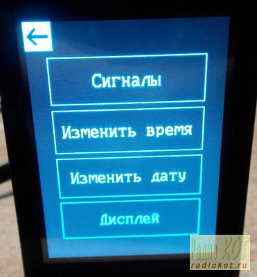

Режим настроек.
Содержит 4 кнопки - перехода в настройку звуковых сигналов, настройки даты и времени и перехода в настройки экрана.
В левом верхнем углу находится кнопка "Назад" - выхода из режима настроек.

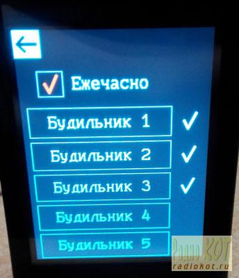

Меню настройки звуковых сигналов.
В данное меню можно попасть как через основное меню, так и напрямую, нажав на область иконок будильника/ежечасного звукового сигнала.
В левом верхнем углу находится кнопка "Назад" - выхода из режима настроек звуковых сигналов.
Нажатие на прямоугольник ежечасного сигнал включает и выключает звуковой сигнал каждый час, с 7 утра до 22 вечера, при включенном ежечасном сигнале внутри прямоугольника отображается галочка.
5 кнопок будильников приводят кота в настройки этих 5 будильников. Справа от каждой кнопки будильника, если он включен, отображается галочка.

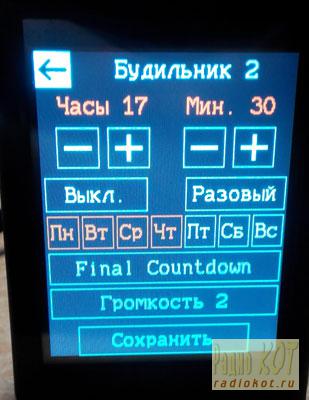

Меню настройки будильника.
В левом верхнем углу находится кнопка "Назад" - выхода из режима настройки будильника без сохранения изменений.
Кнопками "+" и "-" выставляется время срабатывания будильника. Длительное удержание кнопок приводит к ускоренному изменению значений.
Кнопки "Выкл", "Разовый" и кнопки выбора дней недели отвечают за режим срабатывания будильника - один раз или по определенным дням недели. Выбранный режим отображается кнопкой другого цвета.
Ниже находятся кнопки выбора мелодии будильника и ее громкости.
При выборе громкости звучит короткий звуковой сигнал для оценки громкости.
В нижней части экрана находится кнопка сохранения настроек текущего будильника.
Если в течении 30 секунд не было нажатий на экран - часы вернутся в основной режим без сохранения изменений.
