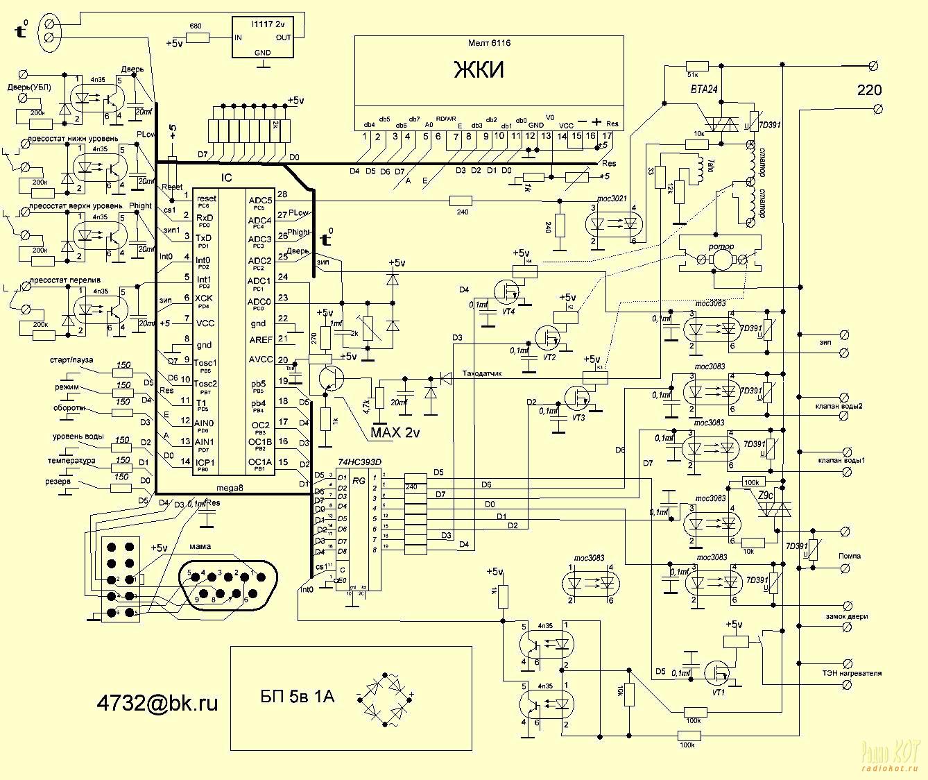

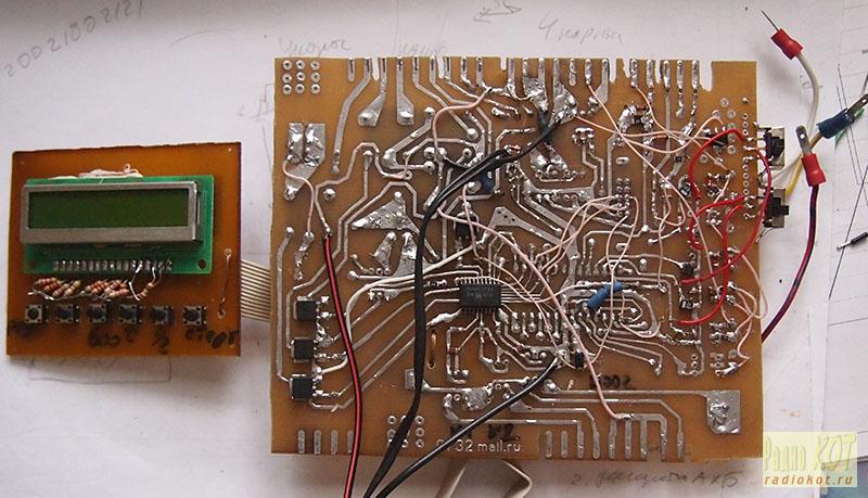

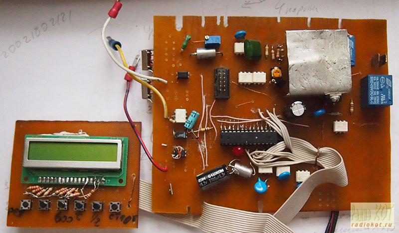

Перелопатил инет и решил, что все одно, придется делать самому и схему и программу. Выбор процессора долго не заставил себя ждать (в коробочке лежало несколько Атмег8), система программирования AlgorithmBuilder (графическая среда), индикаторы остались от АОНов Мэлт (графический индикатор 62*16). Время выделено и… некоторое время спустя машинка замурлыкала уже с новыми мозгами. Индикатор позволил выводить не только цифры и буквы, но так же и символы. Скришноты прилагаю. Плата типоразмером и разъемами совпадает с родной EVM 2000EVO, но три проводка пришлось проводить отдельно (УБЛ, прессостат).
Идеология: считываем по оптопаре фазовые импульсы и управляем шириной импульса запуска симистора, обороты стабилизируются по напряжению таходатчика. Контроллер полностью гальванически развязан.
Входные сигналы: три с прессостата (нижний уровень, средний уровень, максимальный (перелив); сигнал с Убл (устройство блокировки двери); датчик температуры, датчик скорости мотора.
Выходные сигналы: двигатель (два реле управления направлением, одно реле мощности, симистор на управление общей мощностью); два входных клапана воды; моторчик/помпа слива; УБЛ, ТЭн ).
Входные сигналы развязаны через PC817 или подобные; фазу считываем с двух 4n35. Таходатчик и термодатчик , к процессору на АЦП.
Выходные сигналы: управление двигателем через симисторную оптопару, ключ ВТА24 (можно и послабее);
Клапана воды и УБЛ подключены к симисторным оптопарам, помпе понадобился еще отдельный симистор (помощнее)
Ключевые транзисторы на реле (полевики) из матплат. Можно ставить все, что держит реле, хоть кт815.
Блок питания: любой внешний 5в (если использовать реле на 12 и более вольт, то БП с двумя напряжениями).
По питанию надо ставить 4-5 тыс мкф емкость, плюс 5в процессора и реле разделять, землю тоже, соединение в одной точке (желательно). Помехи нам не нужны))
Для стиралки на EWM2000 разъемы подходят родные (в стиралке, см плату печатную), но три проводка придется дотянуть: два от прессостата и один к УБЛ (схема переделки для Zanussi900 приложена).
Заливаем HEX в процессор.
Налаживание: вначале крутим подстроечник у индикатора (при неправильном делителе, изображения может не быть. Даташит можно скачать на сайте МЭЛТ. ) Затем смотрим сигнал с фазовой оптопары, должен быть прямоугольник. Моторчик можно подключать, выбирать режим Тест (одновременное нажатие Режим и Резерв), и по нажатию кнопки Go (правая) включится тест двигателя. Скорость регулируется подстроечником в цепи детектора сигнала таходатчика. Максимальное напряжение не должно быть более 2в (входное АЦП видит не более 2.5в). Затем обычно лампой накаливания 220в 20-50вт проверяем выходы на реле воды, помпу и УБЛ. Тарируем температуру (+-2-4 градуса).
