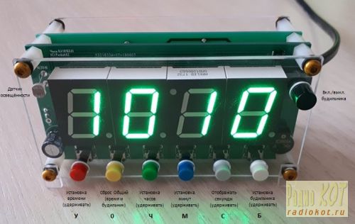

Каких только конструкций электронных часов не встретишь сегодня на просторах Интернета! В основном они собраны на микроконтроллерах, и кроме функций отображения времени и будильника могут ещё отображать дату, день недели, температуру и т.д., в том числе с различными визуальными эффектами. В качестве дисплея могут выступать светодиодные, люминесцентные, газоразрядные, жидкокристаллические индикаторы и даже механически вращающиеся поверхности накопителей на жёстких дисках и лопастей вентиляторов. Несмотря на доступность повторения таких конструкций появилось желание вдохнуть новую жизнь в старые часы на микросхеме КА1016ХЛ1, собранные когда-то из набора радиоконструктора "Старт 2035", которые прослужили верой и правдой довольно длительное время. К сожалению (или к счастью), используемый в них "подсевший" от времени люминесцентный индикатор УИ-4 уже не найти в продаже, поэтому придётся заменить его на что-то другое. Кроме того, часы такого класса ничего "не умеют", кроме отображения текущего времени и работы примитивного будильника. В большинстве случаев этого, может быть, и достаточно. Но имеются и другие недостатки, такие как слишком большая яркость индикатора при слабом освещении и отсутствие резервного питания на случай отключения питающего напряжения.
Появилось желание ради спортивного интереса собрать часы на этой микросхеме, но на светодиодных индикаторах, с автоматической регулировкой их яркости и источником бесперебойного питания. Конечно, проще и дешевле было бы купить готовые часы, но захотелось выяснить, что же можно "выжать" из этой микросхемы. Ниже описано, что получилось в итоге.

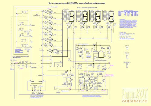

Схема включения микросхемы КА1016ХЛ1 в целом не отличается от схем известных конструкций, описанных в книгах:  [В. Борисов. Электронные часы из деталей радиоконструктора. В помощь радиолюбителю. Выпуск 106. с.39-49]   и   [С.А.Бирюков. Электронные часы на МОП интегральных микросхемах. МРБ 1178. с.35-39]. Вариант применения светодиодных семисегментных индикаторов также был описан в статьях Автомобильные часы на микросхеме КА1016ХЛ1 и [В.Каравкин. Автомобильный будильник на ИМС КА1016ХЛ1. Радиоконструктор, 2011, N4, с.32,33]. Однако, вместо счетверённого светодиодного индикатора пришлось применить отдельные индикаторы 8016B с общим анодом (высотой символа 0,8 дюйма), а вместо инверторов К561ЛН2 - транзисторные ключи. В ходе экспериментов выяснилось, что микросхема КА1016ХЛ1 совмещает по времени импульсы управления сетками С1..С5 для различных разрядов, если в них отображаются одинаковые цифры. Поэтому, за счёт параллельного включения сегментов, такие разряды светятся слабее. Например, при отображении значения времени "22:20" цифры "2" будут светиться заметно слабее, чем цифра "0". Первая версия часов так и работала, с цифровыми транзисторами VT1..VT8 типа DTC114EE в качестве инверторов и всего 8 ограничительными катодными резисторами в их коллекторных цепях, однако через некоторое время описанный эффект начал сильно раздражать. Поэтому было решено разъединить катоды индикаторов резисторами R17..R44 (их теперь стало 28 штук). Но при этом максимально допустимый ток через транзисторные ключи VT1..VT8 увеличился до 4 раз (при отображении четырёх одинаковых цифр), и применение цифровых транзисторов с максимальным током 100 мА стало невозможным. Теперь вместо них установлены более мощные BC817 с внешними резисторами в базовых цепях R1..R16 (раньше эти резисторы были встроены в состав цифровых транзисторов). Такая доработка потребовала изготовления новой печатной платы (но на плате последней ревизии сохранена возможность установки 8 ограничительных резисторов вместо 28, что может быть полезным для экспериментов по подбору их номинала с целью получения требуемой яркости свечения - ведь 8 резисторов легче заменить, чем 28). Примерные номиналы ограничительных резисторов для индикаторов различных цветов приведены в таблице на принципиальной схеме (самые лучшие с точки зрения энергопотребления - ярко-зелёные индикаторы, худшие - красные). Резисторы R54..R57 добавлены для надёжного закрывания ключей VT1..VT8 и исключения паразитной подсветки сегментов.
Для управления яркостью индикаторов сначала планировалось использовать метод широтно-импульсной модуляции на основе таймера NE555 и фоторезистора. При уменьшении освещённости сопротивление фоторезистора увеличивалось, и возрастала скважность формируемых импульсов, которые управляли подачей питания на коллекторы анодных ключей VT9..VT12. Однако, при проверке этого метода оказалось, что импульсы с выхода таймера идут вразнобой с сеточными импульсами, и вместо регулировки яркости получается «мельтешение» разрядов, особенно при малой освещённости. Чтобы не усложнять уже и без того «навороченную» схему, регулировку яркости было решено сделать простым плавным изменением уровня питающего напряжения на коллекторах VT9..VT12 через мощный транзистор VT13 с достаточно большим коэффициентом усиления. За счёт импульсного характера управления индикаторами рассеиваемая узлом мощность оказалась незначительной. Но таймер всё равно пригодился – для управления миганием точек, так как штатный вывод 5 микросхемы КА1016ХЛ1 для этого непригоден также из-за особенностей формирования сеточных импульсов: точки средних индикаторов HL2 и HL3 зажигаются не одновременно, и этот эффект вдобавок зависит от комбинации отображаемых знаков.

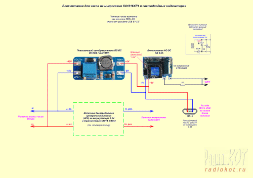

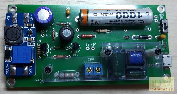

За основу источника бесперебойного питания (UPS), показанного на основной схеме часов, взят Бесперебойник для часов, который показал наилучшие результаты по сравнению с другими конструкциями: Преобразователь напряжения 1,5 - 9 вольт и DC-DC преобразователь 1.2-9 вольт. Номиналы деталей изменены таким образом, чтобы обеспечить нормальное функционирование микросхемы КА1016ХЛ1. Резистор 2R2 закрывает транзистор 2VT1 при появлении внешнего питания, прерывая генерацию и исключая разряд аккумулятора. Последний подзаряжается через резистор 2R1, номинал которого зависит от ёмкости применённого аккумулятора (меньший номинал - для большей ёмкости). Вместо светодиода установлен обычный диод 2VD2, отключающий от аккумулятора лишние цепи при пропадании внешнего питания. Стабилитрон 2VD1 с напряжением стабилизации 2В служит для защиты от перенапряжения при работе без нагрузки с отсоединённым аккумулятором, ограничивая в этом режиме неконтролируемый рост напряжения на базе транзистора 2VT1 и, как следствие, выходного  напряжения преобразователя. В то же время стабилитрон практически не нагружает аккумулятор, когда он подключён. Микросхема КА1016ХЛ1 категорически отказывается работать при напряжении питания меньше 12 вольт, хотя в некоторых работах утверждается, что она работает при напряжении питания от 8 до 18 вольт. Замечено, что увеличение напряжения питания выше уровня 15 вольт, даже в виде импульсов, приводит к выводу микросхемы из строя. Поэтому выходное напряжение источника бесперебойного питания выбрано порядка 13,5..13,7 вольт при работе от аккумулятора и 14,5..14,7 вольт – при работе от внешнего питания, что гарантирует надёжную работу часов в любом режиме. Источник бесперебойного питания собран на отдельной плате вместе с дополнительными элементами блока питания, не показанными на основной схеме:
К таким дополнительным элементам относятся следующие дешёвые готовые модули: миниатюрный источник питания 220 AC – 5V 0,6A DC и преобразователь напряжения DC-DC MT3608, используемый для формирования напряжения 15В из напряжения 5В. Кроме того, на плате для питания часов предусмотрен разъём Micro USB (если планируется питание только через этот разъём, плату блока питания 5В можно не устанавливать).

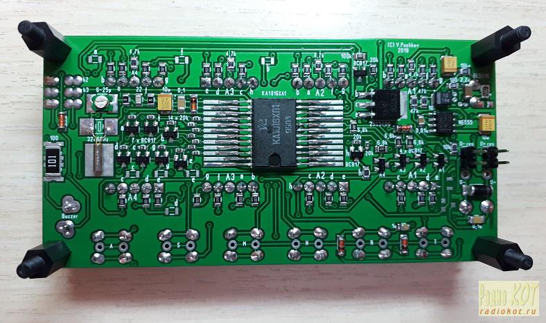

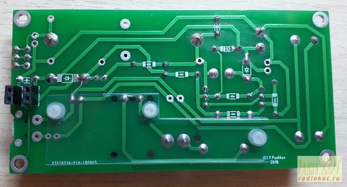

Часы собраны на двух платах размером 100x50 мм, соединённых через втулки M3: на основной плате собственно часов и на плате блока питания с источником бесперебойного питания. Указанные размеры плат (не более 100 мм) позволяют недорого заказать их изготовление в Китае. Если плату блока питания ещё можно изготовить методом ЛУТ, то основную плату уже, наверное, не получится. Нужно заметить, что печатные платы и светодиодные индикаторы – самые дорогие элементы этой конструкции. Вид собранной основной платы часов снизу:
Некоторые радиоэлементы могут быть выводными и напаиваться на плату снизу, например: мощный ограничительный резистор R49, излучатель BA1 (можно использовать подходящий излучатель с сопротивлением катушки порядка 40 Ом или пьезоэлектрический, включив параллельно его выводам резистор номиналом 10 кОм), кварцевый резонатор ZQ1, подстроечный конденсатор C9, электролитический конденсатор C5:

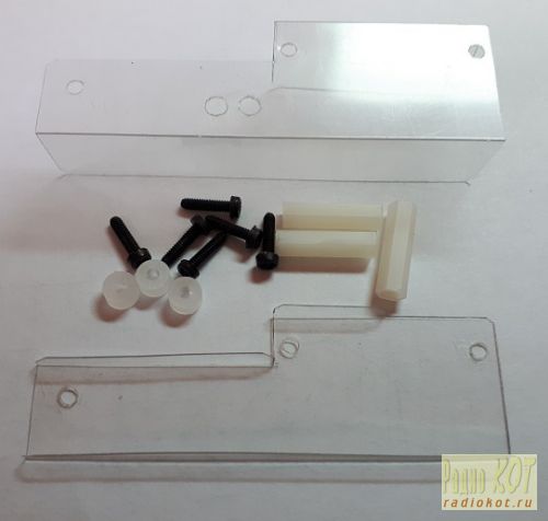

Для передней панели подойдёт прозрачное оргстекло толщиной 2 мм, в качестве задней панели – такой же материал или непрозрачный пластик. Можно обклеить оргстекло светлой тонирующей автомобильной плёнкой, но в этом случае яркость свечения индикаторов, возможно, придётся увеличивать.

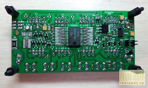

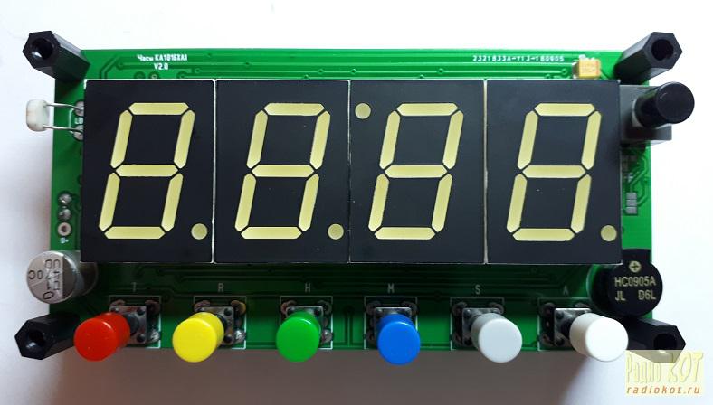

Вид собранной основной платы спереди:

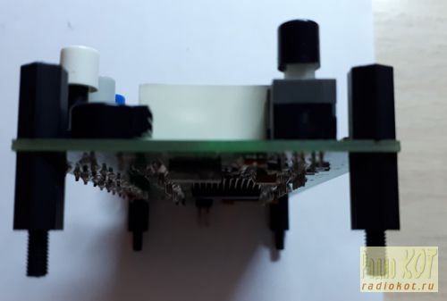

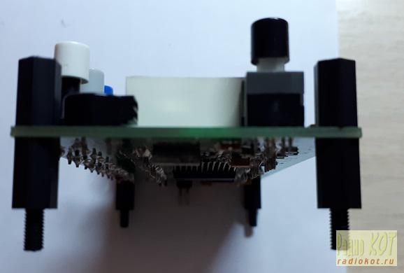

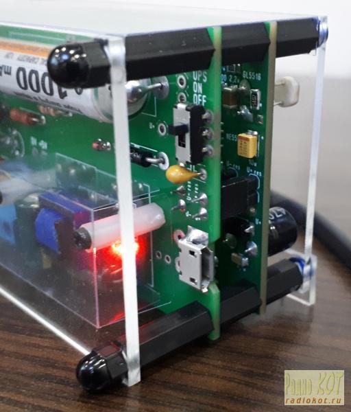

Вид сбоку:

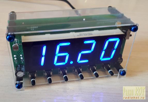

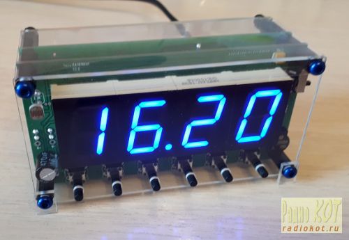

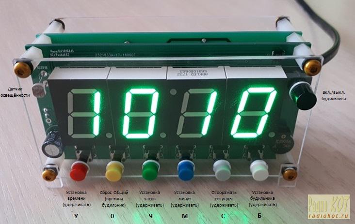

Один из вариантов готовой конструкции спереди:
и сзади:

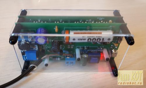

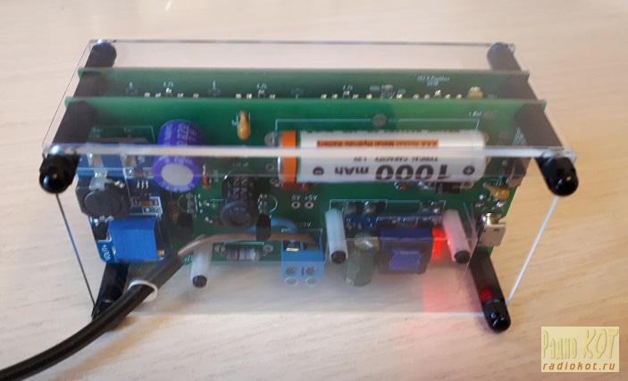

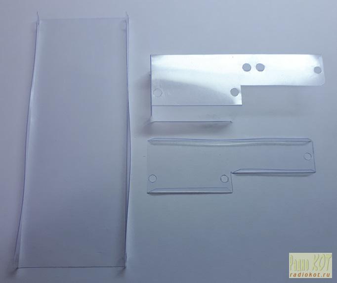

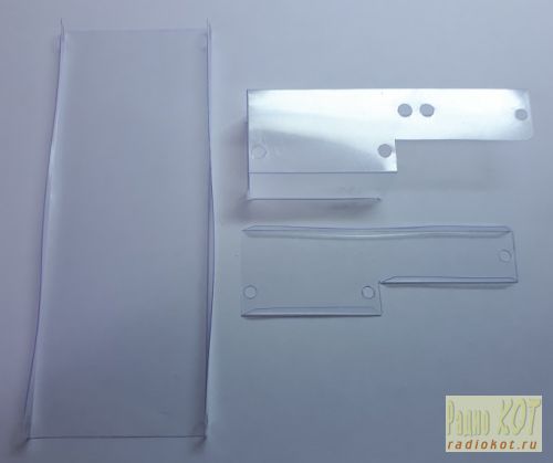

Для защиты от пыли сверху можно зафиксировать крышку из тонкого прозрачного материала, например, плёнки, используемой для ламинирования. Такой же материал удобно использовать для защитного кожуха на плате блока питания, ограничивающего доступ к высоковольтным цепям:

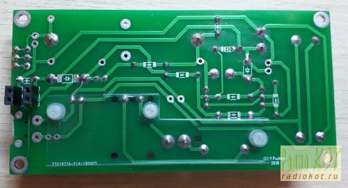

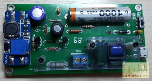

Вид платы блока питания сверху (показана старая версия платы, поэтому могут быть отличия):
и снизу:
Вместо перемычки 2J1 на плате блока питания можно использовать подходящий ползунковый переключатель:
Для проверки функционирования источника бесперебойного питания (пока без платы часов) нужно подключить предварительно заряженный аккумулятор (напряжение на нём должно быть не меньше 1,2..1,4 вольт), замкнув перемычку 2J1, и проконтролировать напряжение на выходе (U-рез; U+рез) - оно должно быть в указанных на схеме пределах. Затем подсоединить к контактам разъёма (U-рез; U+рез) нагрузку в виде резистора номиналом 10 кОм (выводы последнего можно вставить в отверстия гнездового разъёма) – выходное напряжение должно оставаться в допуске. Можно при этом проконтролировать напряжение на аккумуляторе – оно должно оставаться на уровне не ниже 1,2 вольт, т.е. не должно "проседать" под нагрузкой. Предел работоспособности наступает при напряжении на аккумуляторе меньше порядка 1В - в этом случае напряжение на выходе преобразователя становится меньше 12 вольт, и микросхема КА1016ХЛ1 перестаёт работать. При проведении тестового "прогона" источника бесперебойного питания с аккумулятором б/у неизвестной ёмкости (из старой переносной телефонной трубки) микросхема КА1016ХЛ1 проработала без сбоев 8 часов! Необходимо помнить, что соединять платы между собой нужно при отключённом аккумуляторе.
Органы управления часов:
При длительном отсутствии внешнего электропитания необходимо выключить источник резервного питания (UPS) перемещением движка переключателя вниз. После подачи питания перевести движок переключателя вверх.

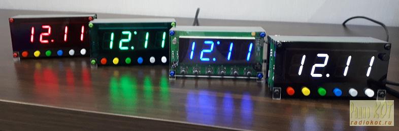

Четыре экземпляра таких часов с разными цветами свечения индикаторов (показаны на фото в начале статьи), работают без проблем уже около года. В процессе монтажа таких часов можно отрабатывать навыки пайти SMD элементов, начиная с типоразмера 0603.
