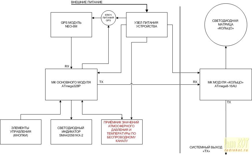

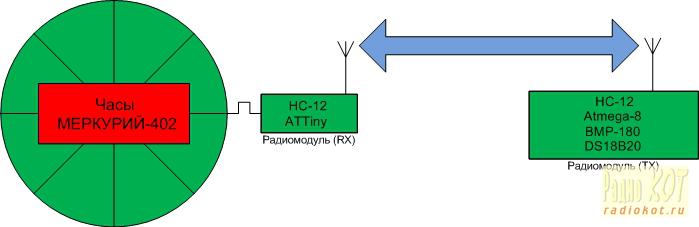

Печатная плата часов (как устройства в сборе), по сути, содержит на себе два независимых модуля, это сами часы на основе ATmega328 и модуль кругового циферблата (секунд), на основе ATmega8. Поэтому, для упрощения и в избежание тавтологии будем называть модуль часов - «основным модулем». Модуль кругового циферблата – «кольцо». Модуль приёмника значений температуры и давления – «приёмник».
Передатчик – это отдельное, независимое устройство, с автономным питанием, позволяющее передавать значения атмосферного давления и температуры, его кстати, мы будем называть в дальнейшем – «передатчик».
И для полной наглядности.

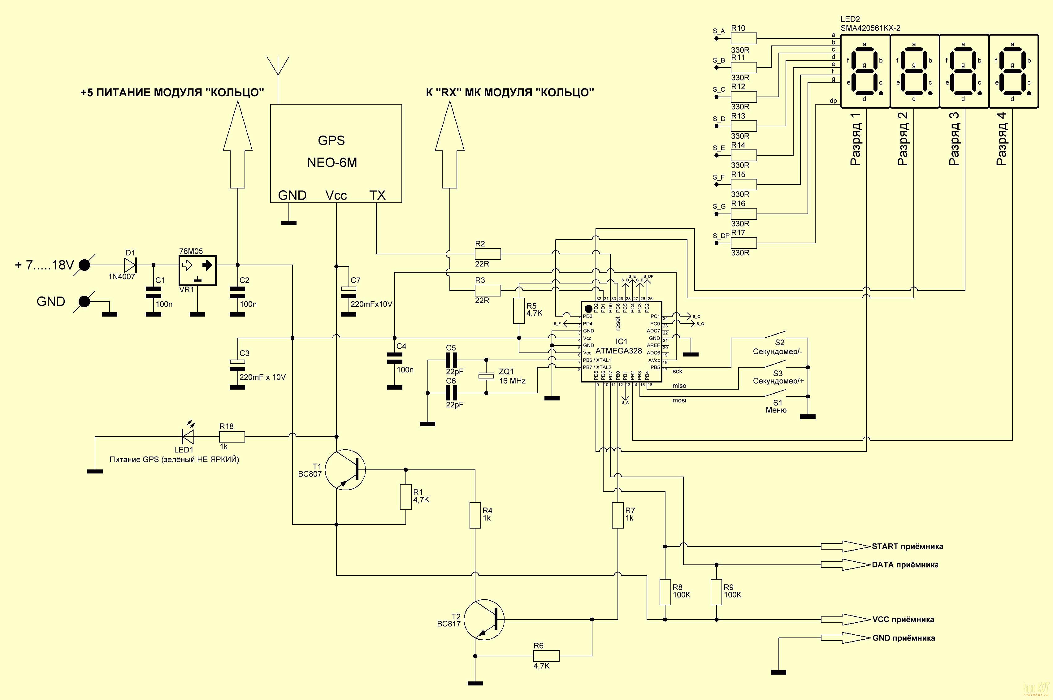

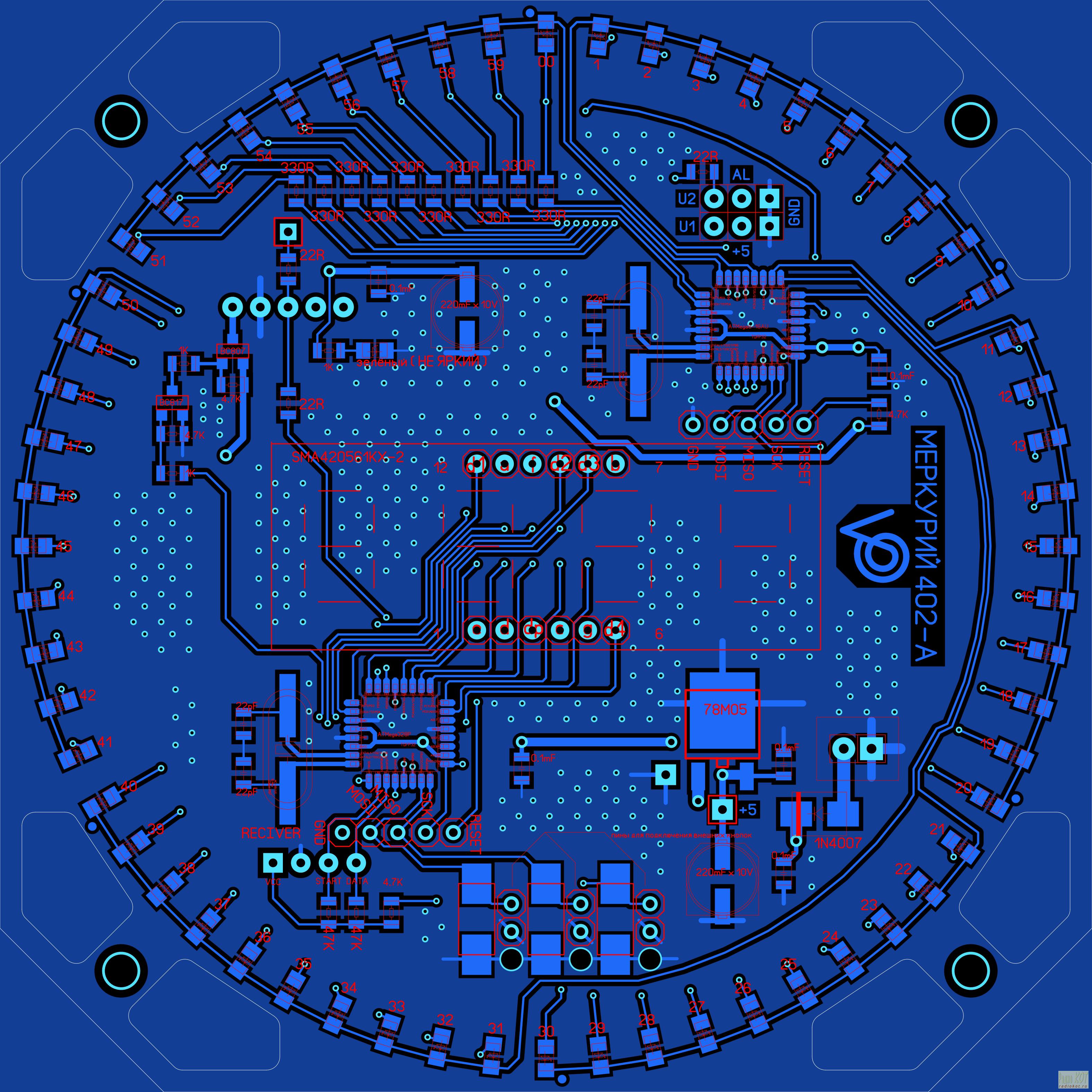

Как печатная плата, так и сами принципиальные схемы не потерпели каких- то либо серьёзных изменений за исключением всего нескольких элементов. (пары конденсаторов и иной стабилизатор питания), рассматривать подробно не будем, всё предельно просто. Обе платы, что новая (из этой статьи), что старая (из предыдущей статьи) абсолютно совместимы как по элементам, так и по подключению «приёмника». Практически, они почти идентичны. GPS модуль тот же, NEO-6M, желательно в виде красного шилда, другие могут не подойти по пинам. Вот такой:

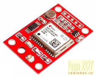

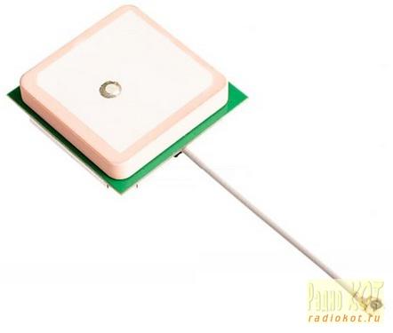

GPS антенна, обычная активная 25х25х8мм.
Принципиальная схема «основного модуля»
Принципиальная схема «кольца»
Все резисторы, конденсаторы и светодиоды в корпусе 0805.

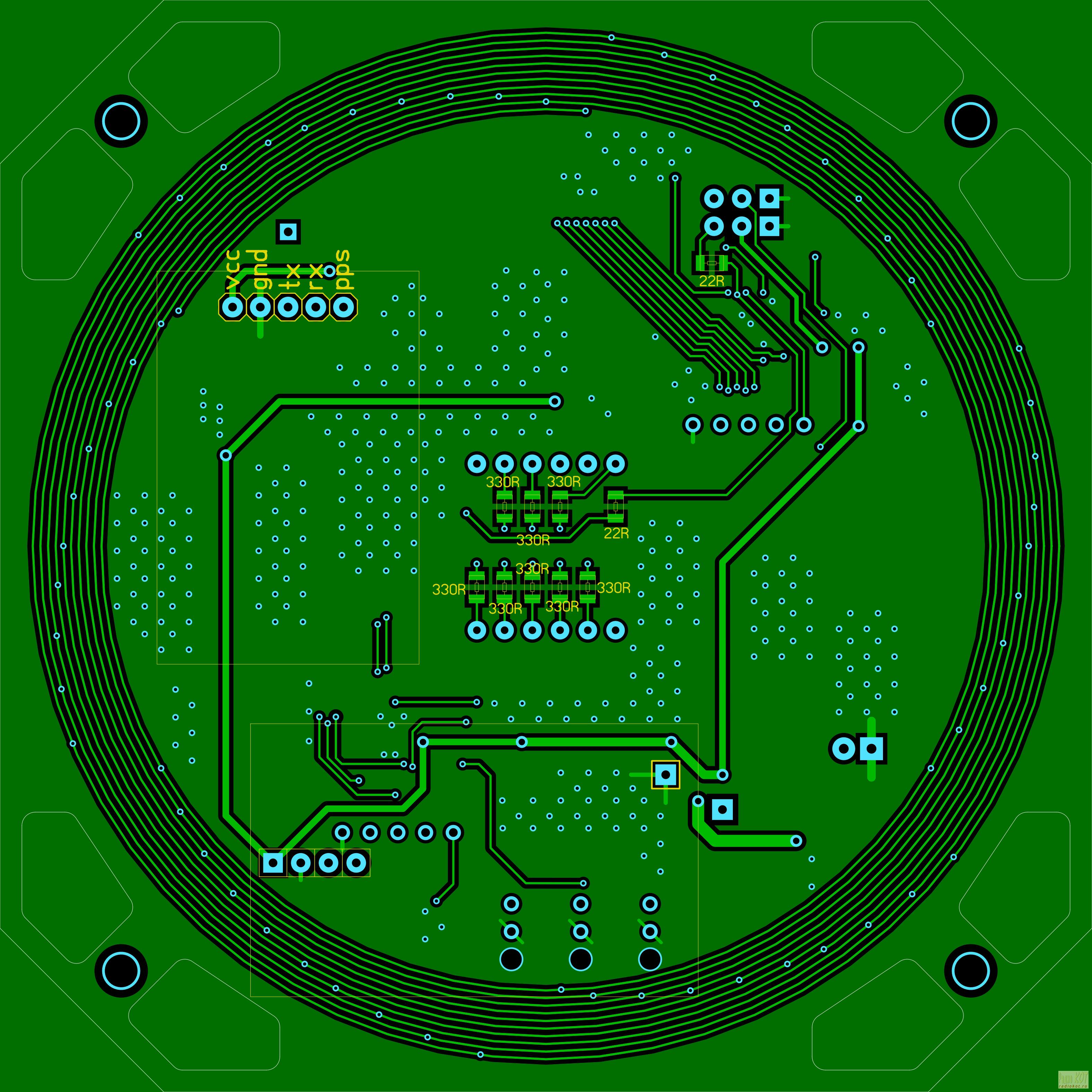

Карта элементов, лицевая сторона
Карта элементов, обратная сторона

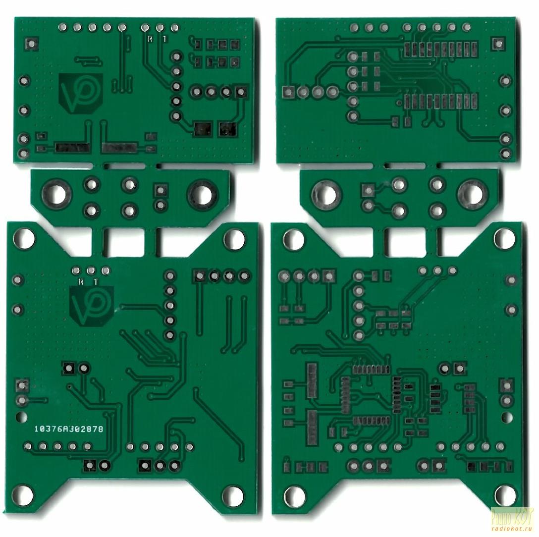

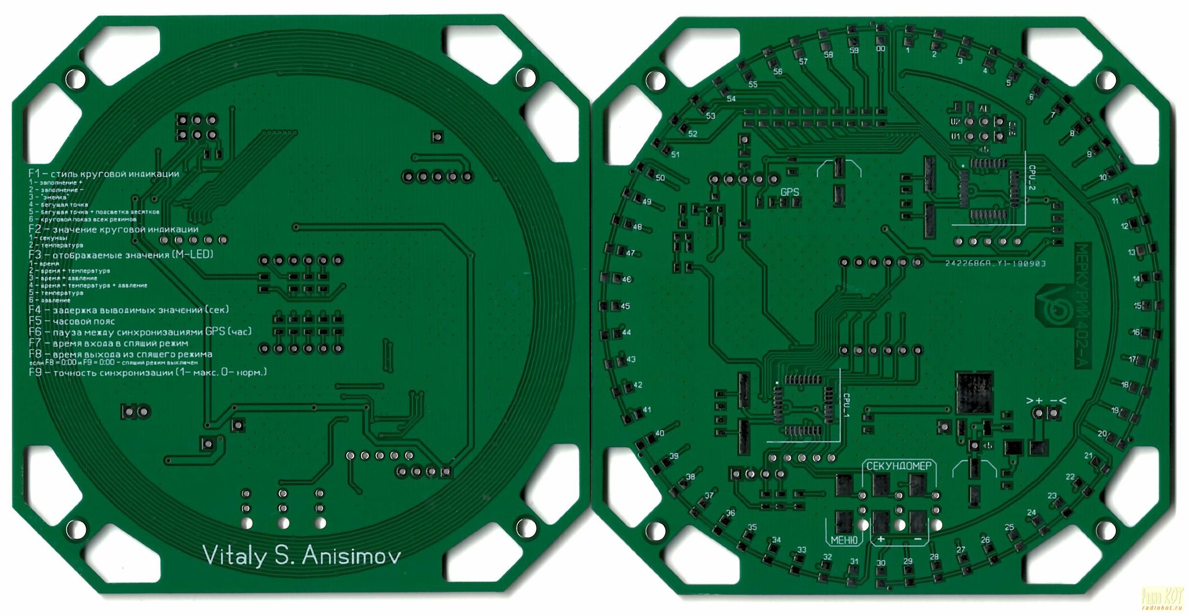

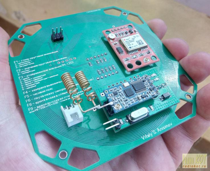

Основная печатная плата, фото вид с обеих сторон
Заказывал платы в Китае, 5 штук вышли совсем не дорого, около 600 рублей, поэтому проблем здесь я не вижу никаких. Все файлы проекта, в том числе и гербер для заказа ПП будут прикреплены в конце статьи.
Фюзы для прошивки ВСЕХ МК проекта будут также находится в архиве вместе с прошивками.
Монтаж основной ПП советую осуществлять в обратном порядке, сначала только модуль «кольцо» и уже после проверки работоспособности монтировать «основной модуль», подробно поэтому моменту описано в предыдущей статье, если что можно подсмотреть там, не будем останавливаться на это теме и сразу идём к сборке «приёмника».

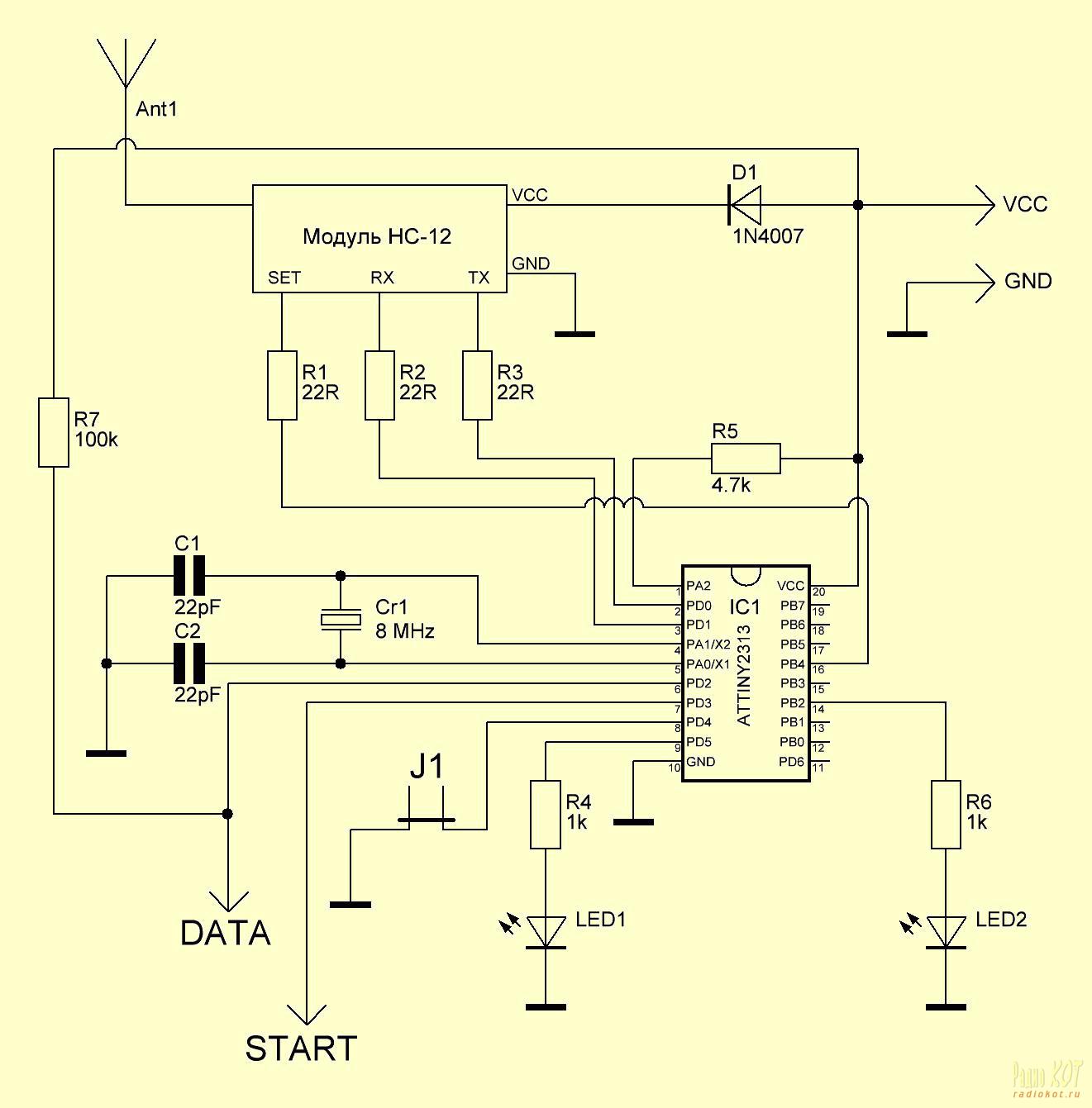

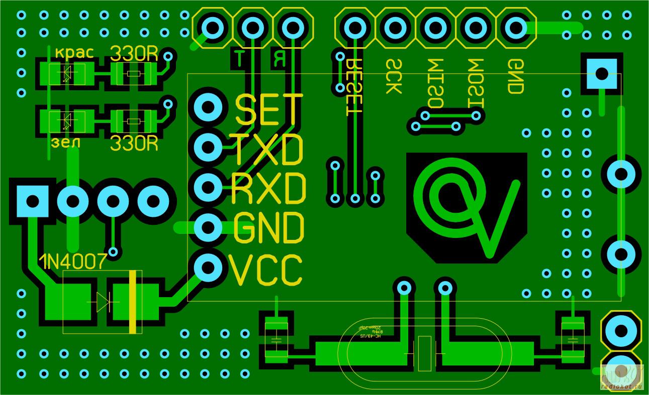

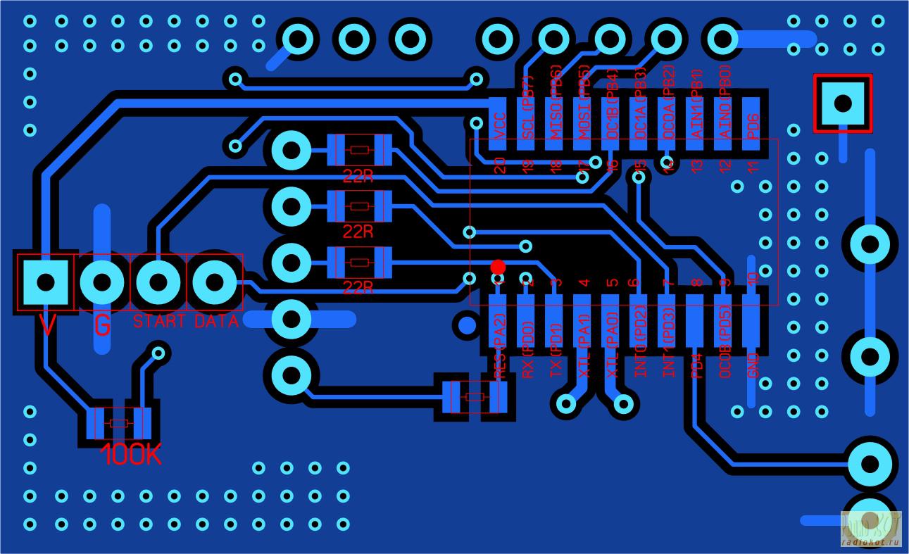

Принципиальная схема «приёмника»

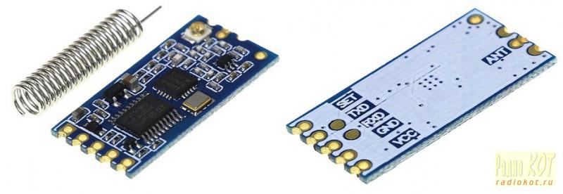

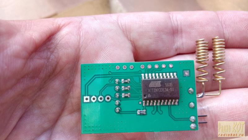

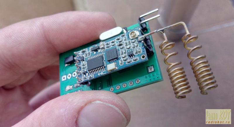

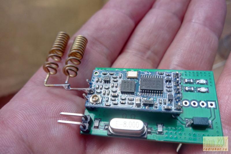

Для организации радиоканала использовались готовые радио модули HC-12.
Очень удобно, стоимость одного модуля на алике всего 120-150р! При этом, это уже отстроенный приёмопередатчик, вообще в действительности это ни что иное как беспроводной UART. Никаких сложностей, вся организация канала между устройствами сводится к набору нескольких АТ команд. Очень важный плюс, у радио модуля есть спящий режим, в котором он потребляет около 16 мка! Для питания устройства от батареек – самое то. Из основных достоинств – их не надо сопрягать как блютуз, выбрал канал и вещай, как рации и дальность, максимум на сколько проверял – 200 метров берёт на ура с учётом, что передатчик находился в квартире, а я с ноутбуком и приёмником на улице т.е. видимость была не прямая. Частота 433Мгц. После сборки «бутерброда» из радио модуля и управляющей платы получилось вот такое устройство
Микроконтроллер ATTiny2313 управляет как радио модулем, так и данными в целом, выступая неким посредником между ATMega8 и «передатчиком». На уровне Tiny идёт проверка корректности посылки, принятой от «передатчика», обработка этой посылки, возврат подтверждения о получении пакета, хранение и последующая передача полученной информации. Никакой предварительной настройки не требуется. Просто собирается «бутерброд» и устанавливается на основную ПП.

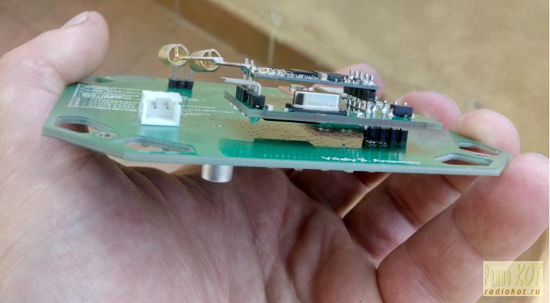

 В итоге получается следующая сборка
Припаивается передатчик к основной плате через штыри
В роли антенны выступают две спаянные вместе антеннки от GSM модуля SIM800L, продаются отдельно. Можно просто смотать в виде пружины 30 сантиметров провода. Также, на плате HC-12 имеется разъём для подключения внешней антенны, это если нужно сильно увеличить радиус передачи.
Сразу отвечу на вопрос, который может возникнуть у многих. «А почему нельзя было распаять всё на одной, основной, плате, не прибегая к «бутербродному» принципу? Зачем такой «огород городить» …?» Дело в том, что это разно модульный принцип построения устройства, например лично мне больше нравится такой подход. Почему? Так проще разрабатывать и потом собирать, когда отдельный блок — это небольшое устройство, проще отлаживать, да и интереснее как- то. А во-вторых, когда пришла идея сделать «беспроводной вариант» не только у меня, но и у некоторых уже были собраны часы, не перепаивать же полностью плату. Поэтому единственное решение – это выпаять датчик давления и припаять на его место «приёмник». Да и кстати, в реальности очень даже симпатично вышло
Каких- то настроек или важных нюансов при монтаже часов в целом - нет, просто берутся ПП, берутся электронные компоненты, всё собирается, заливаются прошивки, после подачи питания часы должны сразу начать работать.

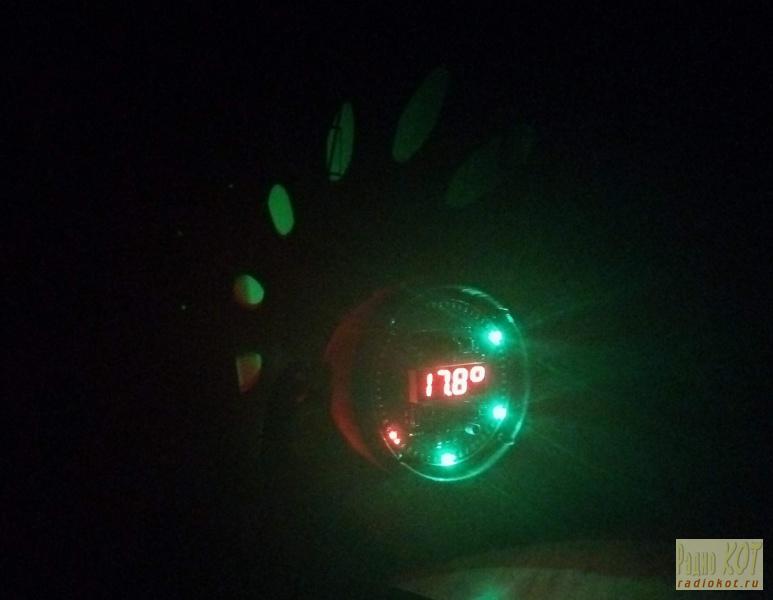

Теперь очень интересный момент, который сразу и не заметишь. На «приёмнике» имеется два светодиода, и одна перемычка, зачем они нужны? Про перемычку чуть позже, хотя это и взаимосвязанные между собой элементы (светодиоды и перемычка), но пока только про светодиоды. Благодаря им создаются красивые визуальные эффекты. Ведь ручная работа должна быть хороша не только с практической точки зрения, но и эстетической и если кто- то скажет, глядя на ваш труд «Ой как красиво!», радуйтесь, всё получилось . Не так ли?!
И так, зелёный светодиод постепенно увеличивает яркость и постепенно уменьшает, время перехода яркости от макс. к мин. и обратно 2,5 секунды и больше ничего. Красный постепенно увеличивает яркость в зависимости от того, сколько времени прошло с момента последнего принятого пакета от передатчика – чем ярче, тем больше времени прошло с момента прихода последней посылки от передатчика.
Изначально я думал сделать немного иначе, от каждого светодиода отвести пучки лески, которые бы выполняли роль оптоволокна, а другие концы лески должны были выйти наружу через множество отверстий в корпусе, в итоге должен был бы получиться некий эффект «пульсирующих звёзд» (название же «МЕРКУРИЙ»), не сложилось, да и дизайн представлялся иначе. Но потом, когда полностью допечатал и собрал часы в нынешнем корпусе, не ожидая того, получился ещё более интересный эффект. Через отверстия, которые находятся сзади, проходит зелёный свет, образуя интересные и красивые пульсирующие пятна на стене, чем- то хвост павлина напоминает. А с красным светодиодом, получилось ещё более забавно. Цвет корпуса часов- красный, образуется некий светофильтр. Свет от зелёного не проходит через красный пластик, а свет от красного светодиода проходя через корпус создаёт эффект как будто сам корпус начинает светиться и так он постепенно становится всё ярче пока не придёт посылка или таймаут ожидания. Сфотографировать в темноте сложно что либо, поэтому получилось только так. Надеюсь, суть станет ясна.

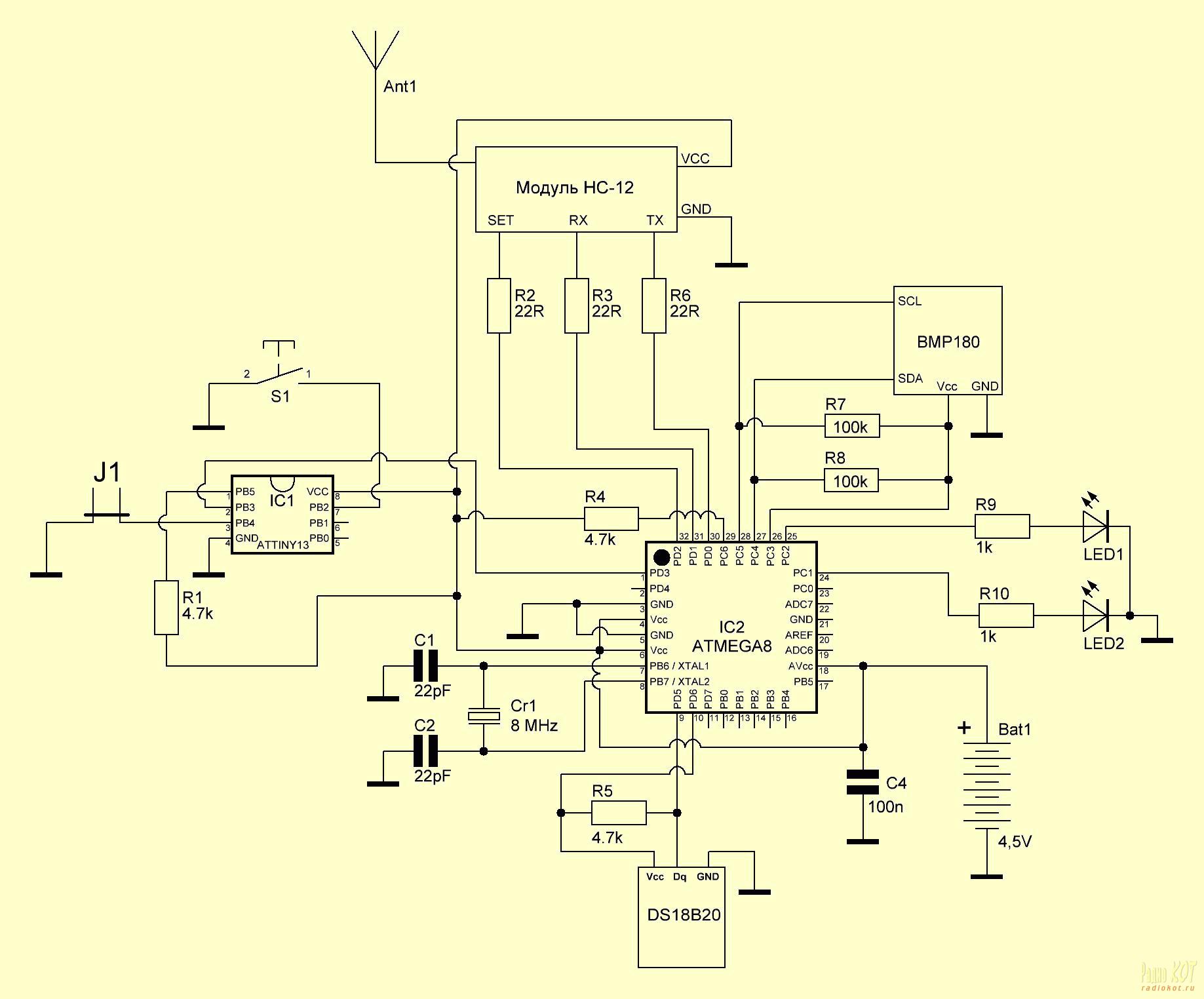

ПЕРЕДАТЧИК
Сразу начнём с принципиальной схемы.
Для начала разберём как осуществлён принцип приёма- передачи информации:
МК ATTiny13 выполняет роль «будилки», в зависимости от установленной перемычки через определённый промежуток времени Tiny создаёт на пине (PORTD.3) МК ATmega8 логический 0 длительностью 1 секунда, тем самым выводя его из состояния сна (режим максимального энергосбережения powerdown). И вот здесь вспомним про перемычку как «приёмника», так и «передатчика».
Внимательно! Перемычка на «передатчике» определяет промежуток времени, через которое будет отправляться очередной пакет данных, чем реже отправка, тем меньше итоговое энергопотребление «передатчика», а следовательно срок службы батареек, но ниже частота смены значений текущей температуры и давления. И наоборот, если перемычка снята, то отправляем чаще, ток потребления больше, частота смены выше. Поэтому, рекомендую устанавливать перемычку, если «передатчик» питается от батареек, если же «передатчик» подключён к какому- то внешнему БП, то можно перемычку снять, ток потребления уже не важен.
При установленной перемычке интервал отправки составляет 40 минут, при снятой перемычке интервал составляет 5 минут! Честно говоря, опытным путём было установлено, что 40 минут – вполне идеальный интервал для замера, чаще особо и не обязательно т.к. на столько быстро температура воздуха не меняется.
Состояние перемычек как на приёмнике, так и на передатчике должно быть одинаково!!! Если на «передатчике» установлена, значит и на «приёмнике» устанавливается и наоборот. Суть в том, что «приёмник», исходя из состояния перемычки начинает «ждать» очередной пакет в вышеуказанных пределах (40 минут/5 минут) и если «приёмник» не дождётся 3 определённых перемычкой промежутка в подряд (снята - ~2 часа ожидания, установлена - 16,5 минут), то Tiny на «приёмнике» обнулит последние принятые значения, а на LED дисплее часов вместо температуры высветится «---°», а вместо давления «Р---». Зачем? Всё просто, для того чтобы понять, что пора менять батарейки на передатчике. Поэтому если на дисплее высветились прочерки, это значит «передатчик» перестал передавать данные, меняем батарейки!
И так, далее. После пробуждения, ATMega на «передатчике» опрашивает датчики и формирует посылку с данными, после чего эта посылка отправляется на «приёмник». Но, после отправки, уже «передатчик» ожидает подтверждения от «приёмника», что отправленная посылка была успешно получена и данные корректны. Если же «передатчик» не получил подтверждения, то через 2 секунды он отправит пакет заново и так по кругу. Количество попыток отправки, если нет подтверждения о успешной доставке – 10 раз. Этот алгоритм необходим для исключения вариантов, когда на приёмник из-за неуверенного сигнала или каких- то преград приходит искажённый пакет данных или вообще не приходит. В реальности это выглядит примерно так:
- Вася кричит Пете: «Триста-тридцать-пять», а Петя в ответ, когда услышит, кричит Васе «Хорошо». Если Вася от Пети «Хорошо» не услышал, значит крикнет Пете снова «335». При этом Петя, когда услышит, что- то от Васи, обязательно проверит, что он услышал, только ли число и ничего лишнего (формат соблюдён)? В ином случае Петя не будет кричать «Хорошо». Примерно так.
После того, как сессия отправки пакета будет закончена, ATmega «передатчика» обесточит все датчики и снова перейдёт в режим сна т.е. максимального энергосбережения. Таким образом будет выполнен очередная последовательность бесконечного цикла отправки данных. В упрощённом виде это выглядит так: Пробуждение -> Считывание данных -> Отправка данных (в случае отсутствия подтверждения снова попытка отправки) -> Уход в сон. Ток потребления в режиме сна «передатчика» в целом - ~500 микроампер, в активном режиме 16-40 миллиампер. На практике, последний раз батарейки менял в ноябре прошлого года, сейчас май, т.е. комплекта батареек на момент написания статьи уже хватило как минимум на 5,5 месяцев – я считаю отличный результат!
Кнопка служит для принудительного пробуждения и начала отправки пакета данных. После нажатия кнопки, счётчик пробуждения у Tiny обнуляется. После подачи питания, отправка первого пакета начинается сразу, без отсчёта времени сна.
По монтажу так же, никаких настроек делать не нужно, просто собирается устройство и всё. Допускается несколько параллельно подключённых датчиков DS18B20, до 3- х штук. При этом будет высчитываться среднее значение суммы температур со всех найденных на линии датчиков. Точность измерения температуры 0.1 градуса, пределы специально не проверял, на практике -25 было, +48 тоже. Точность барометра 1мм/ртст.

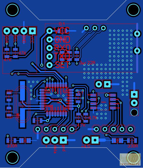

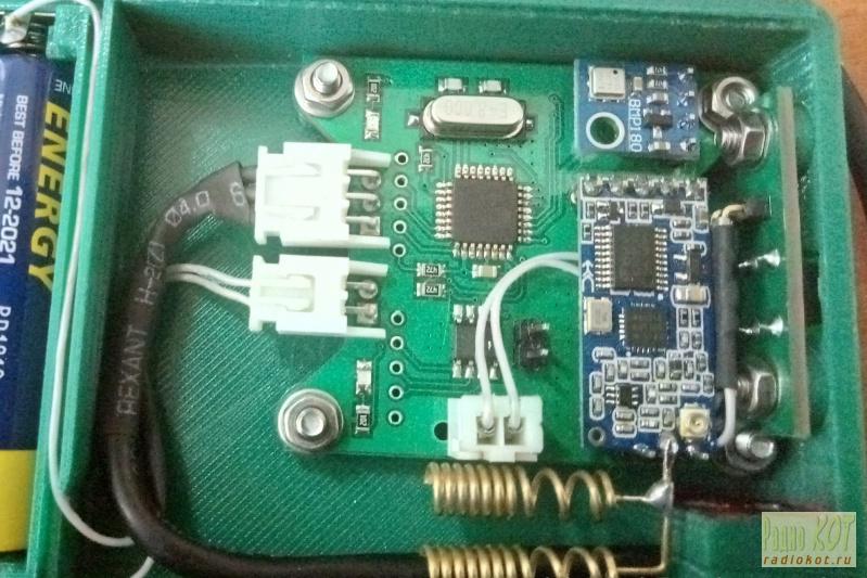

Печатные платы «передатчика» и «приёмника», также заказывал в Китае. Вышли какие- то условные деньги, даже не помню сколько, помню, что мало. Заказывал в виде одной платы, потом разламывалась на несколько ПП, места сломов подпиливал немного надфилем, для красоты.
Изначально выглядело так, вид с обеих сторон:
А уже после монтажа и окончательной сборки вышло вот так:

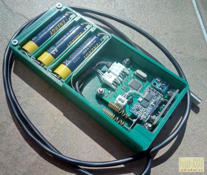

А так выглядит передатчик в сборе, но со снятой верхней крышкой.

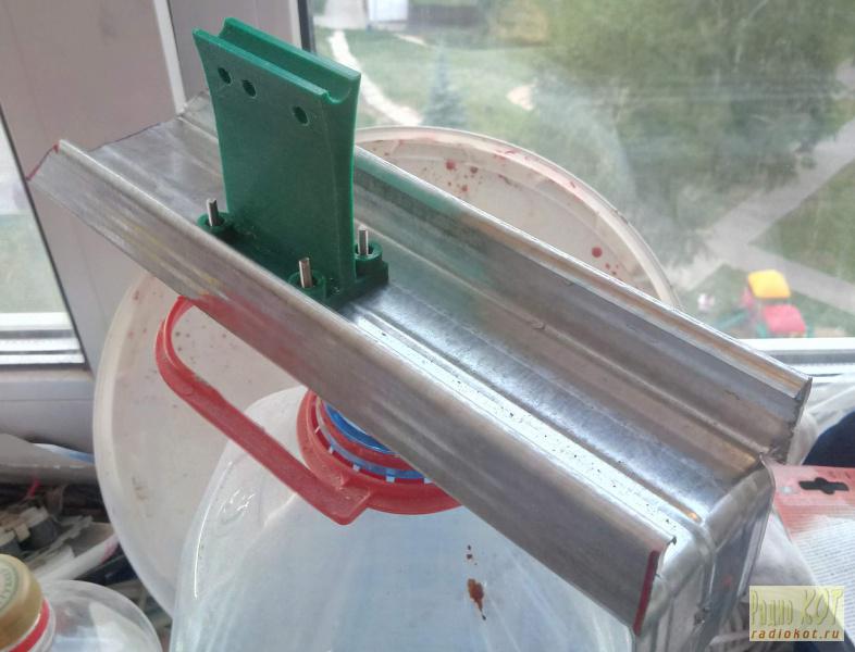

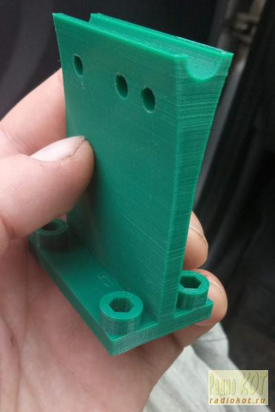

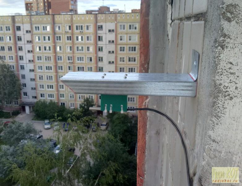

КРОНШТЕЙН КРЕПЛЕНИЯ ДАТЧИКА ТЕМПЕРАТУРЫ
Вынести датчик за окно- мало, его ещё нужно хорошо закрепить и очень желательно защитить от дождя иначе датчик может покрыться льдом и тогда в лучшем случае, он просто перестанет показывать правильные значения, в худшем повредится. Поэтому, пока шёл ремонт, из остатков профиля для гипсокартона и напечатанном на 3D принтере держателя, был сделан вот кронштейн. Модель, разумеется, в архиве.
Сам держатель.
Прикручиваем его к профилю для гипсокартона винтами М3 из нержавейки.
Крепим стяжками датчик к держателю и одной стяжкой фиксируем провод
Вот и всё, дело за малым, осталось закрепить конструкцию за окном
В итоге получилось и красиво, и очень практично, профиль оцинкован – соответственно не ржавеет и при этом датчик находится всегда под «крышей», а значит ни дождь, ни снег ему не страшен. По крайней мере, зиму пережил отлично, проверено

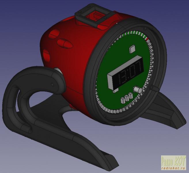

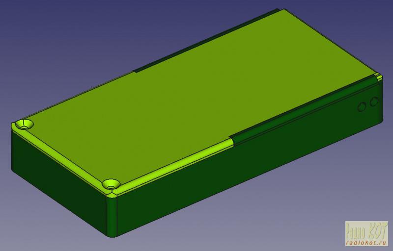

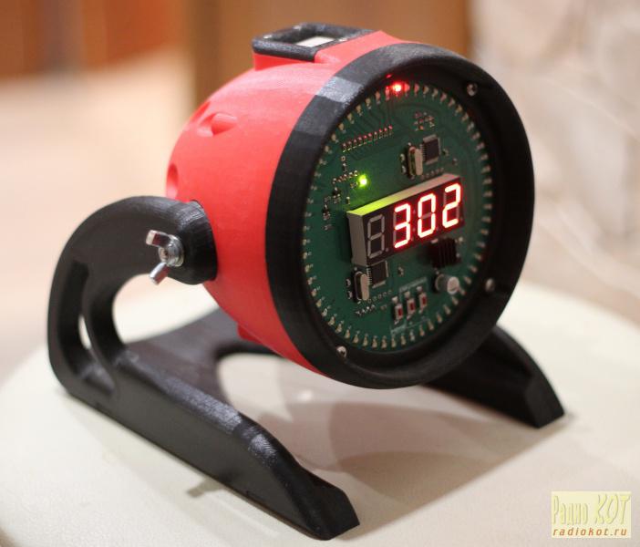

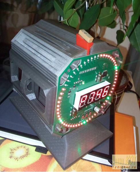

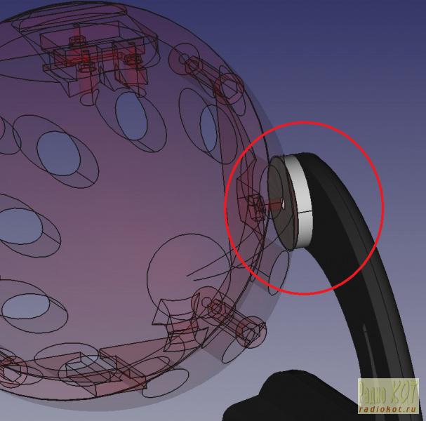

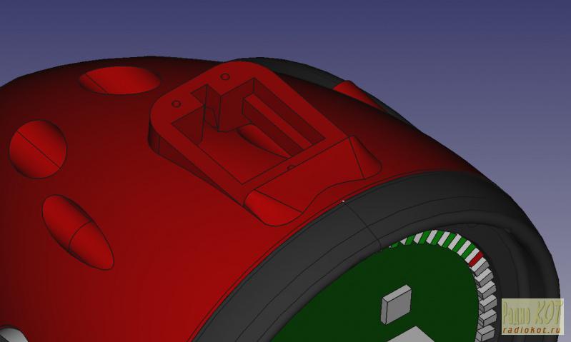

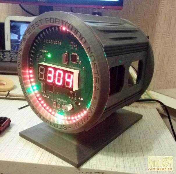

3D ПЕЧАТЬ И ОКОНЧАТЕЛЬНАЯ СБОРКА

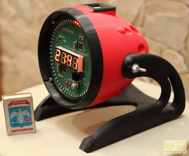

Все детали этого проекта были распечатаны из PLA, слой 0.1. Заполнение 20%. Самая долгая печать одного элемента составила 32 часа — это основной корпус часов. Поддержки нигде не отключались. В остальном, всё как обычно.

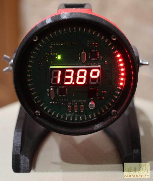

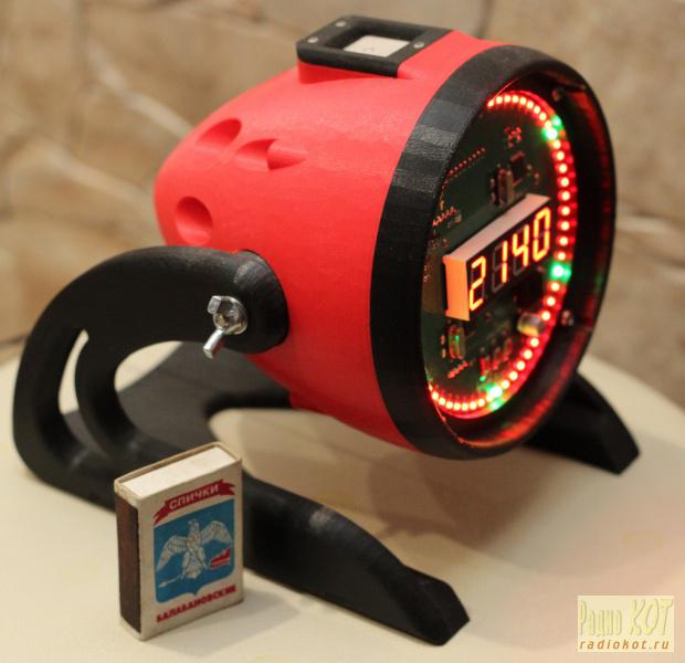

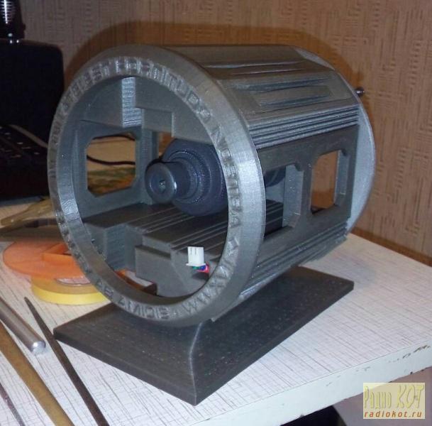

Часы. В сборе.
Место установки GPS антенны, без крышки.

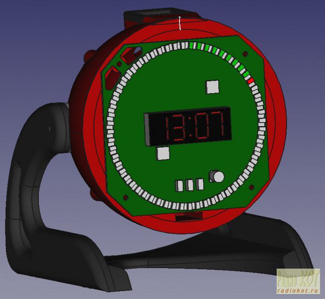

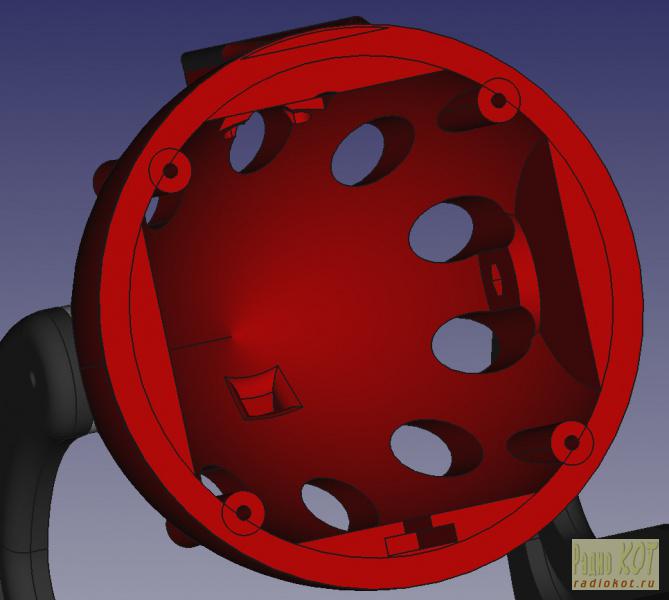

Плата часов фиксируется за счёт лицевой крышки (обода), вид без крышки
Вид корпуса изнутри

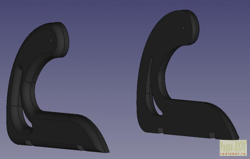

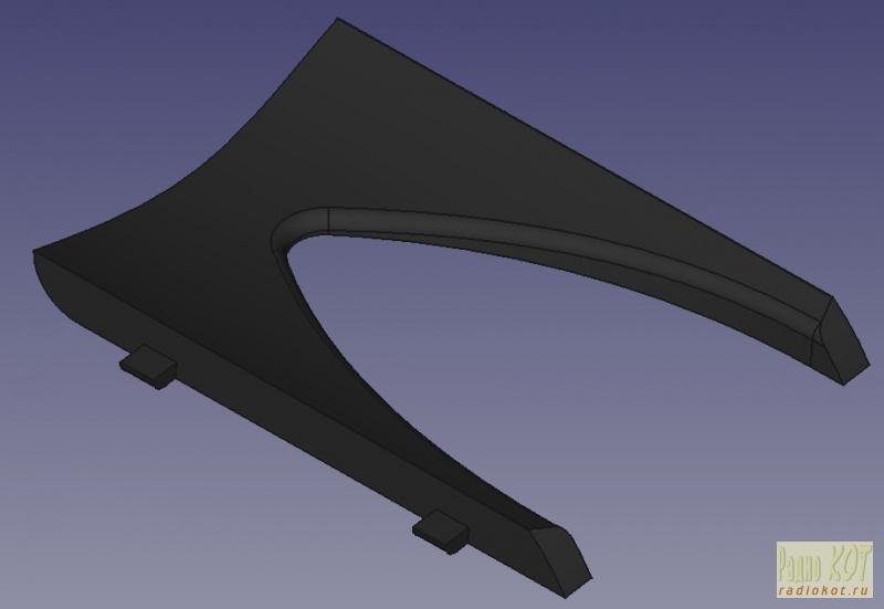

Ножки соединяются с дном подставки, клеить не обязательно, держится крепко
Подставка крепится к корпусу через две проставки. В архиве модель только одной ножки, вторая печатается в зеркале относительно первой.
Весь корпус собирается исключительно на винтах, клей не использовал вообще. Подставка крепится к корпусу на винтах М4, сначала до самой шляпки на винт накручивается гайка, после чего винт вставляется изнутри, и конструкция собирается. Можно использовать болт, но болтов М4 под рукой не было. Вместо внешней гайки я использовал барашек (см. фото), так вышло симпатичнее. Для фиксации лицевой панели и платы часов используются винты М3. Для фиксации крышки антенны GPS и соответственно самой антенны - винты М2. Длину винтов подбирать по факту сборки, как удобнее.

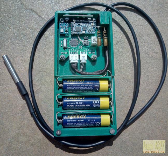

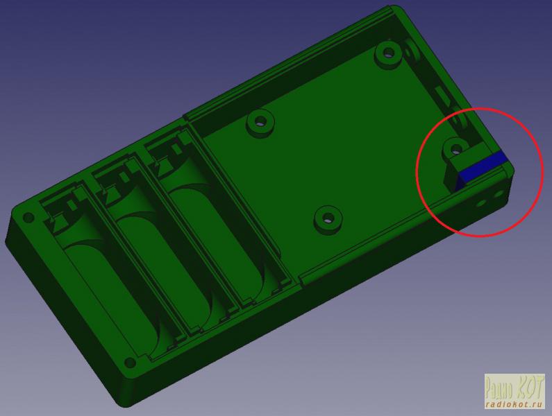

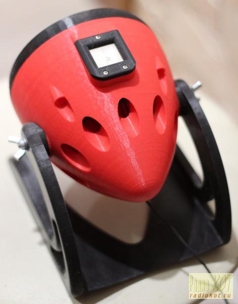

Передатчик. В сборе. Крышку я выделил жёлтым, хотя в реальности весь корпус передатчика распечатан из пластика одного цвета.
Без крышки. Вставка, выделанная красным кругом, используется для фиксации провода от датчика. В прорезь укладывается провод, после чего устанавливается вставка. Фиксируется двумя винтами М2.
Платы (основная плата передатчика и плата с кнопкой) крепятся при помощи винтов М3. Крышка задвигается, после чего фиксируется двумя винтами (также М3). Контакты с пружинками и без для батареек я покупал на алике, стоят копейки. Ищется просто, в поиске «контакты для батареек», интересуют те, что размером 10х9х0.3мм. Контакты просто вставляются в посадочные места.

Собственно, после всего, порой не простого, пути к конечному результату получилось то, что получилось…. Причём, лично я считаю, что это одна из лучших работ в моей жизни, а если учесть, что эти часы уже обратили не малое количество внимания на себя, в том числе «Я себе тоже такие хочу…», могу уверенно сказать: «Всё получилось!». Чего и вам желаю!

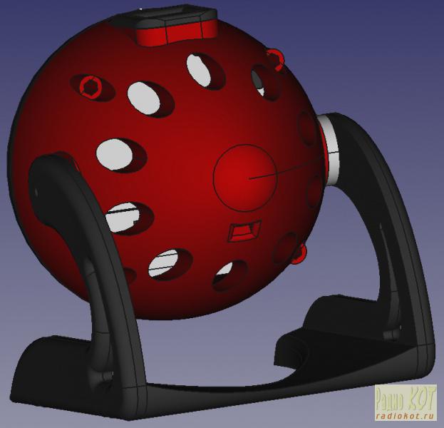

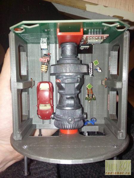

А эту инсталляцию не могу оставить без внимания, делал один мой товарищ как подарок на день рождения. Он назвал это «РЕАКТОР», получилось действительно интересно.
