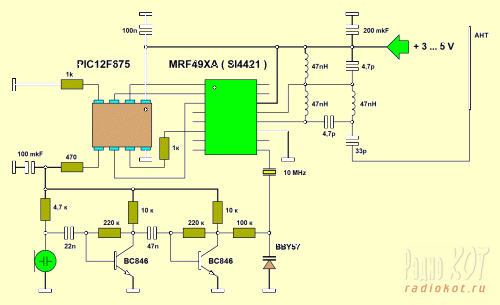

Простой радиоуправляемый радиомикрофон на MRF49XA
Автор: blaze2006
Опубликовано 15.10.2020
Создано при помощи КотоРед.
Участник Конкурса "Поздравь Кота по-человечески 2020!"

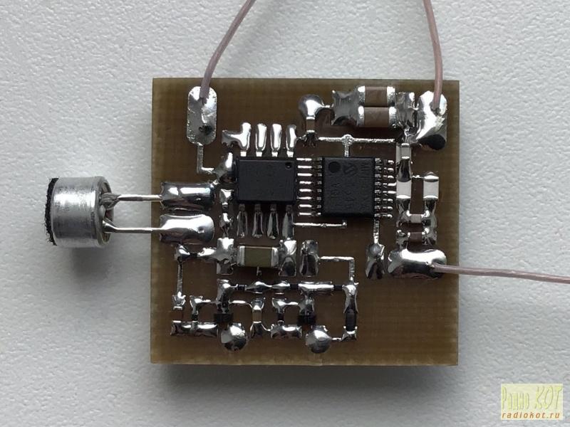

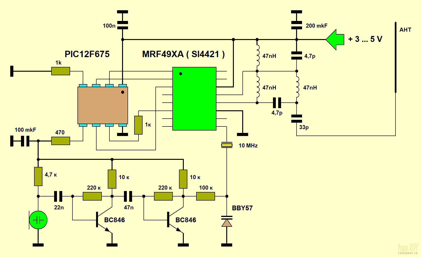

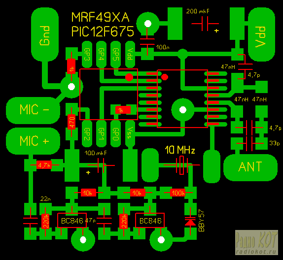

Частота излучения в активном режиме радиомикрофона 439,07 Мhz.
Мощность по даташиту - 5 мВт ( на нагрузке 50 Ом вообще - то показал 0,7 V, что соответствует 10 мВт ).
Модуляция WFM.

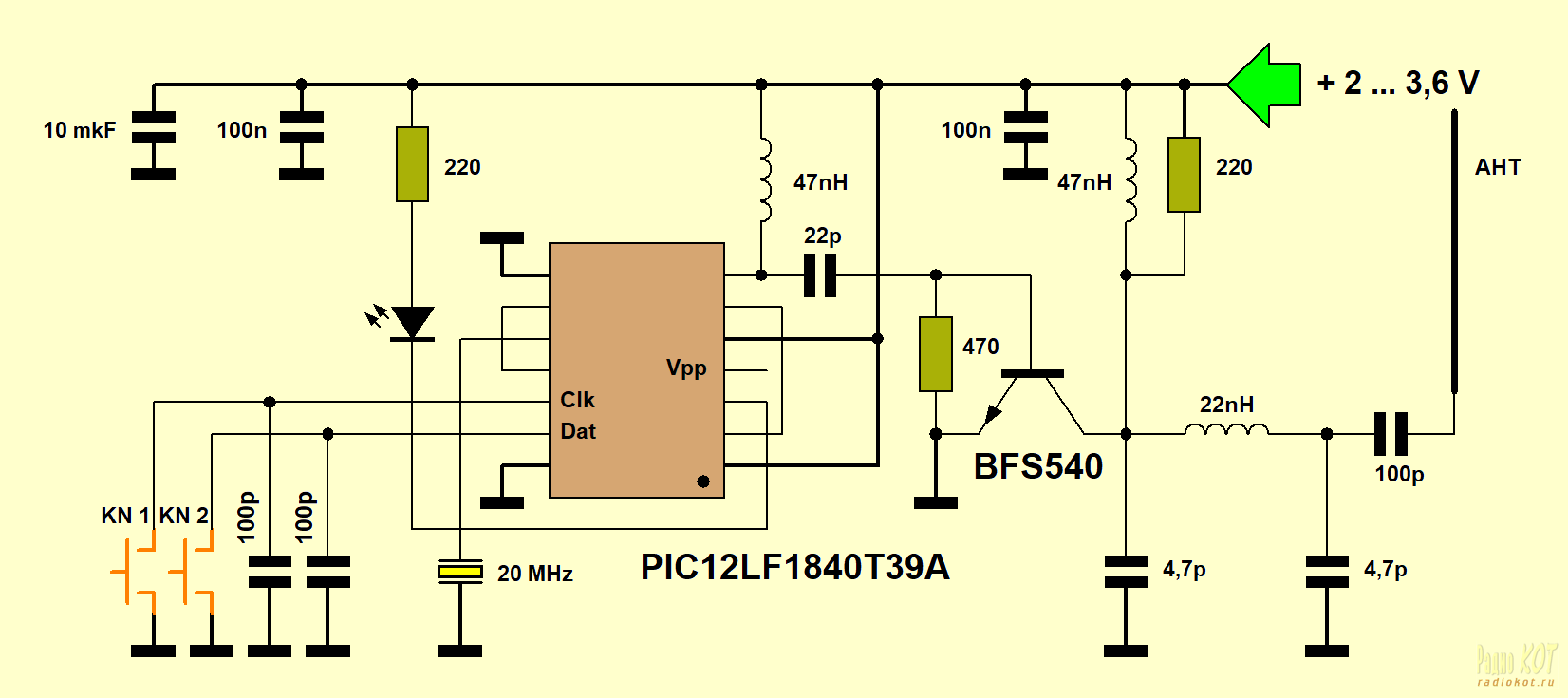

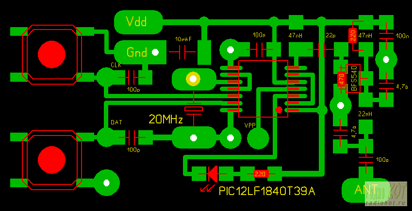

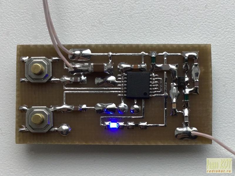

Частота управления радиомикрофоном 439,07 Mhz.
Мощность пульта около 50 мВт.
Дальность работы 200 - 300 м ( открытая местность ).
Ток в активном режиме 22 мА.
Ток в дежурном режиме прерывистый по 15 ма один раз в 5 секунд продолжительностью 0,5 сек.
Управляется просто.
Нажатием КН1 активируем радиомикрофон на 1 минуту.
Нажатием КН2 активируем радиомикрофон на 30 минут.
Микрофон, по истечение заданных временных промежутков, выключается сам.
Идентификатор находится по адресам 20h в EEPROM и процессора пульта и процессора микрофона. Если требуется создать разные пары микрофон / пульт, число по умолчанию ( FF ) cледует изменить и в пульте и в микрофоне.
При прошивке и первом включении EEPROMы и пульта и радиомикрофона заполнятся автоматически.
Прошивки свободные и бесплатные.
