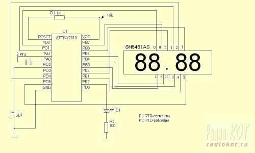

Я предлогаю собрать Вам кварцевые часы которые сделал на основе прошлой своей работы. Лучше поздно чем никогда как говорится.

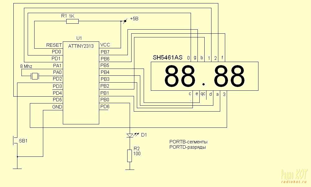

Схема прилагается.
А теперь коротко об изменениях. Собственно я отказался от отдельных семисегментных индикаторов. Установлен полноценный четырехразрядный индикотор. Важно! На схеме разряды подключены без токоограничивающих сопротивлений. Требуется ставить 22-50 ом на каждый сегмент.
Так же изменения коснулись программы. Теперь устанавливать время можно и даже нужно по каждому разряду. Жмем кнопку более 2 сек. Начинает гореть только первый разряд (десятки часов). Короткими нажатиями увеличиваем десятки часов. После настройки снова жмем кнопку более 2 сек и переходим на следующий разряд (единицы часов). И так далее. Когда настоили единицы минут долгое нажатие переведет в рабочий режим.
Так же хочу заметить. Часы работают только в 12 часовом режиме. Если десятки часов увеличить более 1 то произойдет ошибка по логике.

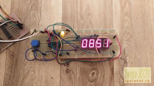

Фото прилагается. Собрано на макетной плате.
Так же прошивка приолагается. Удачи в сборке!
