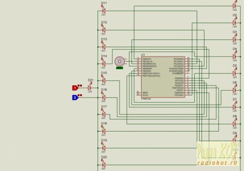

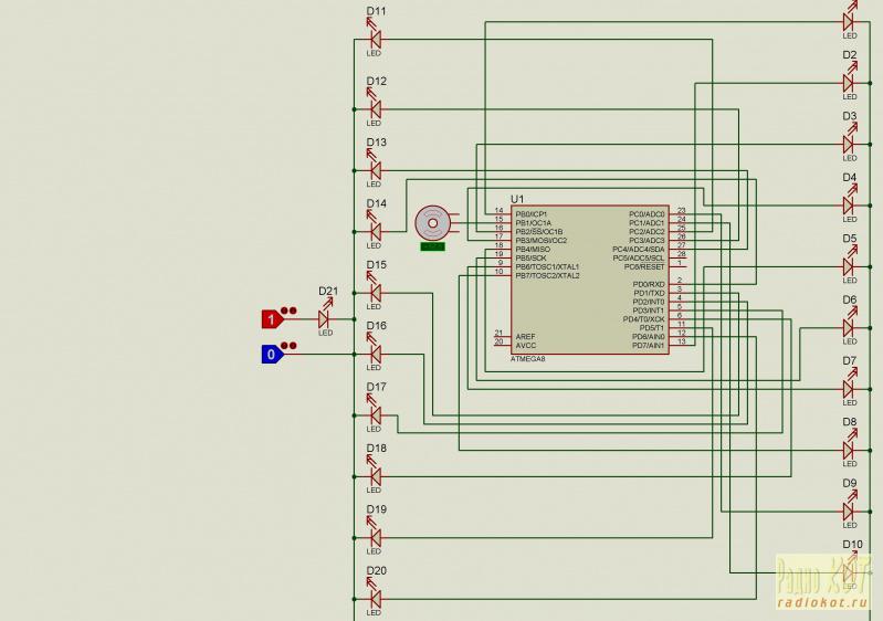

Схема прибора показана ниже. По причине своей простоты, она доступна для повторения начинающими радиолюбителями.

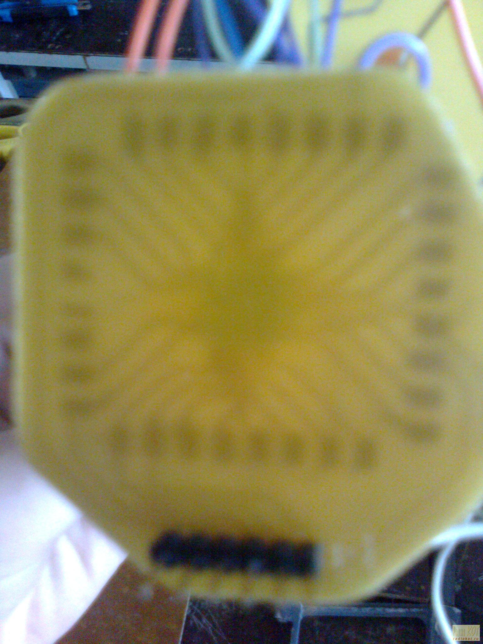

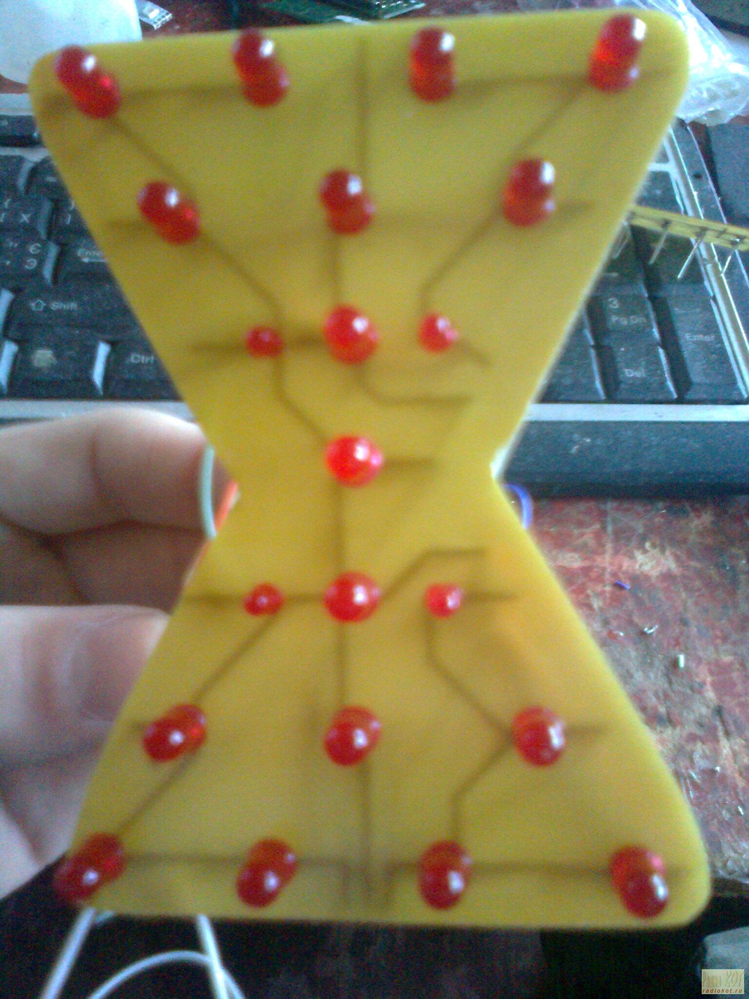

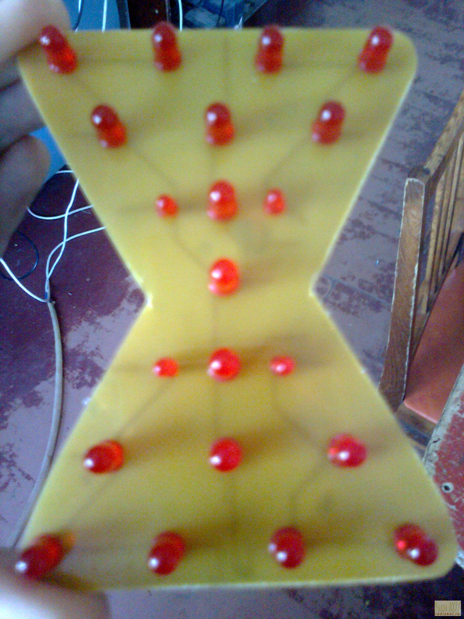

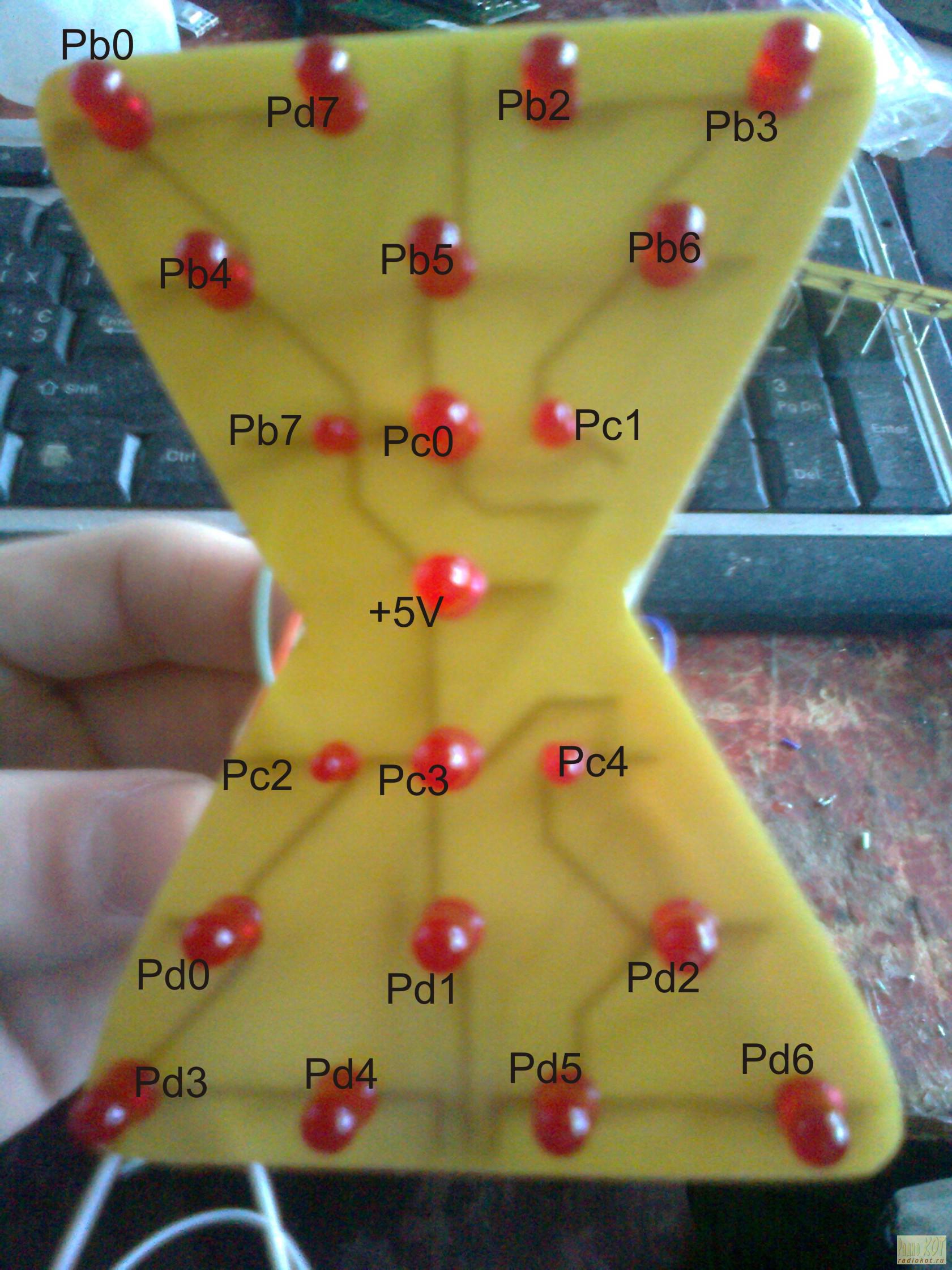

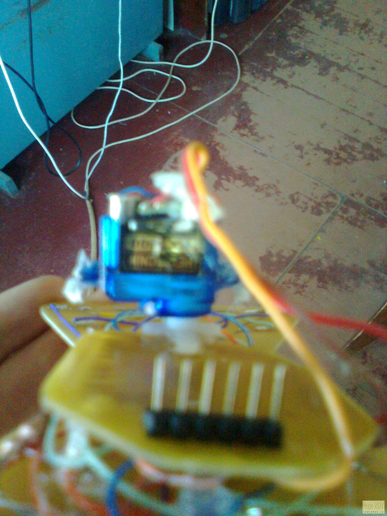

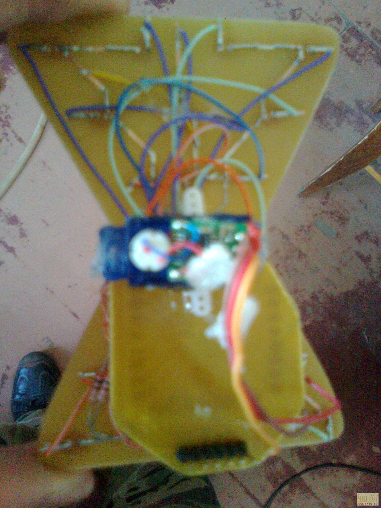

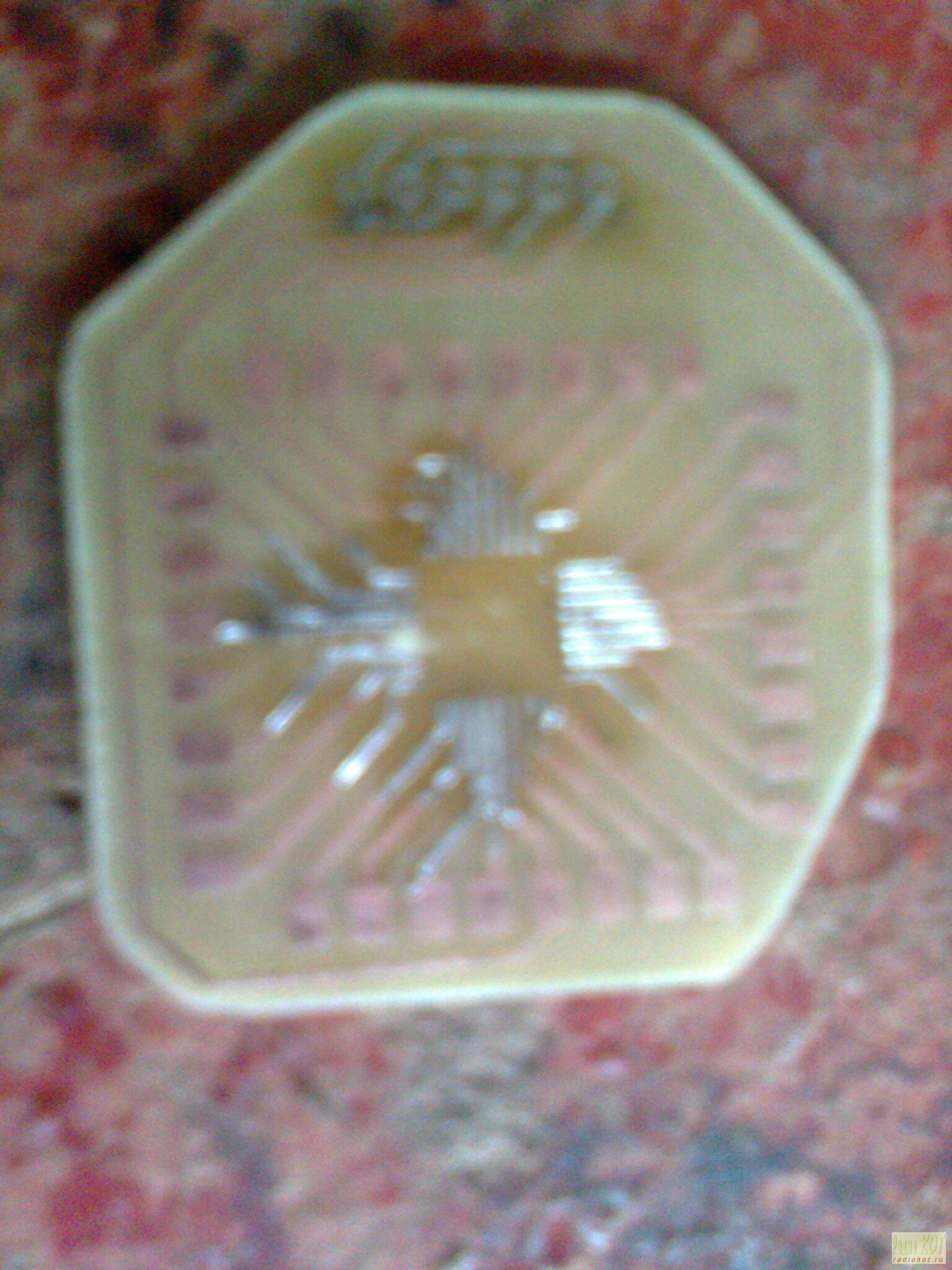

Устройство выполнено на двух платах. Микроконтроллер и разъем программирования на первой плате, светодиоды на второй. Процесс изготовления проиллюстрирован:

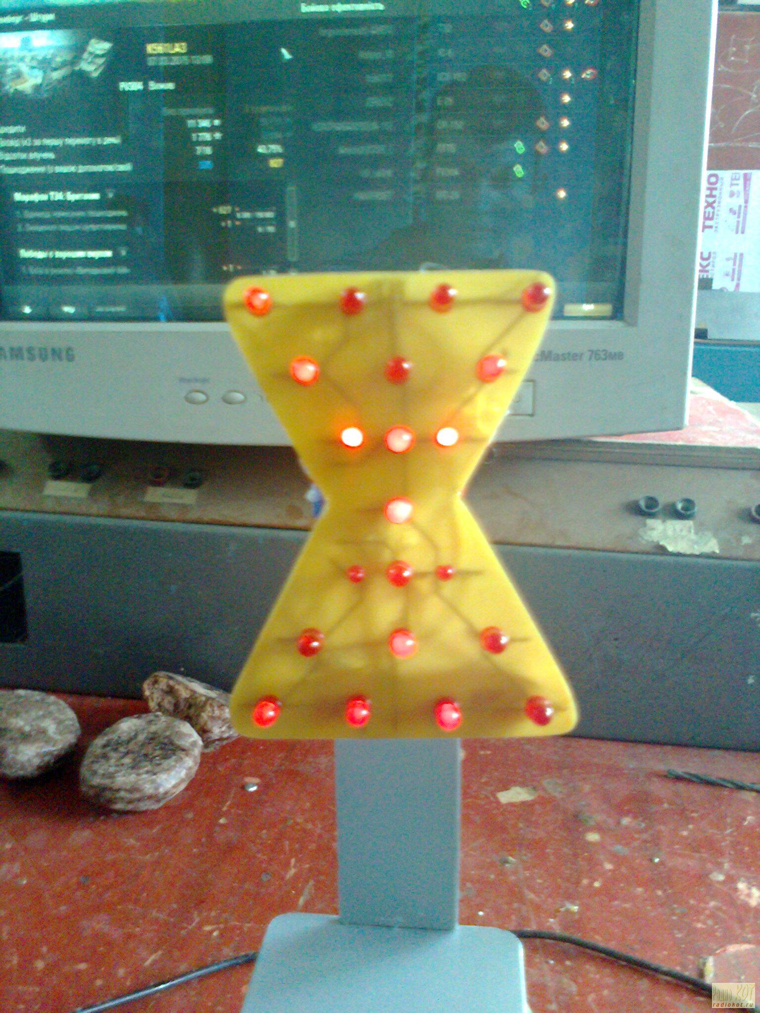

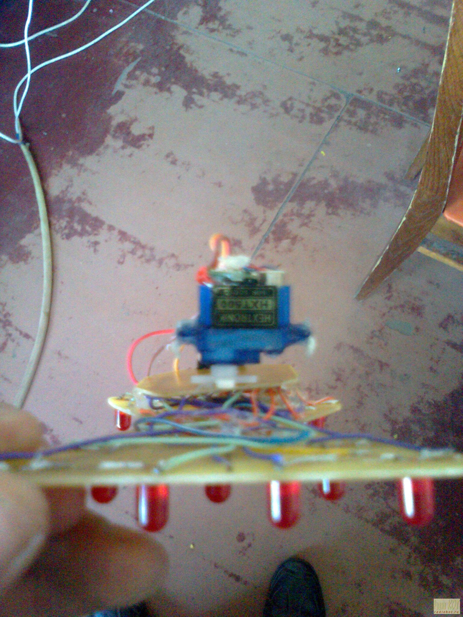

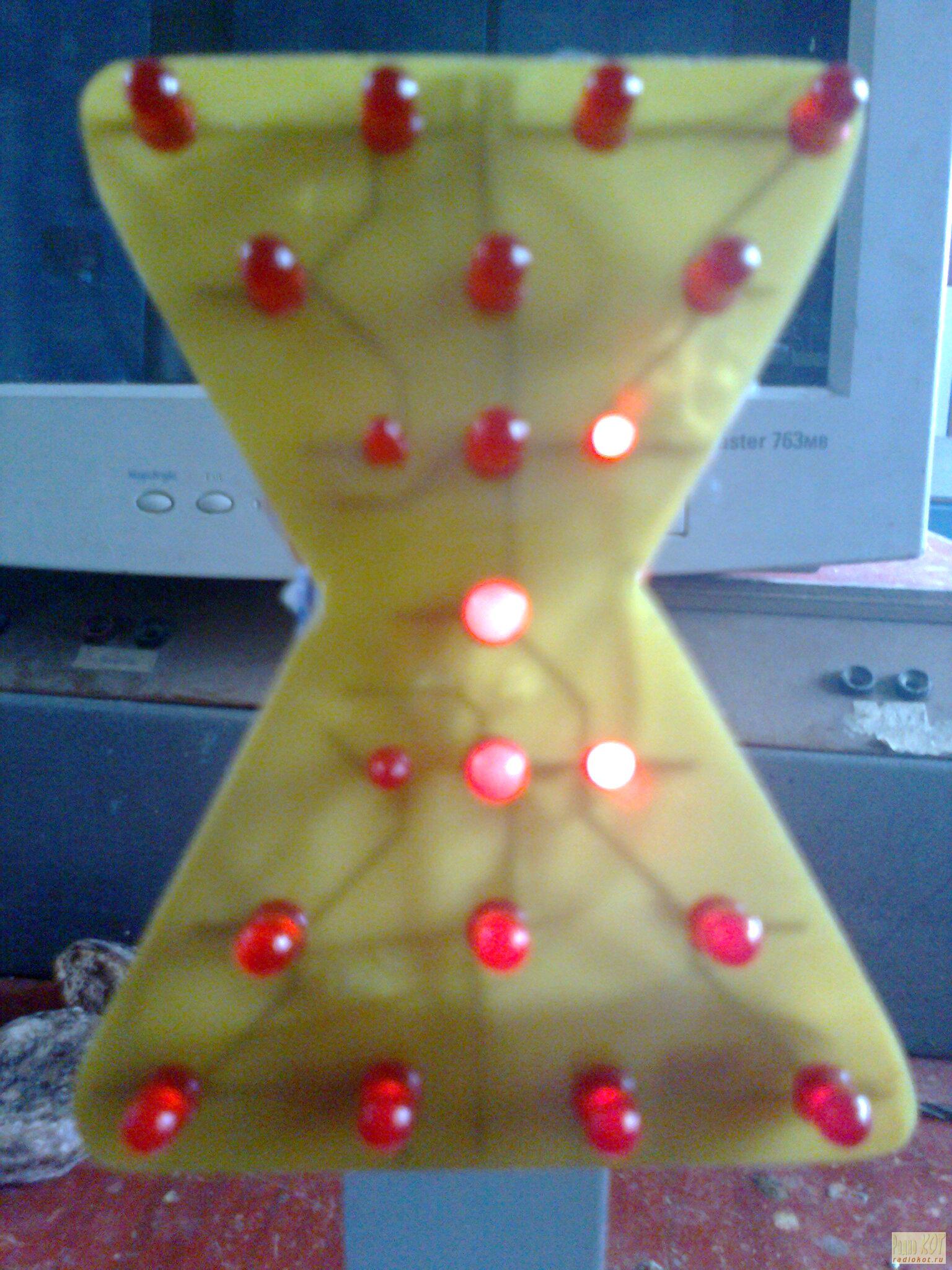

Ниже приведена фотография, на которой обозначено, куда паять светодиоды: Программа написана в CVAVR, она до боли простая. В программу входят выходы на порты с интервалом в 3 секунды и скопированный с небезызвестного сайта алгоритм управления сервомашинкой. Код содержится в прилагаемом архиве, а прошивка - в папке Exe. При прошивке в PonyProg ставим галочки напротив фьюзов: SPIEN BOOTSZ1 BOOTSZ0 SUT1 CKSEL3 CKSEL1 CKSEL0 Устройство надевается качалкой на сервомашинку,которая крепится на опоре таким образом, чтобы угол между платами и вертикалью был 20-30 градусов для удобства созерцания работы девайса сверху =) Совет: опору желательно закрепить на чем-нибудь тяжелом во избежание раскачивания и падения устройства. Прошивка, проект CodeVision, печатка в Sprint Layout 5.0 и проект Proteus прилагаются.
