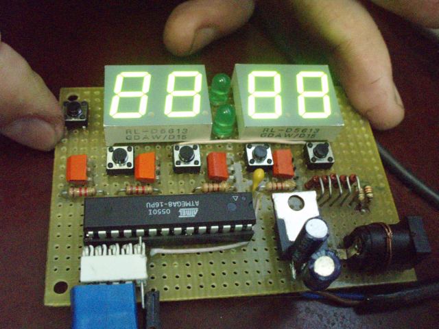

Искренне хотел поздравить тебя с двухлетием! Тебе много чего пожелали и если хотя бы половина всего сбудется - будет классно! Этого я тебе и желаю! Благодаря твоим стараниям я смог собрать тебе подарок :) Смешно, не правда ли? Конечно в этих часах нет ничего нового и сверх естественного, но я делал их с душой, специально к твоему дню Варенья. Единственное что может хоть как-то выделить моё творение из всех подарков - возможность подстраивать часы. Как правильно сказал мой наставник и (надеюсь) просто хороший друг, если есть МК, то не стоит усложнять конструкцию аппаратно больше, чем это необходимо (но без фанатизма, а то кто-то предложит и кнопки и индикаторы убрать;). Так вот. Небольшая инструкция по пользованию. Кнопка S1 предназначена для того чтобы переключатся между выводом [Часы : Минуты] и [Минуты : Секунды]. При нажатии на кнопку S3 происходит инкремент часов, а при S5 - минут. При нажатии на кнопку S4 происходит сброс секунд. У кнопок S4 и S5 есть также альтернативные функции. Они (кнопки) используются в режиме подстройки, который включается при нажатии на кнопку S2. При этом на индикаторе _2 отображается модуль значения поправки, а светодиоды обозначают знак поправки (если горит верхний по схеме светодиод, значит знак поправки "+", иначе - "-"). Знак поправки выбирается кнопкой S4 а инкремент модуля значения - S5. Максимальное значение модуля поправки - 99. Выход из режима подстройки и применение изменений осуществляется кнопкой S2. Вот в общем то и все особенности. Да, единица поправки - это 640 мкс. В схеме ничего военного нет. Прошивка написана полностью на Ассемблере, скомпилирована в AvrStudio4. Номиналы деталей указаны на схеме.

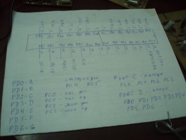

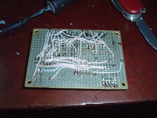

Индикаторы с общим катодом для динамической индикации. Ну и несколько фоток из разряда "Как это было":
