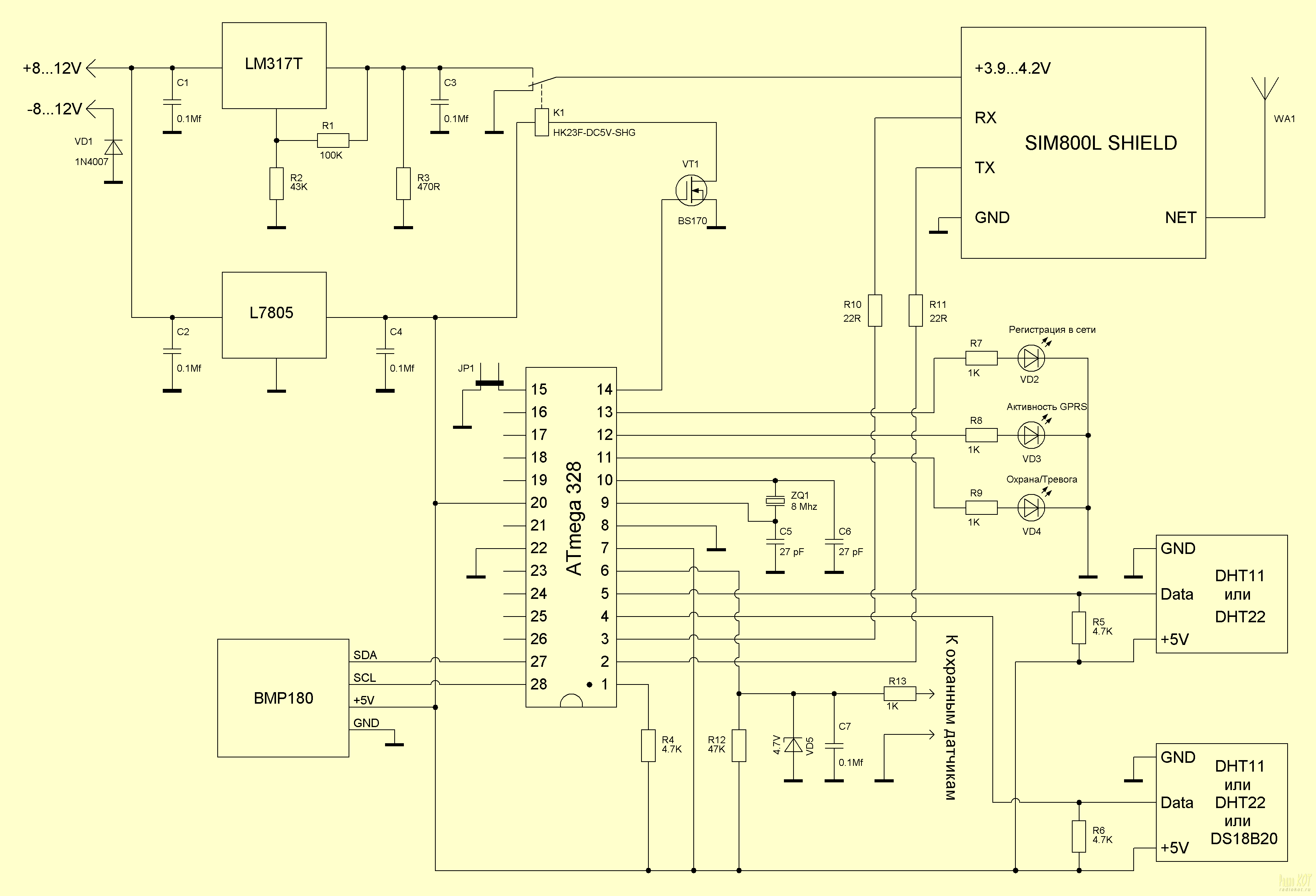

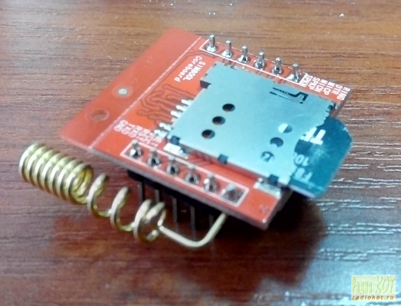

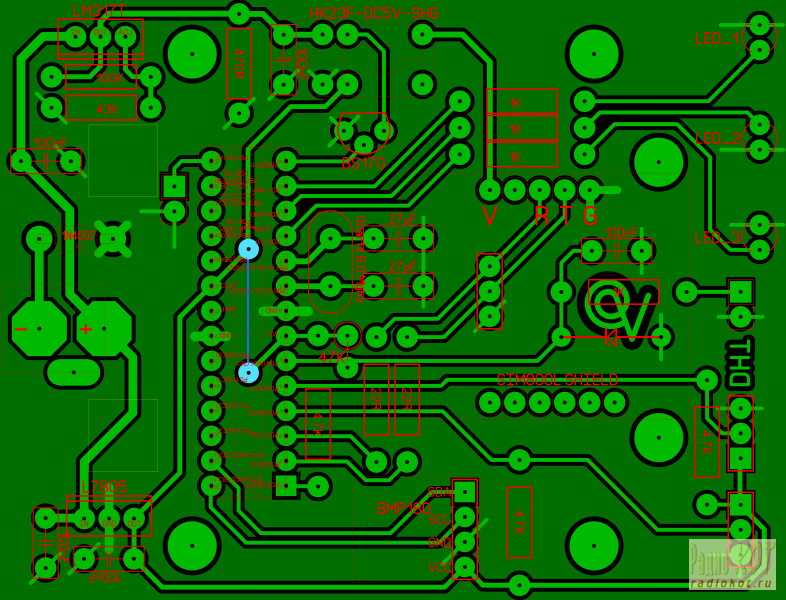

По схеме были следующие изменения. Во первых поменялся сам МК, 8- я мега была заменена на 328 мегу, разумеется из соображений размера флеш памяти. Фюзы остались такими же как и в «предыдущей статье», внешний кварц, 8 Мгц. Во вторых появился дополнительный вход под охранные датчики и обвзяка на нём, состоящая из: резисторов R12,R13, стабилитрона VD5 и конденсатора С7. Также появилась одна перемычка- JP1. В остальном по схеме, а следовательно по ПП никаких изменений не было. GSM модуль всё тот же, SIM800L
Общий вид ПП
Вкратце «пробежимся» по указанным выше компонентам, да бы понять, зачем они и «что» они. Обвязка необходима для предотвращения выхода из строя МК. Т.к. к «лапе» МК предполагается подключать охранные датчики, то вход должен быть изолирован от случайных наводок или же напряжений свыше 5 вольт. Поэтому необходима связка «R13 + VD5». Стабилитрон VD5 может быть любым на напряжение 4,7 вольта. Обычно я устанавливаю «1N4732A». Также необходимо не забывать про резистор R12, номиналом в 47 кОм, не смотря на то, что на входе МК включён внутренний подтягивающий резистор. Практикой выяснилось, что не всегда внутренней подтяжки хватает. Это связано с тем, что на проводах, идущих от охранных датчиков, могут появляться «фантомные» токи, в связи с тем, что те самые «охранные» провода проходят рядом с силовыми проводами.
Теперь, что касается перемычки «JP1», она служит для определения работы охранных датчиков. Т.е. определяет на что реагировать, на замыкание или размыкание. Поясню. Все, абсолютно все датчики, использующиеся в охранных системах (устанавливаемых в помещениях) - «нормально замкнутые», в случае «сработки» датчика- цепь размыкается. Это сделано специально, для того, что бы нельзя было «обезвредить» охранную систему, поэтому даже, если злоумышленник перережет провод, то цепь разомкнётся и сигнализация сработает, а например, в сигнализациях устанавливаемых в автомобили используются «нормально разомкнутые» датчики (правильней «концевики»). Поэтому для работы с «нормально замкнутыми» датчиками перемычка JP1 должны быть установлена, в случае использования «нормально разомкнутых» датчиков, перемычка JP1- НЕ устанавливается.

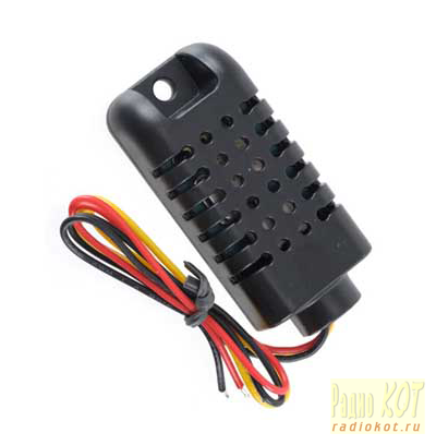

Вернёмся к метеостанции и изменениям. Во первых, теперь, входы к которым подключаются внешние датчики стали универсальными. Уличный датчик может быть любым из перечисленных: DS18B20, DHT22, DHT11. МК сам определит какой именно датчик подключён и будет с ним работать. Если подключить DS18B20, то разумеется вы получите только одно значение т.е. температуру, значение относительной влажности будет всегда равно 0. При использовании датчика из серии DHT значений, само собой будет два. Кстати говоря есть DHT22, специально предназначенный для работы в более суровых условиях т.е. уличный, который можно спокойно вешать «за окном». Выглядит он так.
Датчик, предназначенный для замера параметров окружающей среды внутри помещения может быть только из семейства DHT, т.е. DHT11 или DHT22, DS18B20 работать на 5- й лапе МК не будет. По датчику атмосферного давления BMP180 никаких изменений не было. Страница с данными в личном кабинете тоже изменилась, поэтому теперь отображаются и отслеживаются 5 показателей окружающей среды, а именно:

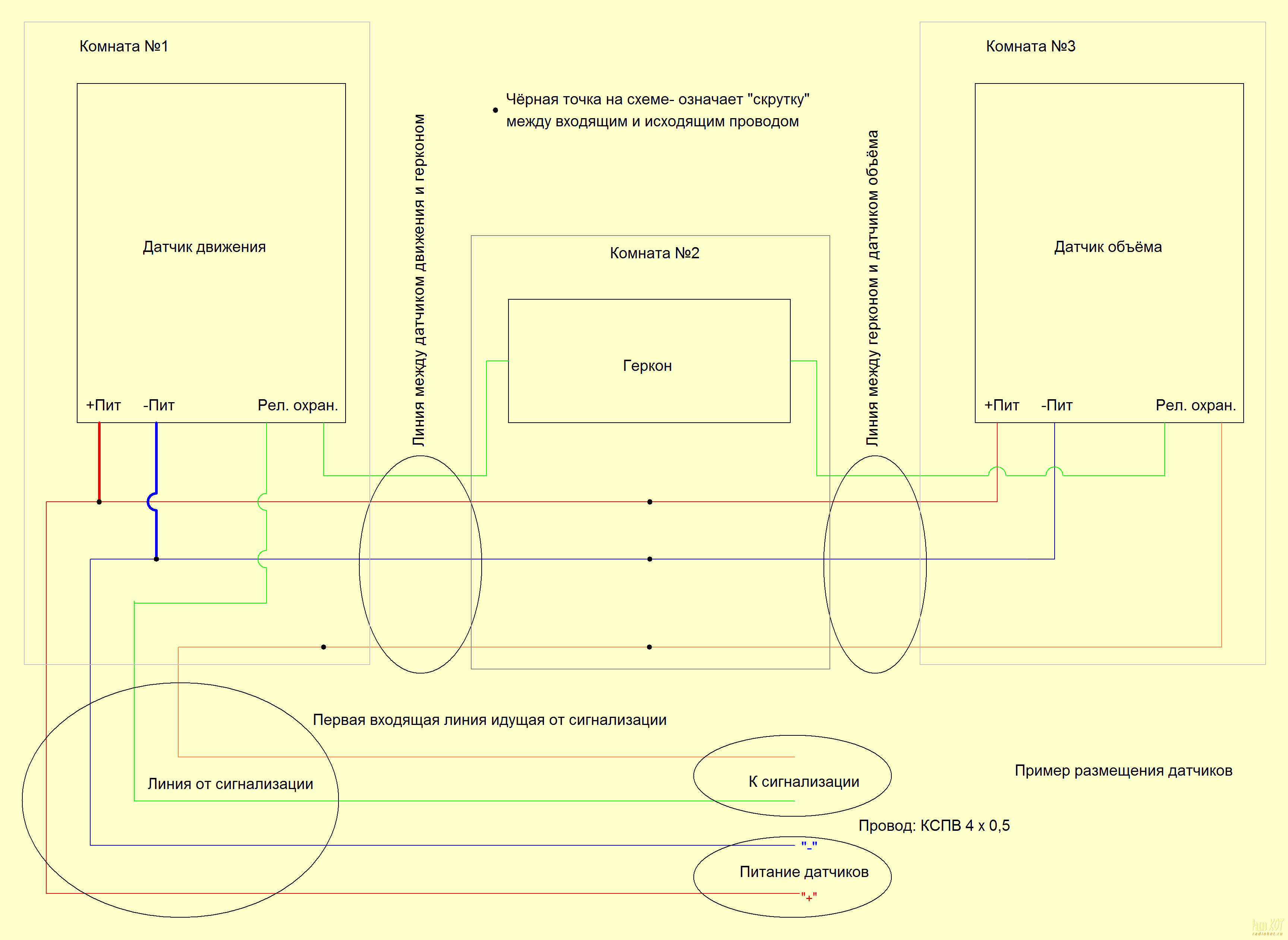

Рассмотрим на примере. Предположим, у нас есть частный дом с тремя комнатами, одной сигнализацией и тремя охранными датчиками. В первой комнате стоит датчик движения, во второй (на двери) геркон, в третьей датчик объёма. Задача объединить все три датчика в одну цепь охраны и повесить её на один охранный вход сигнализации. Решение очень простое, делаем так: сначала размещаем все датчики там где надо, далее протягиваем провод ( обычный КСПВ 4 х 0,5 ) по принципу: от сигнализации до первого датчика, от первого датчика кидаем провод до геркона, от геркона до последнего. Далее соединяем провода по следующему алгоритму:
Вот и всё, теперь если вдруг, хотя бы один датчик сработает, то вся цепь будет разомкнута, а соответственно - тревога.

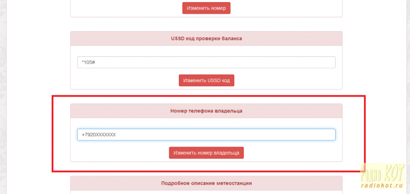

Можно переходить к общему описанию. Для начала разберёмся с установкой в режим охрана и снятием сигнализации с режима охраны. Думаю, что это за режим и так понятно. В режиме охрана идёт слежение за состоянием охранной цепи, в случае сработки одного из датчиков начинается оповещение, в режиме «ожидание» (режим охрана не включён) сигнализация не реагирует на охранные датчики. И так, для того что бы поменять состояние режимов сигнализации нужно просто позвонить на номер станции, но только с того номера, который был указан в личном кабинете т.е. с мастер номера. Адрес личного кабинета всё тот же https://gsm.meteolk.ru

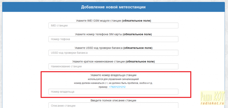

При добавлении станции вот это поле:
В любом случае позже, в профиле станции сможете поменять этот номер
Обращаю внимание, что для управлением сигнализацией требуется ПРАВИЛЬНО указать мастер номер, он должен быть обязательно по формату. Т.е. он должен начинаться с +7 (для РФ) далее код оператора и сам номер, никаких кавычек, пробелов и прочего, просто, например +79001231212. Как это работает. При инициализации- станция запрашивает этот номер из личного кабинета, после чего начинает реагировать только на него. Поэтому, когда поступает входящий голосовой вызов, МК сначала определяет номер абонента, после чего сравнивает полученный номер с тем, что забрал из личного кабинета и если номера совпадают- то меняется режим «охрана-сигнализация». Разумеется «трубка сразу кладётся».

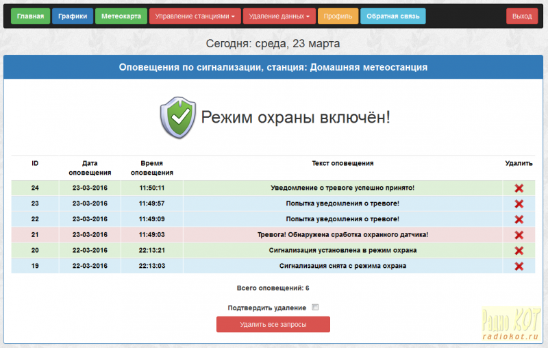

Теперь по тревоге. Если зафиксирована тревога по датчикам, то станция начинает настойчиво звонить на тот самый мастер номер, который был получен из личного кабинета. При чём, абонент должен именно ответить на входящий вызов, если владелец (абонент): сбросил вызов, не услышал (не ответил), не доступен и т.д., то уведомления повторяться. Короче говоря абонент должен поднять трубку, если так, то считается что хозяин уведомлён о тревоге, поэтому можно успокоиться. Если хозяин «трубку не поднял», то отводится 20 попыток на оповещение, попытки дозвона происходят с интервалом в 30 секунд. Т.е. каждые 30 секунд станция настойчиво будет пытаться дозвониться до хозяина по мастер номеру. До тех пор пока он или не поднимет трубку или таких попыток будет менее 20, если спустя 20 попыток дозвона хозяин трубку так и не взял, то тревога отменяется. При поднятии трубки, вызов автоматически завершается. Как я писал ранее, в личном кабинете вы сможете увидеть все события происходящие по сигнализации. Раздел «охрана» у вас будет выглядеть примерно так:

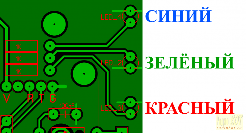

Что касается индикации. Всего на ПП три светодиода, синий, зелёный, красный.
При подаче питания одновременно начинают мигать все три светодиода, после, при прохождении алгоритмов и инициализаций, каждый начинает гореть/мигать по своему.
Синий - мигает, когда идёт первичная процедура инициализации. Нормальное состояние- постоянно горящий. Постоянно горящий синий означает что модуль успешно зарегистрирован в сети.
Зелёный - нормальное состояние- постоянно мигающий с частотой 1 Гц. Мигающий зелёный означает, что GPRS соединение успешно «поднято»
Красный – светодиод отвечающий за индикацию состояния сигнализации.
Красный не горит, раз в 5 секунд загорается на 200 мс – режим охрана не активен.
Красный постоянно горит – активен режим охрана.
Красный мигает 2 Гц в секунду – тревога.

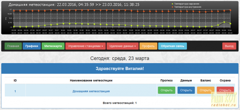

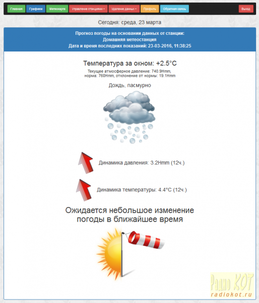

Ну и несколько скриншотов тех страниц ЛК, которые претерпели изменения.
Изменились меню управления станцией, функций стало больше, ненужная информация убрана
Добавилась новая страница прогноз погоды, прогноз строится на основании показаний температуры, давления. В скорее допишу ещё в алгоритм показания влажности за окном.
