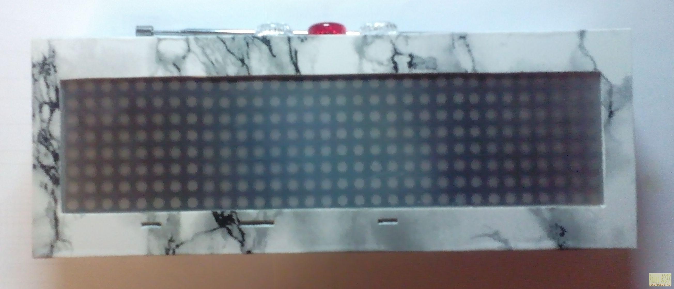

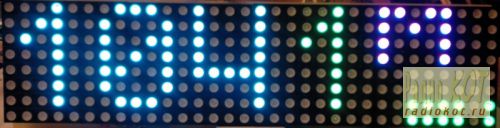

Часы на RGB матрицах + радио + BMP180+AM2321 +ПДУ

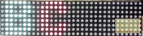

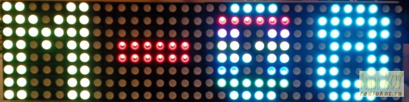

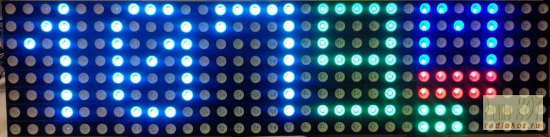

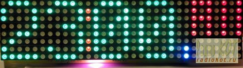

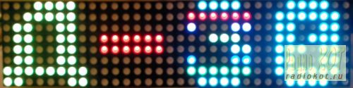

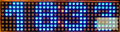

Автор: SergSV Давно хотелось сделать часы на RGB матрицах. Были найдены и заказаны матрицы GMT2088. Но как говорится аппетит приходит во время еды. Т.к даже просто цветные часы это скучно, то решено было воткнуть в них FM тюнер, эквалайзер, датчики влажности, температуры и давления. Также сделана возможность работы от аккумуляторов на случай пропадания основного сетевого напряжения. В итоге получились такие часы:

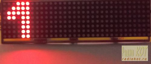

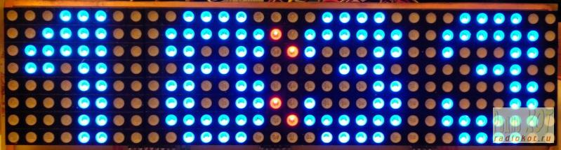

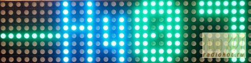

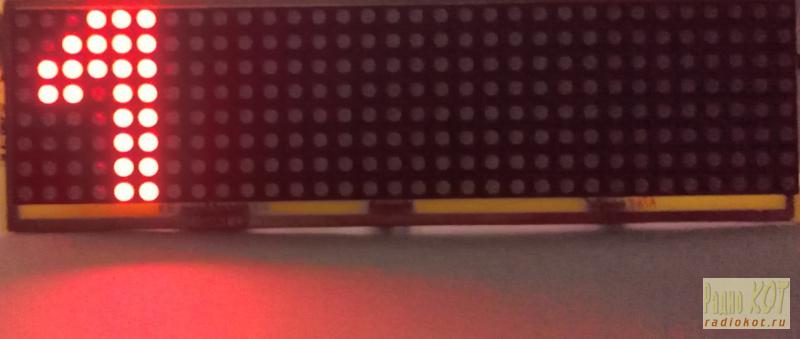

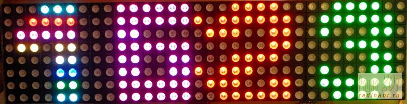

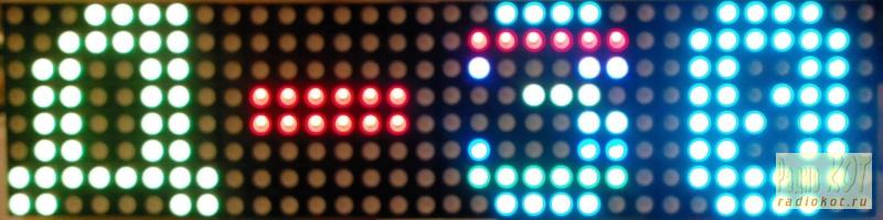

В красных светодиодах можно заметить 4 светящиеся точки, это не у вас в глазах четверится и не глюк фотоаппарата просто перед матрицами вставлены две пленки которые стоят перед ЖК матрицей монитора и свечение диода разбивается на 4 части. Если поиграться расположением пленок относительно друг друга то можно получить много разных отображений. Качество фото хромает но основы видны.

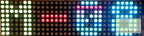

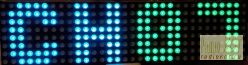

1. Цвет отображения принимаемой радиостанции. Для целой и дробного значения станции можно установить свой цвет.
2. Настройка цвета бегущей строки.

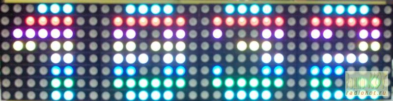

3. Настройка цвета отображения часов. Можно каждому символу установить свой цвет.

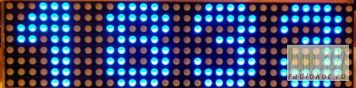

8. Выбор шрифта отображения часов (пока их 2 варианта )

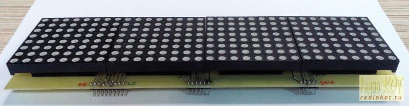

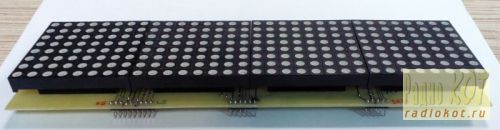

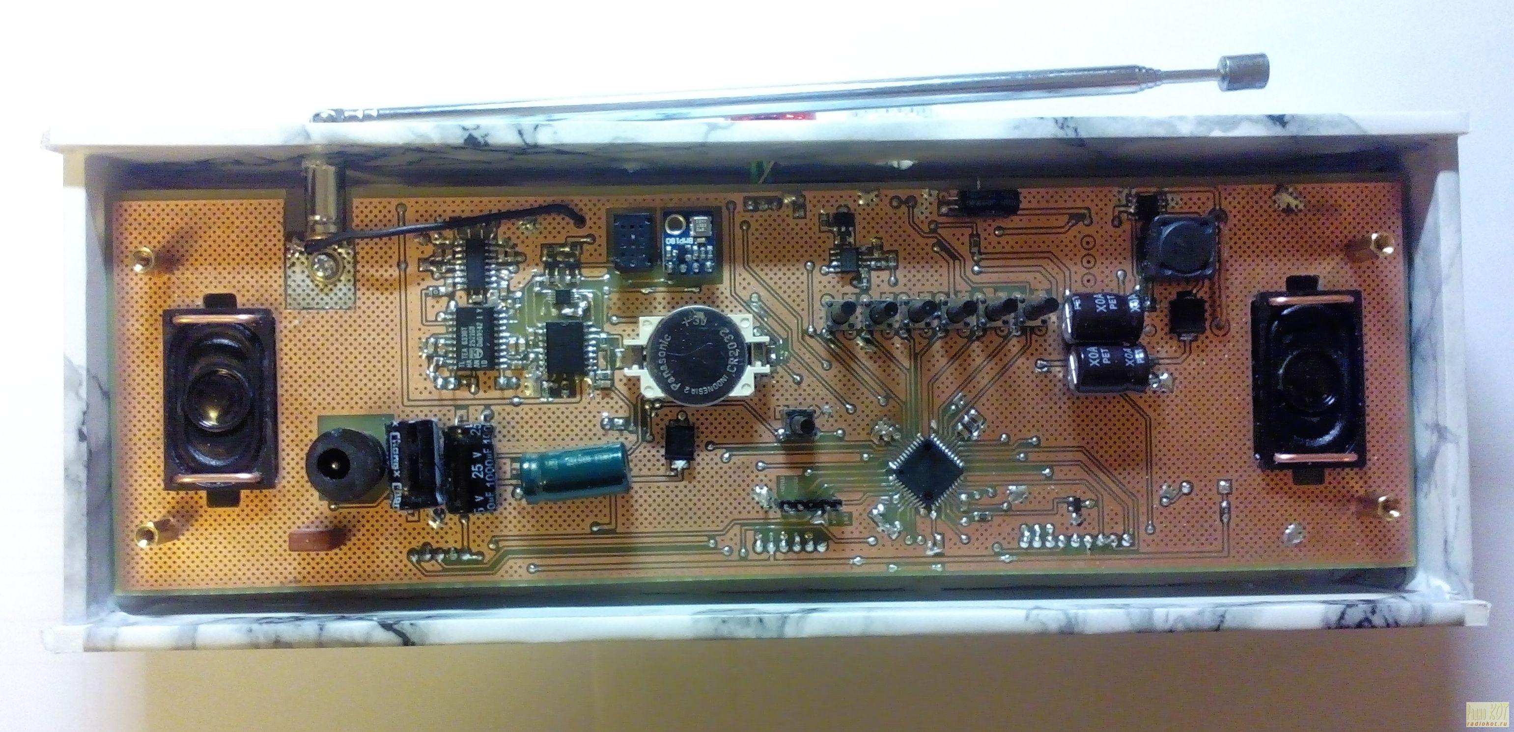

Сердцем устройства выступает AVR Atmega32 на частоте 16 мГц. Часы сделаны на двух платах. На одной матрицы с обвязкой. На второй все остальное.

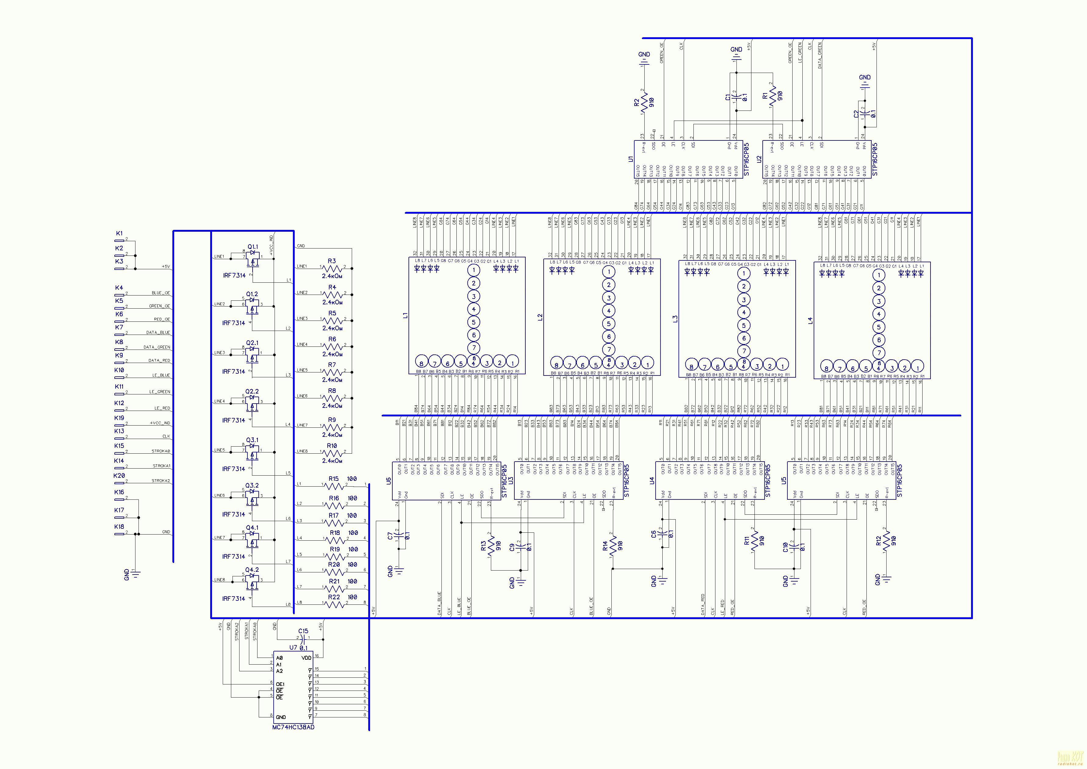

Управление матрицами столбцами отдано регистрам STP16CP05 в корпусе TSSOP-24. У этой мс 16 выходов и нагрузка на каждый выход до 80мА. Регистры управляют столбцами. Модули RGB не впаивал в плату, а были установлены в разъемы. Управление строками дешифратор 74HC138. На выход дешифратора установлены сборки полевых транзисторов IRF7314.
В данных часах применена микросхема часов реального времени DS3231 . Выбор на нее пал из-за того, что ей не нужен внешний кварц т.к в нее встроен достаточно точный кварцевый резонатор с температурной компенсацией и также встроен датчик температуры.
FM радио реализовано а микросхеме RDA5807. У этой микросхемы достаточно хорошая чувствительность.

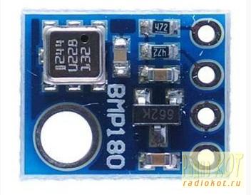

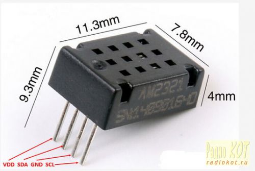

В качестве датчика влажности применен готовый модуль AM2321. В качестве датчика давления готовый модуль BMP180. В этих датчиках также есть датчик температуры.
Датчик BMP180
Модуль AM2321:

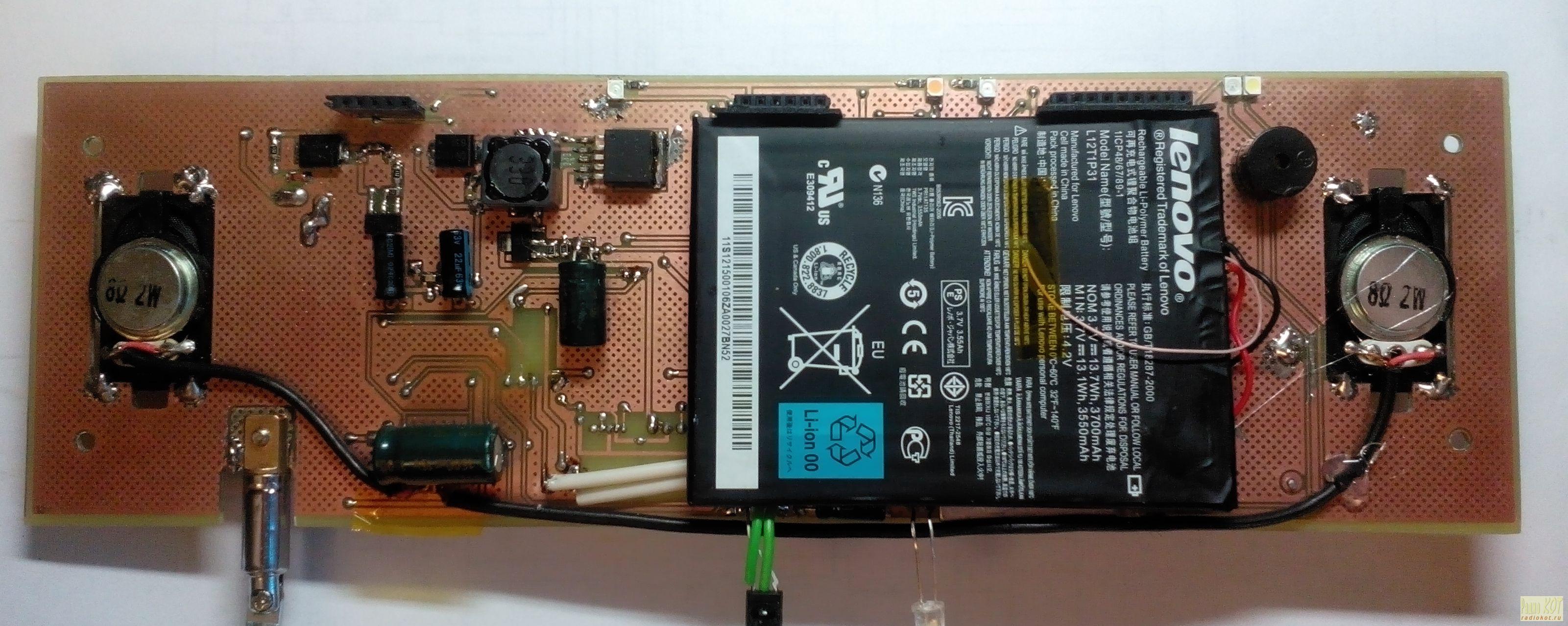

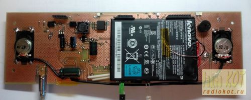

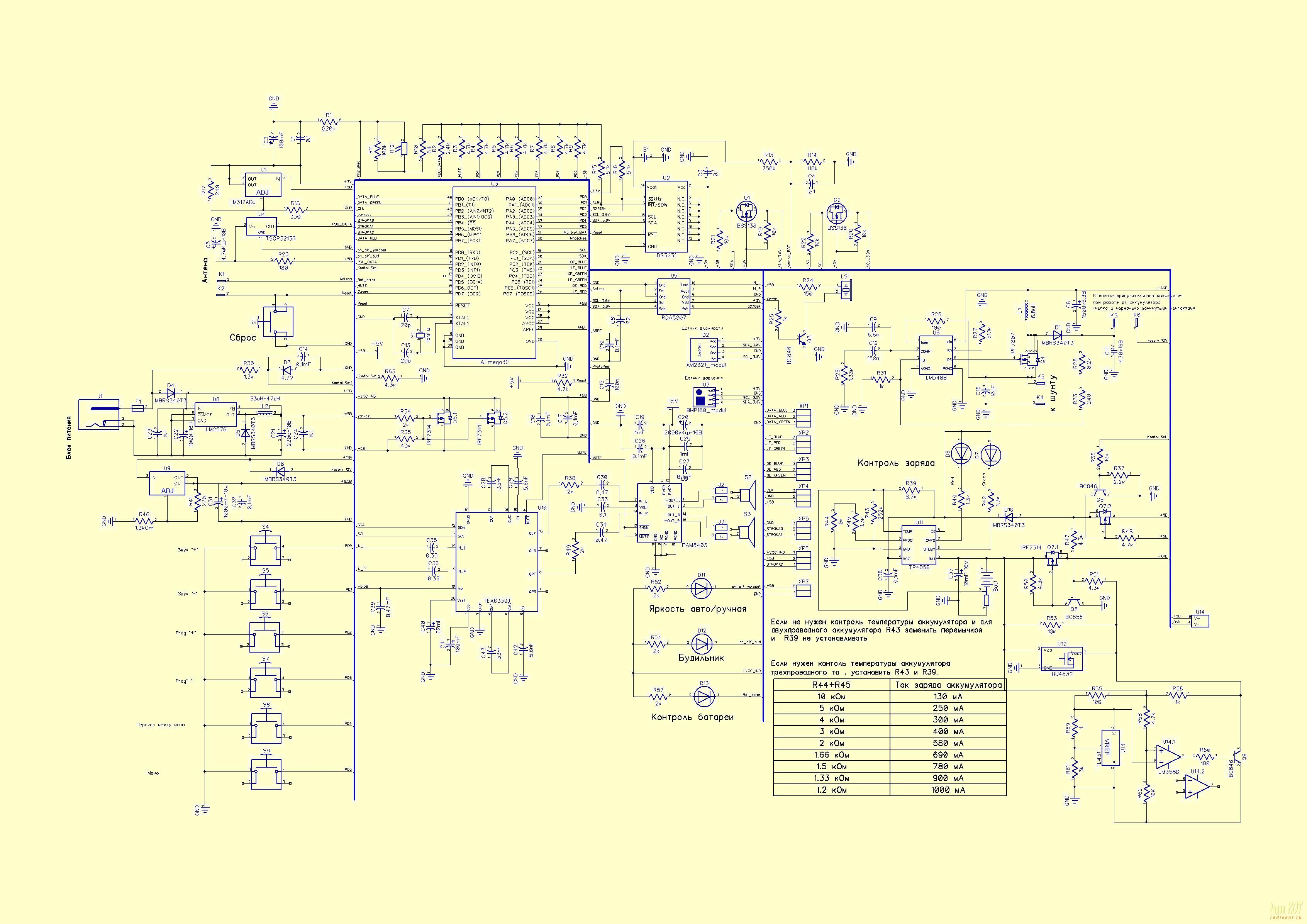

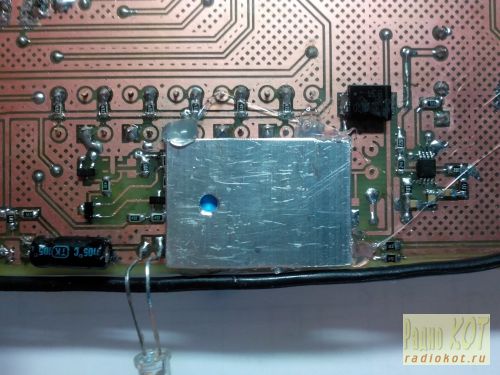

В часах предусмотрена автономная работа от аккумулятора(АКБ) . Был установлен АКБ марки L12T1P31 3.7В 3700 мАч.
При пропадании сетевого напряжения яркость матриц автоматически настраивается на минимум. Если был режим автоматической регулировки яркости то он заменяется на ручной. Возможность регулировки яркости при отсутствии основного напряжения питания сохраняется. А также можно включить авто режим. При восстановление основного напряжения питания яркость вернется на тот уровень какая была установлена до пропадания напряжения питания.
Время работы от АКБ в режиме часов с пониженной яркостью примерно 15 часов. Время работы с максимальной яркостью , шрифт широкий, громкость радио средняя примерно 5 часов.
Реализован контроль напряжения АКБ. Т.К внутренний контролер АКБ отключает ее при напряжении ниже 2.5 В , а при снижении напряжения ниже 3.2 В преобразователь начинает работать неправильно на его выходе его всего 5В . Часы уходят в бесконечный Reset. Поэтому и был выбран порог напряжения 3.2В что бы не опускать до минимального напряжения для преобразователя. Если напряжение опуститься ниже 3.2В часы будут обесточены.
На плате предусмотрена возможность установки специализированной микросхемы контроля напряжения типа BU48xx. В данной схеме BU4832 контроль 3.2 В.
Контроль заряда аккумулятора собран на мс TP4056. Преобразователь напряжения с 3.7в до 12в собран на LM3488.
Предусмотрена возможность установки как 3-х так и 2-х контактных АКБ. Если не нужен контроль температуры АКБ то часть элементов не устанавливаем ( подробно см. схему ).Все схемы платы и прошивка в конце статьи.
На элементах R13 R14 собран делитель для контроля напряжения резервной батарейки.
На элементах R1 R10 R11 R12 собран делитель для контроля освещенности в автоматическом режиме.
На элементах Q1 Q2 R19-R22 собран согласователь уровней т.к некоторые мс питаются напряжением 3В, а некоторые 5В.

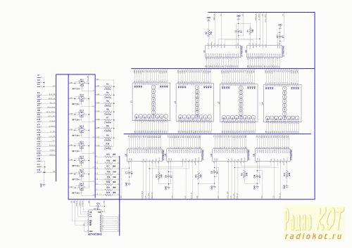

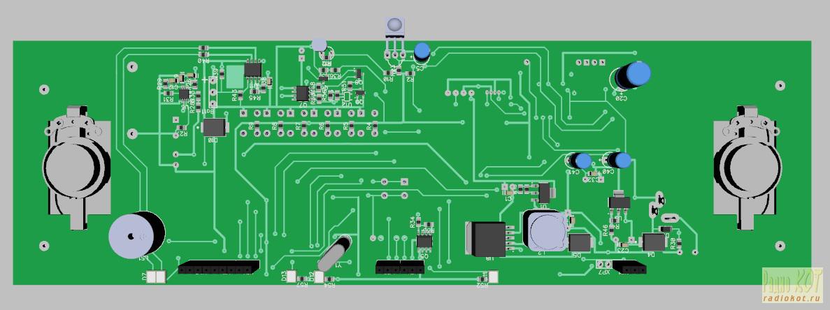

Схема основного модуля:
Схема модуля RGB матриц

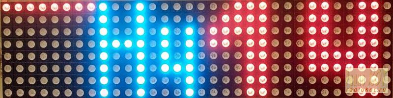

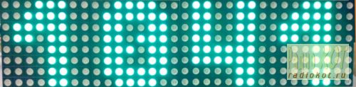

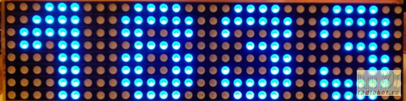

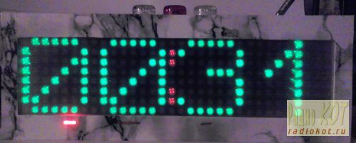

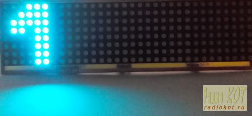

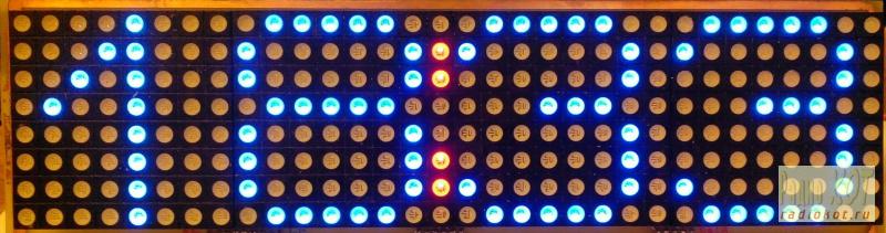

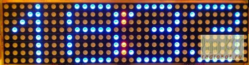

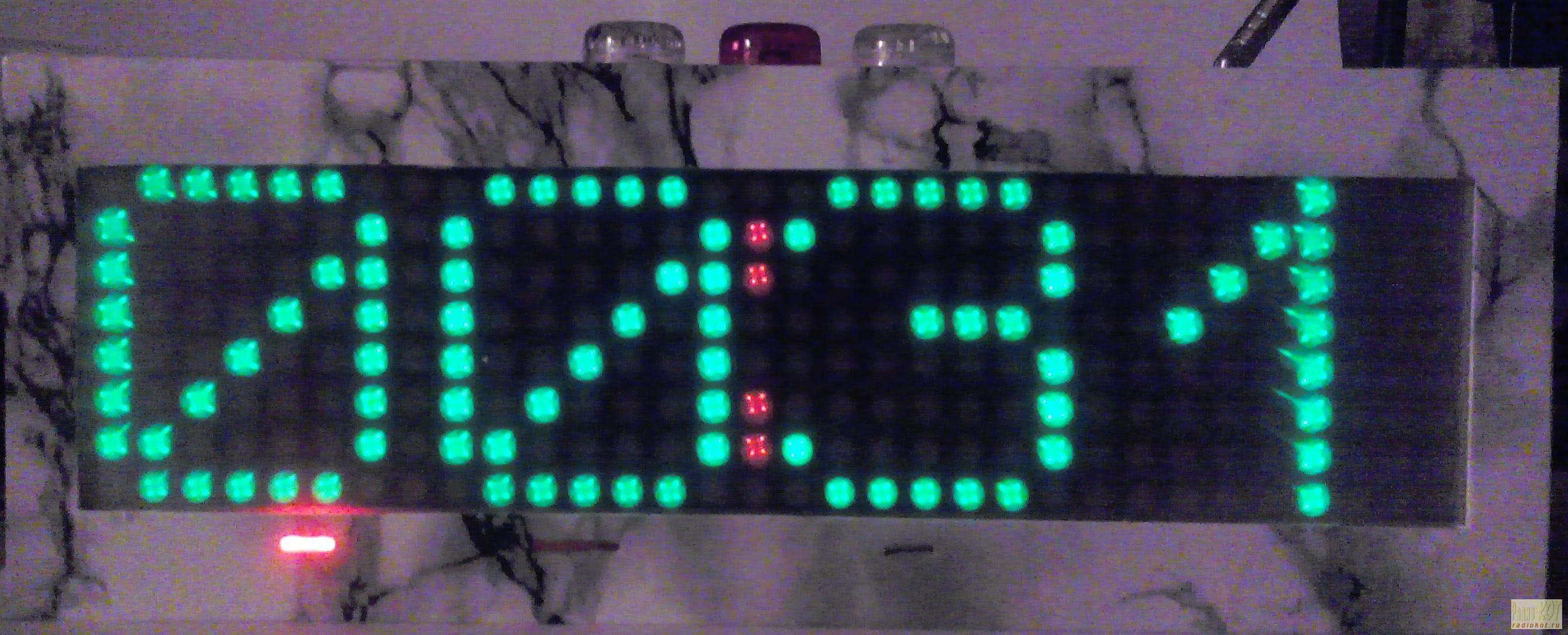

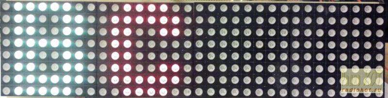

Эффекты смены цифр:
На всякий случай прямая ссылка на видео https://www.youtube.com/watch?v=jL1USDO4KlQ
Был добавлен еще один эффект, при смени показаний все цифры поворачиваются на 360 градусов.

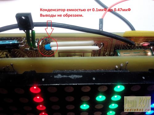

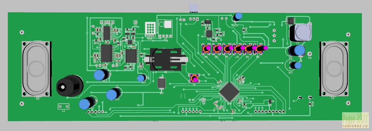

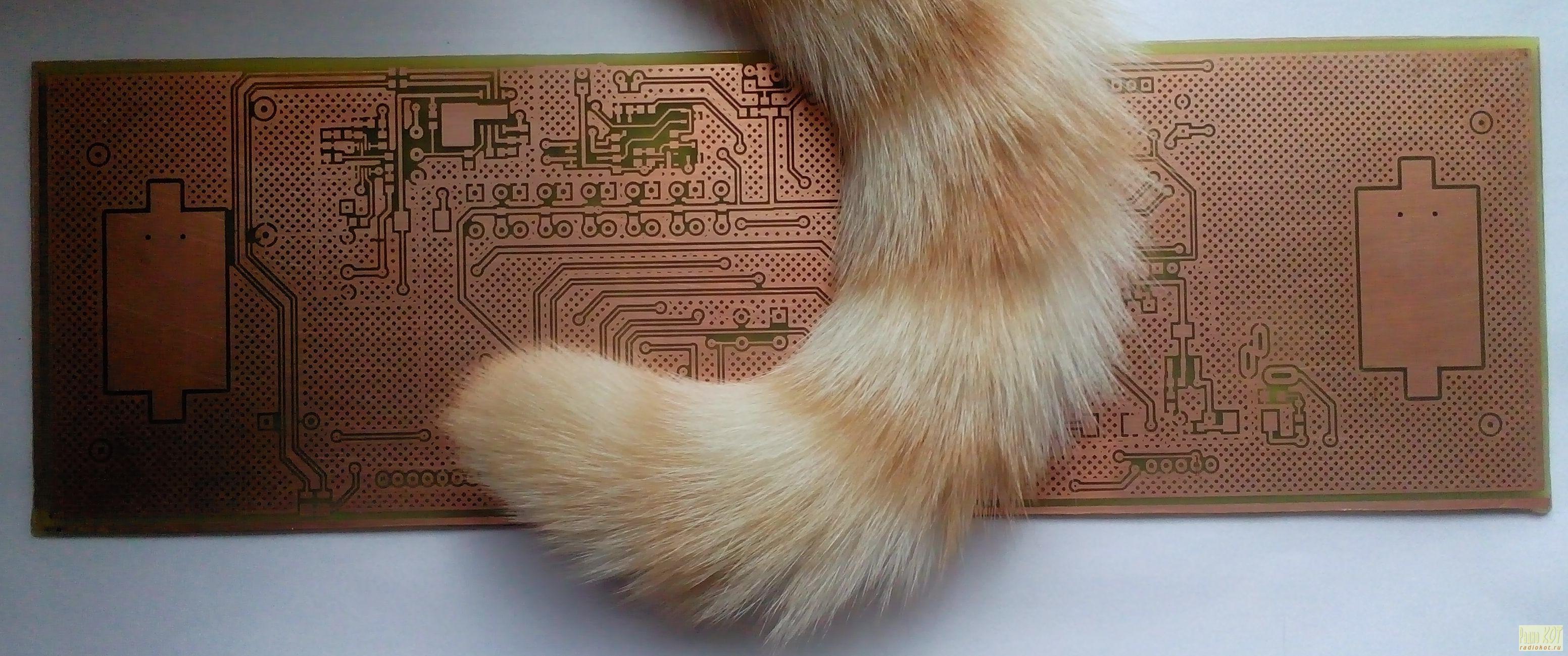

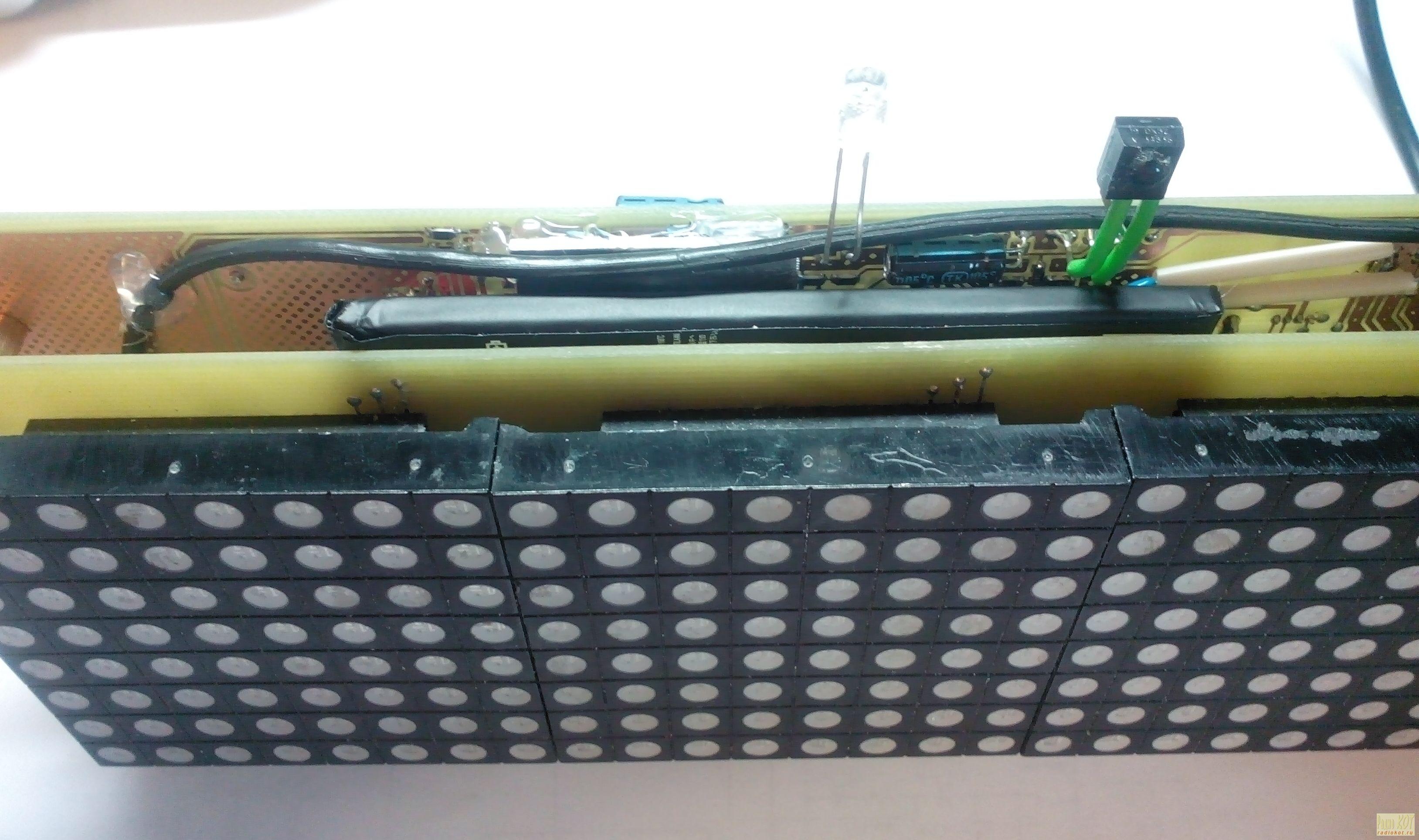

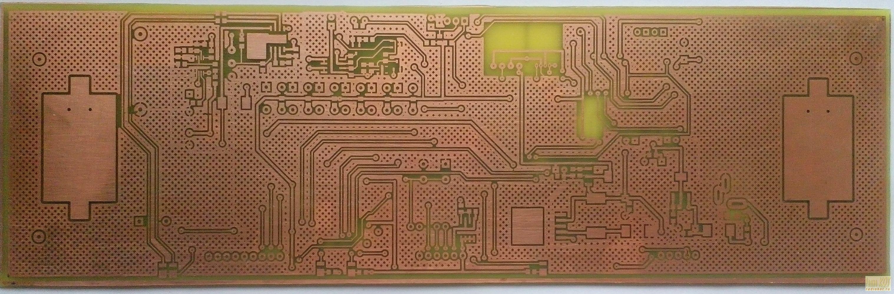

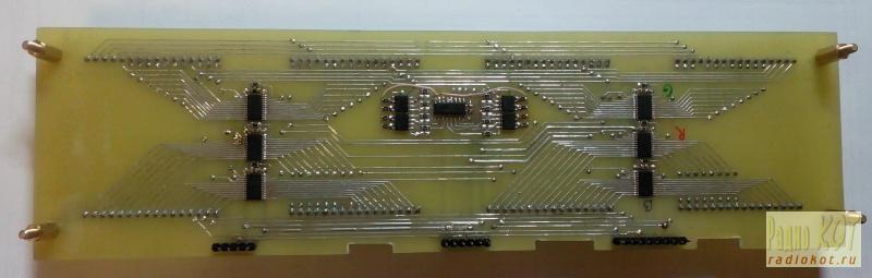

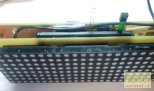

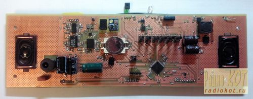

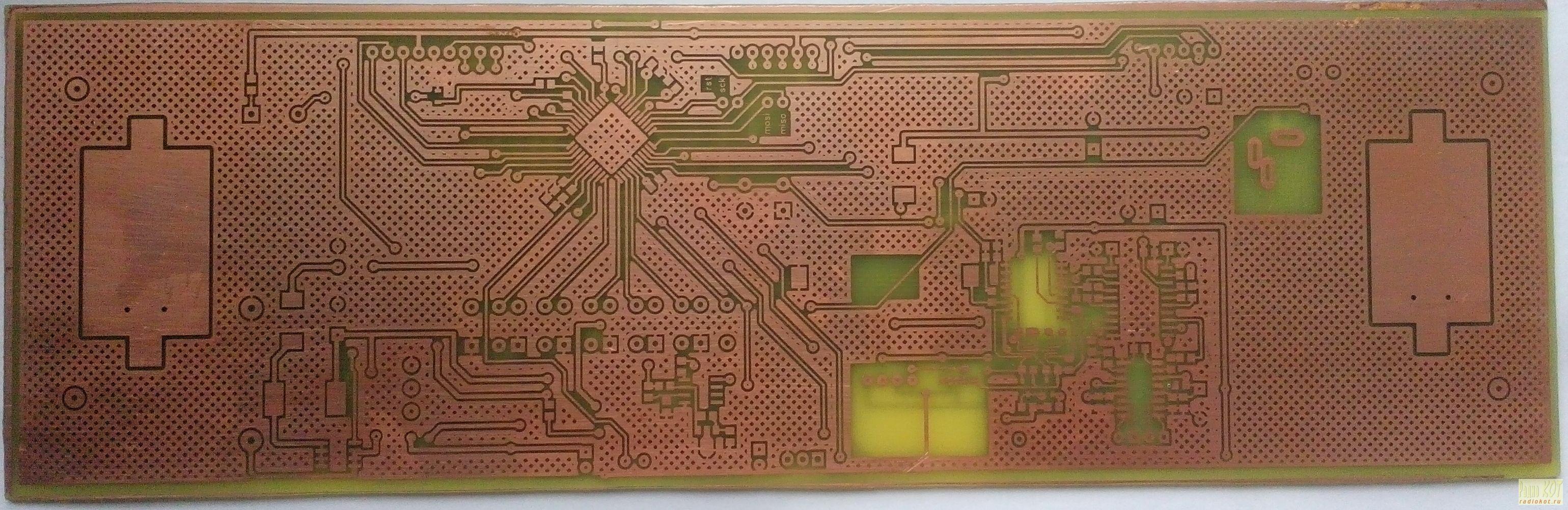

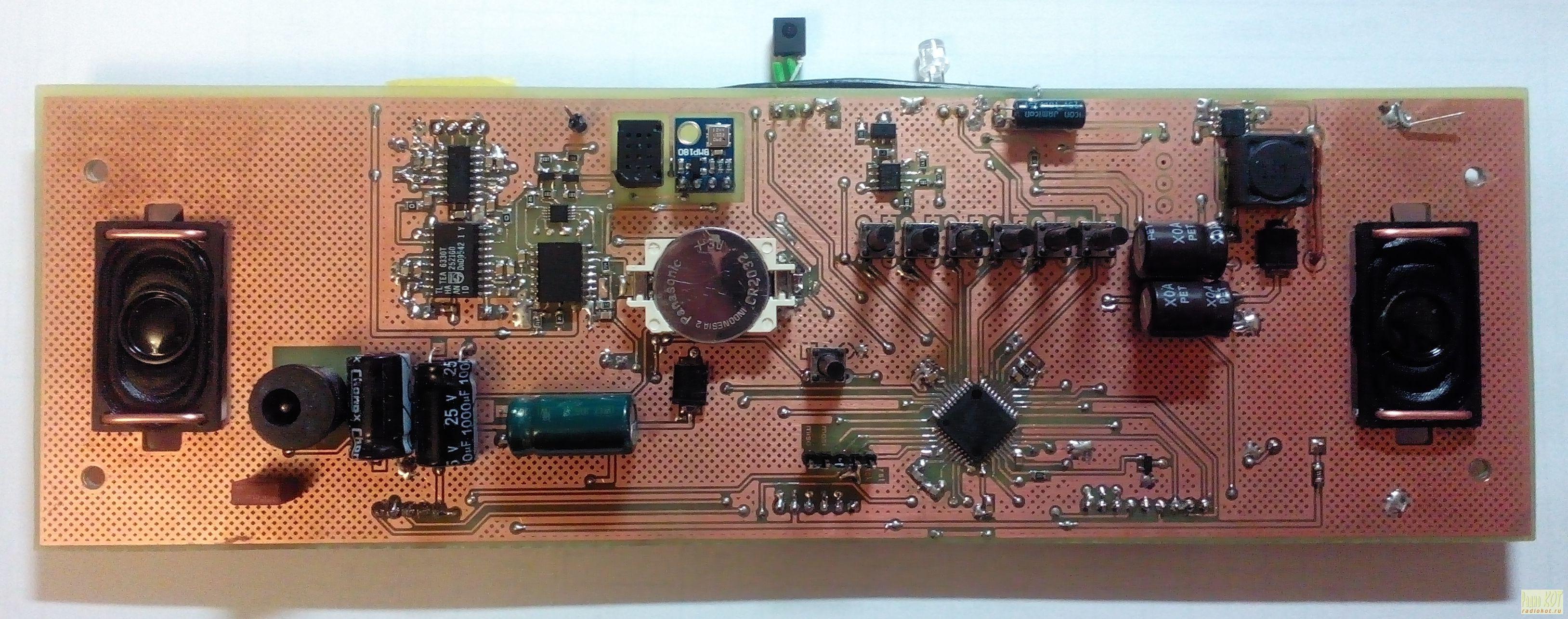

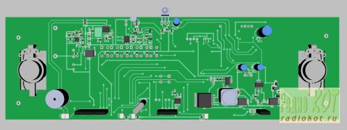

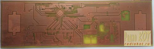

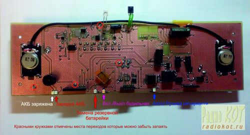

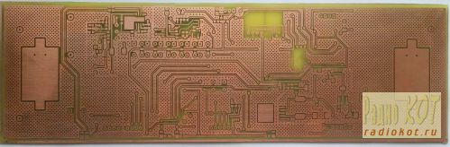

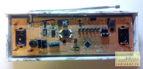

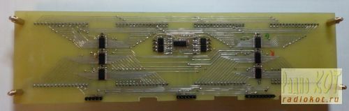

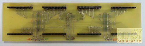

Платы изготовлены из двухстороннего стеклотекстолита. Некоторые доработки делались в процессе отладки. Поэтому некоторые фото немного отличаются от плат которые в архиве. В архиве все изменения учтены. Несколько фотографий готовой платы RGB матриц.
Нижняя сторона платы:

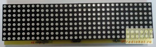

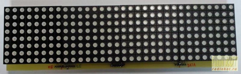

Верхняя стророна без установленных матриц:
Вид сбоку:
Вид сверху:

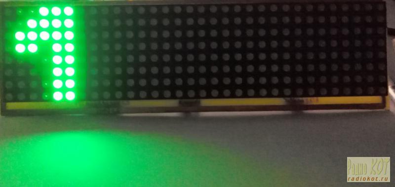

При первом включении часов управлять ими можно только кнопками. Что бы была возможность управлять ПДУ нужно обучить часы сигналам с ПДУ. Для этого зажимаем любую из кнопок управления и нажимаем кнопку "Сброс". Пробежит бегущая строка "Настройка ПДУ" и увидим отображение того какую кнопку нужно нажать. В режиме ожидания цвет символа будет голубой. Пульты формата NEC . Пульты формата RC5 не подойдут (это временно ).

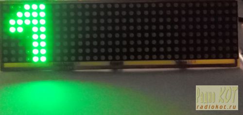

Нажимаем кнопку на ПДУ . Если данные приняты удачно то цвет символа станет зеленым:

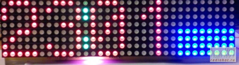

Если данные приняты с ошибкой то цвет на пару секунд станет красным, а затем устройство перейдет в повторное ожидание нажатия кнопки.

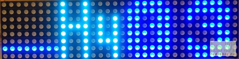

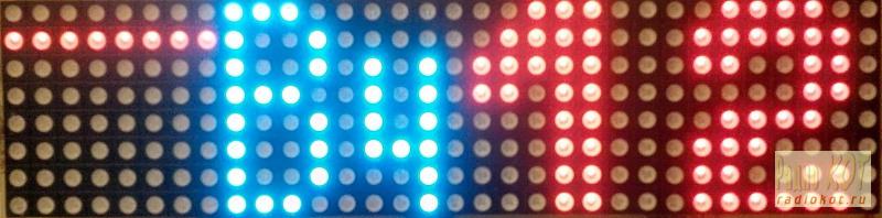

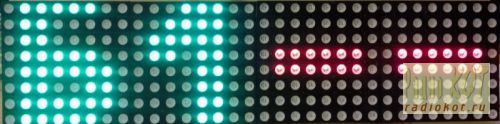

Узкий шрифт: Настройки в режиме отображения времени В этом меню изменения параметров кнопками "Вверх" и "Вниз" подтверждения изменений кнопка "ОК". Выйти из настройки можно в любой момент нажав кнопку "ESC". Нажимаем кнопку "Меню" пробежит бегущая строка "Основные настройки" далее строка "Цвет радио". Будет мигать целая часть диапазона FM , кнопками "Вверх" или "Вниз" устанавливаем нужный цвет и нажимаем кнопку "ОК". Начнет мигать дробная часть диапазона FM . Также устанавливаем нужный цвет и нажимаем "ОК".

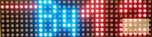

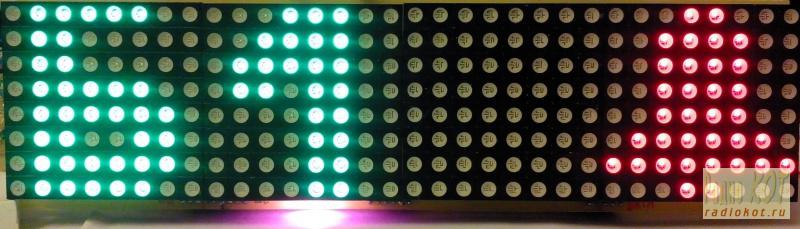

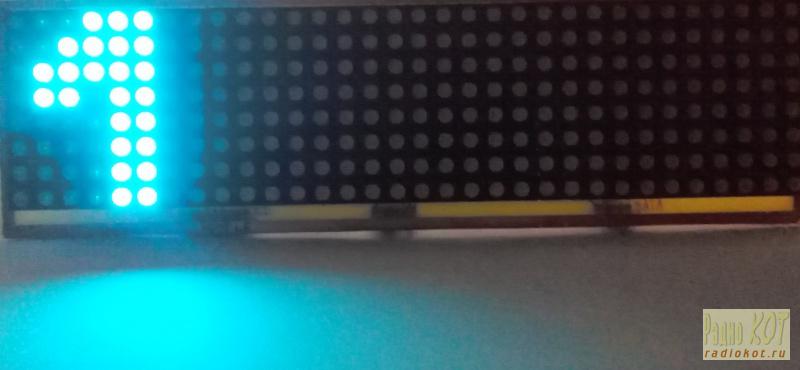

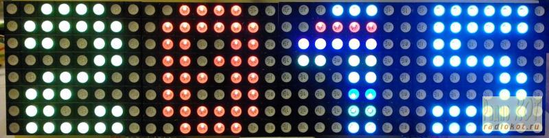

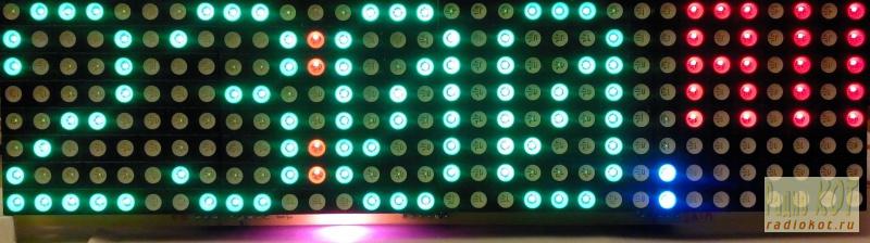

Далее пробежит строка " Цвет бегущей строки" . Кнопками "Вверх" или "Вниз" устанавливаем нужный цвет и нажимаем кнопку "ОК".

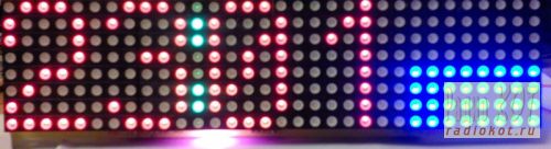

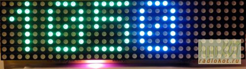

Если будет установлен вариант цвета для бегущей строки как на фото: То при выводе бегущей строки цвет ее будет каждый раз новый.

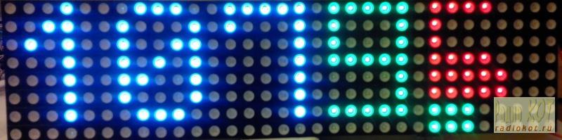

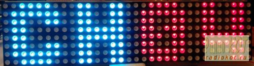

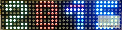

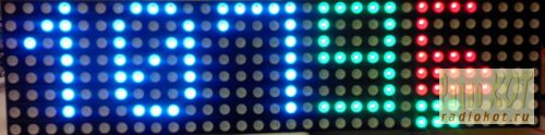

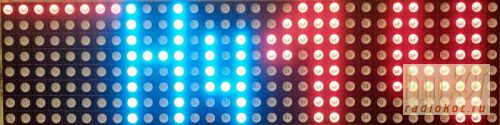

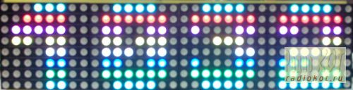

Далее пробежит строка "Цвет часов". В этом меню для каждого символа часов можно настроить свой цвет. Выбор цвета кнопками "Вверх" или "Вниз" . Всего 7 вариантов цветов. Восьмой вариант это разноцветный символ с чередующимися цветами. Как только выбрали нужный цвет нажимаем кнопку "ОК". Далее настраиваем цвет для следующих символов и жмем "ОК".
Далее пробежит строка "Установка даты". Цвета символов будут такие которые установили в предыдущем меню.Кнопками "Вверх" или "Вниз" устанавливаем текущую дату и нажимаем "ОК".

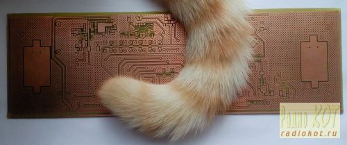

Печатные платы изготавливаю при помощи негативного фоторезиста. Печатаю шаблон на пленке струйным принтером Epson L800 в негативном виде. Очищаю заготовку при помощи порошка "Пемолюкс". На мокрую заготовку наношу пленочный фоторезист. За неимением ламинатора проглаживаю утюгом выставленным на деление 1. Накладываю шаблон и засвечиваю тремя УФ лампами по 20W каждая в течении 1 мин 10 сек. Далее опять под утюг, затем смываю не задубленные участки и травить. Сверлю несколько отверстий в крайних контактных площадках и делаю проколы в этих же местах в шаблоне. Плата и шаблон совмещается при помощи иголок. Травлю вторую сторону , а первая заклеивается скотчем. После травление решил просверлить отверстия но пришел контролер и наложил хвост на плату запрещая дальнейшее сверление т.к есть пару косяков:
Но после уговоров дал добро для дальнейшего сверления.
Переходные отверстия обычно сверлю диаметром 0.4 мм и запаиваю в них проволочки. Не забываем , что где есть заливка там тоже есть переходные отверстия, а то получится что не везде будет шина GND. Запаиваем элементы. С вырезами под динамики получился просчет и пришлось мудрить крепление. В архиме все исправлено.
К монтажу относимся внимательней что бы потом не искать почему не работает. Некоторые выводные элементы нужно запаивать с двух сторон. Выводы этих элементов как переходые отверстия. Под кварц необходимо прилепить изоленту или скотч что бы не было контакта с дорожками или запаять его на сторону Atmega32. На TP4056 при токе заряда более 500 мА рекомендую установить радиатор. Радиатор был установлен через термопрокладку и закреплен при помощи клеевого пистолета.
Устанавливаем аккумулятор. Закрепил его при помощи двухстороннего скотча

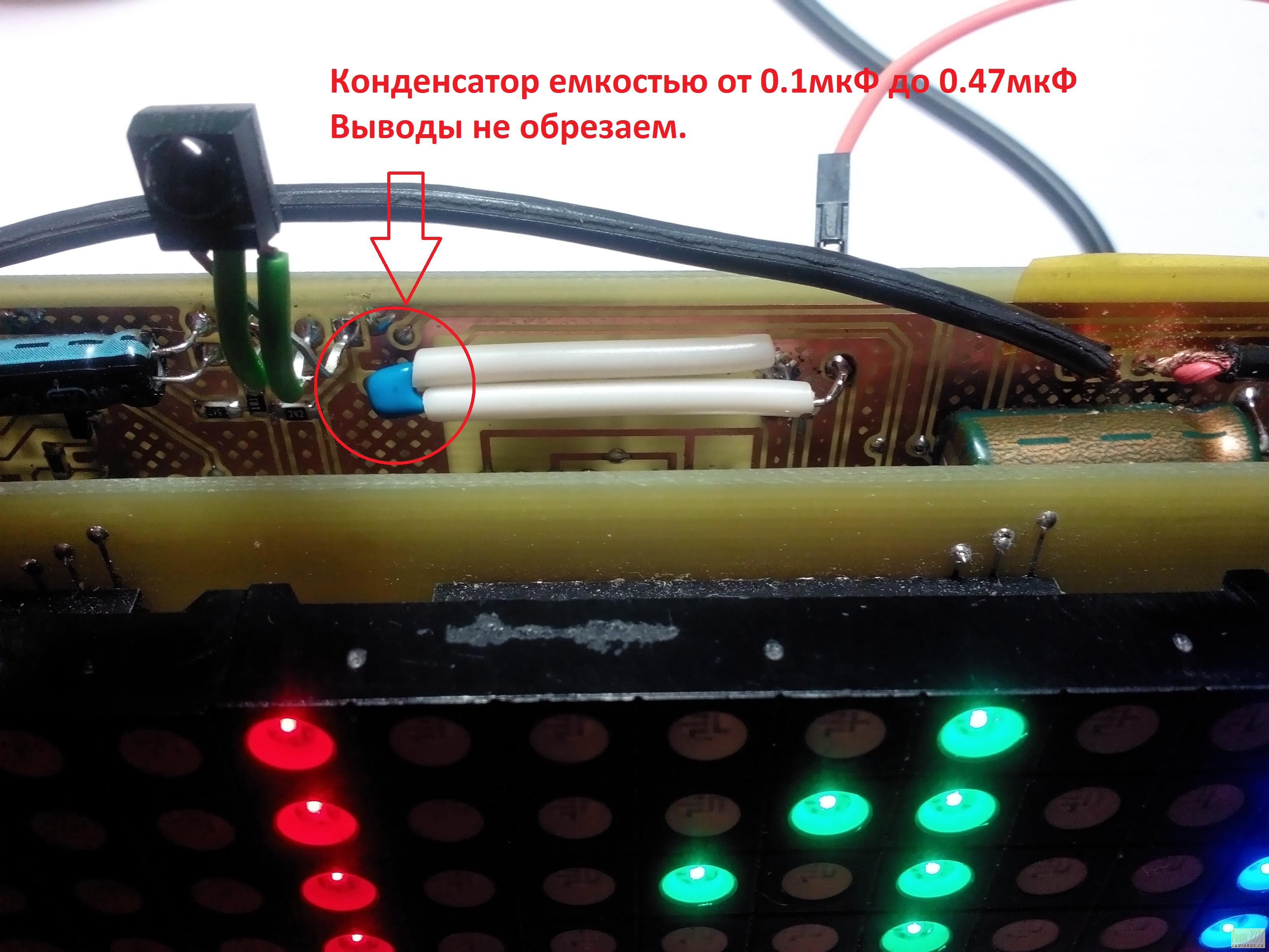

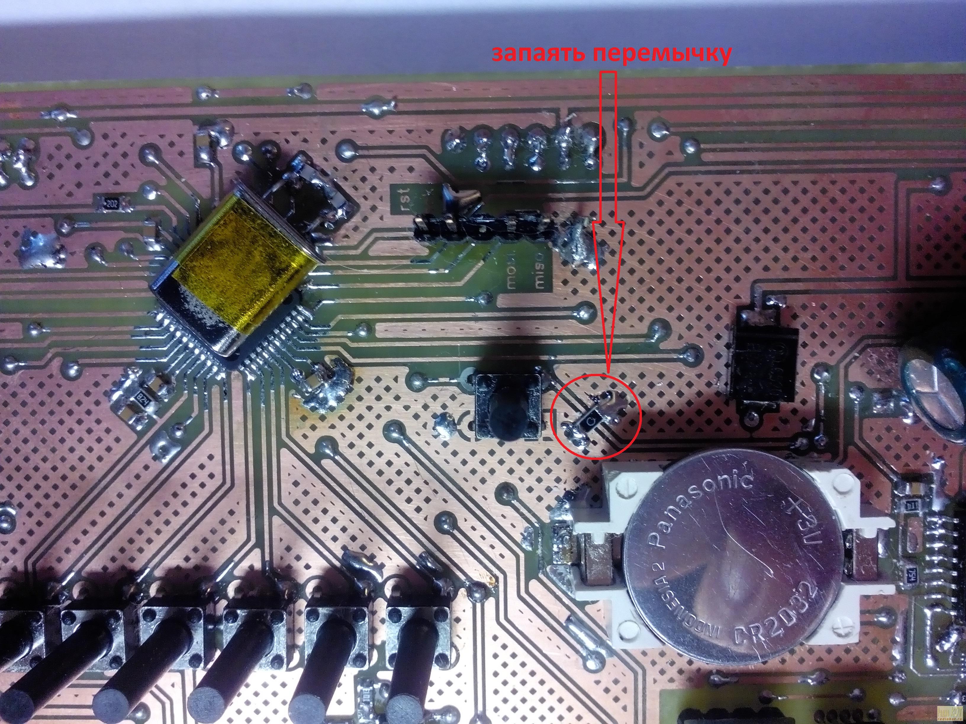

Если общий вывод для программатора будет запаян рядом с основным разъемом , то необходимо установить перемычку как на фото:

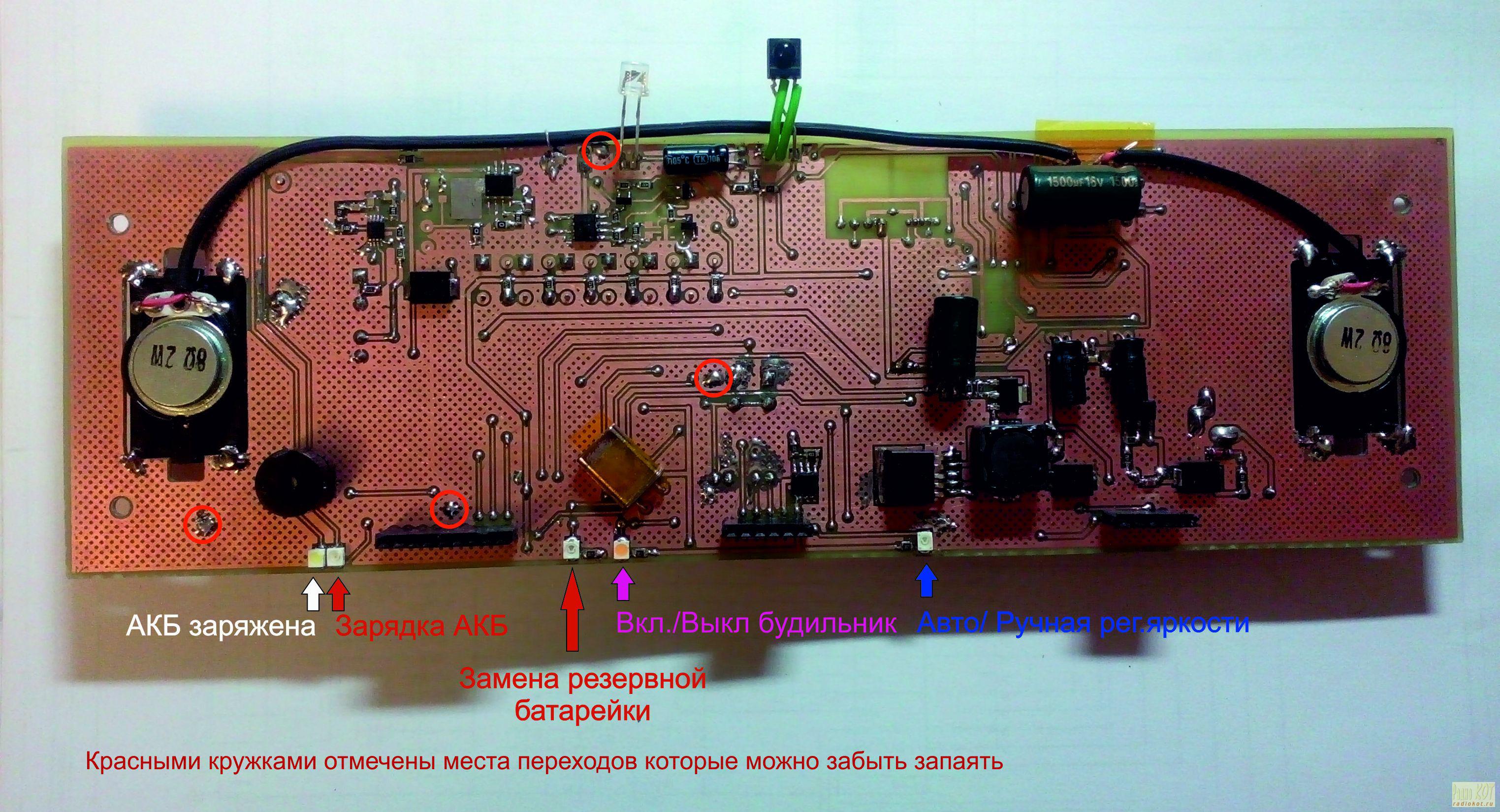

На фото ниже описание светодиодов . У меня установлены таким цветом каким сделаны надписи и так же указаны критичные переходные отверстия.

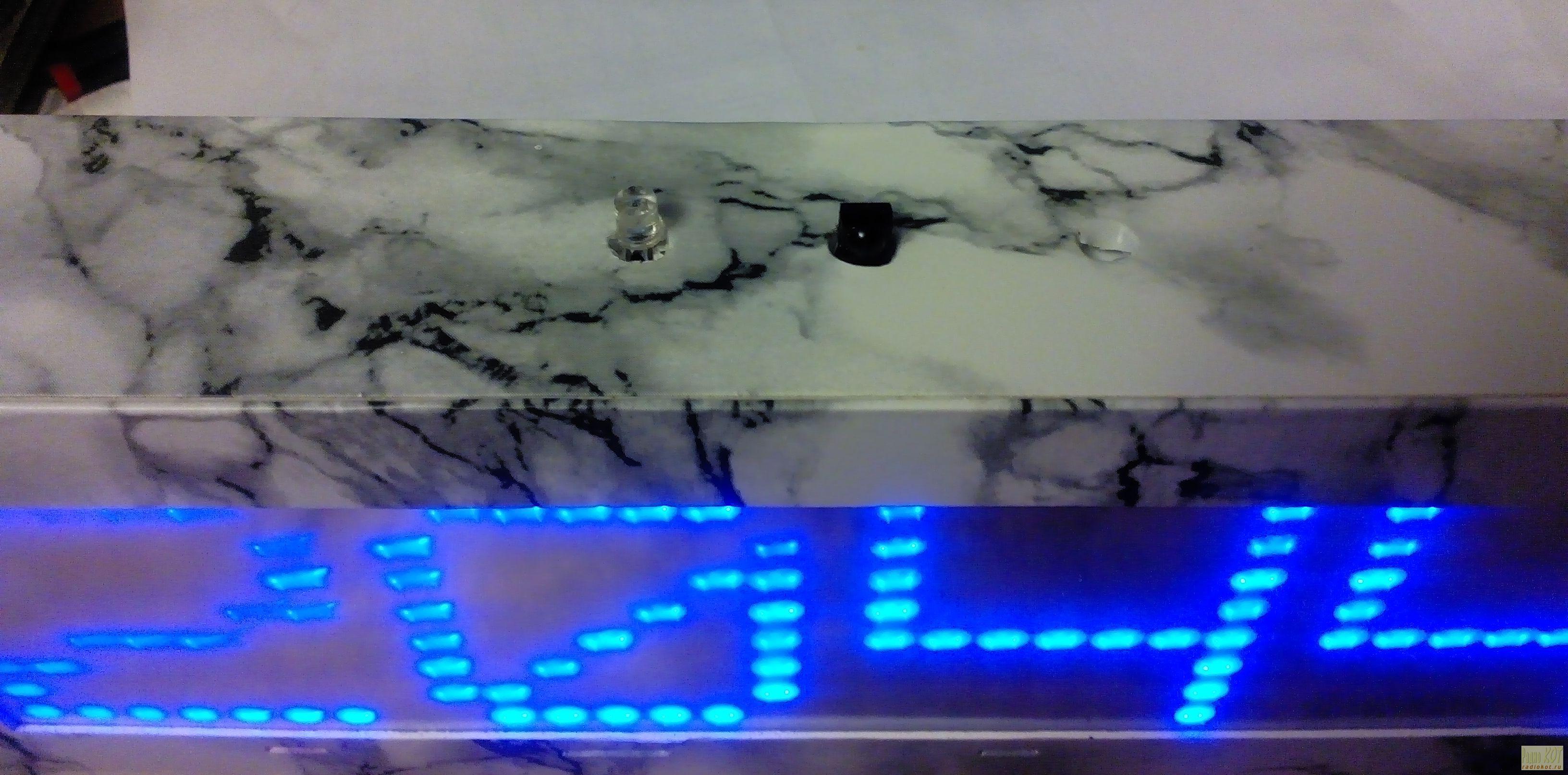

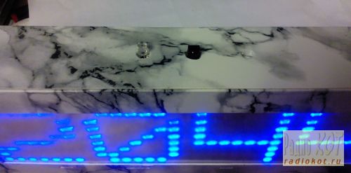

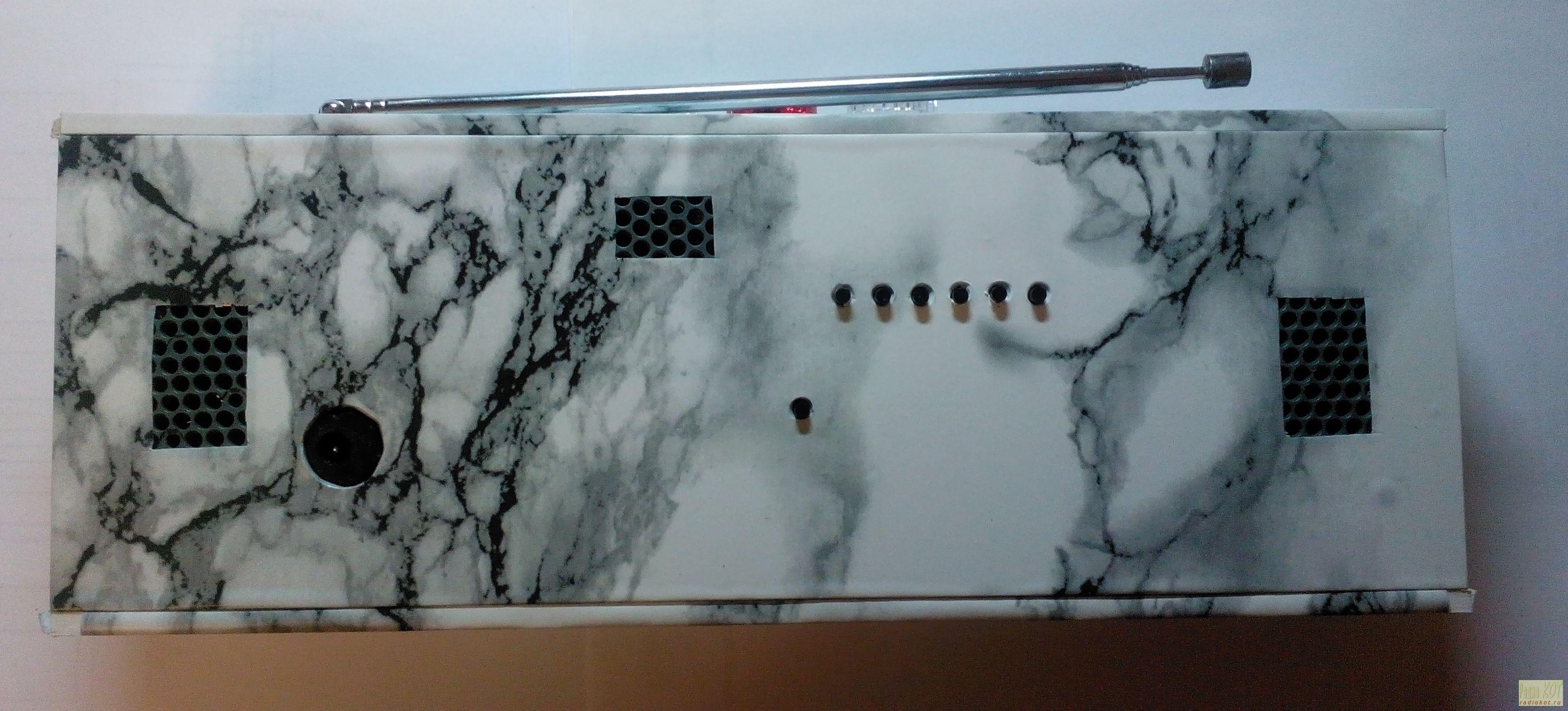

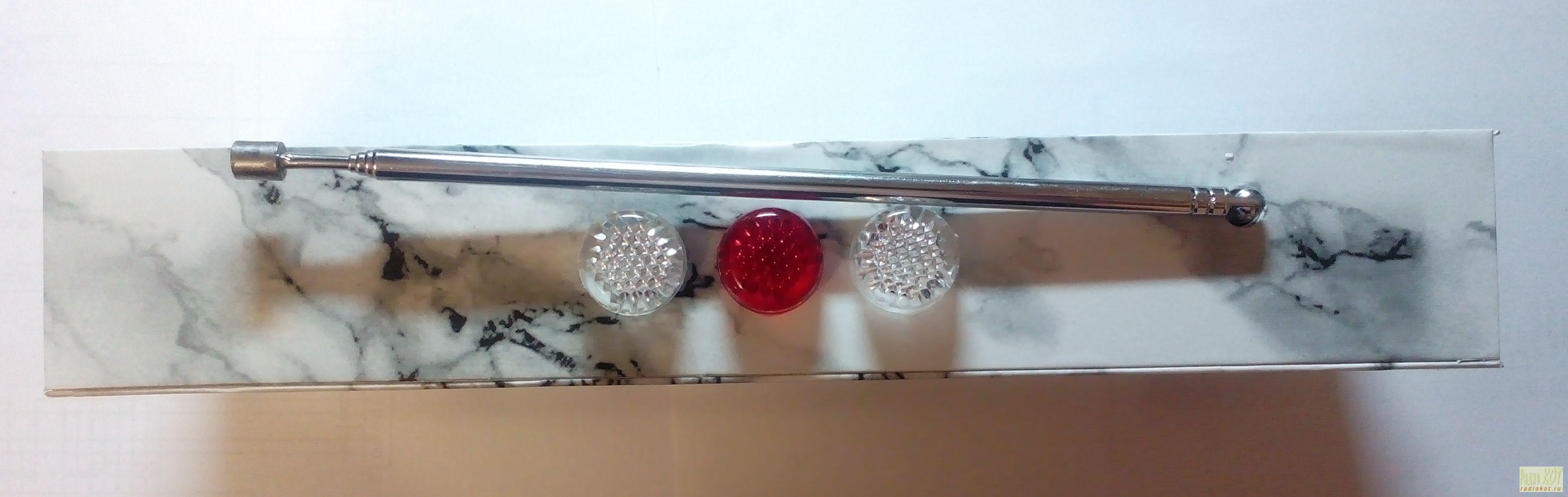

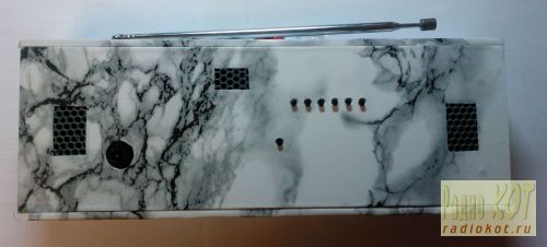

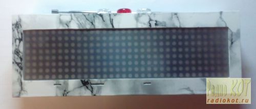

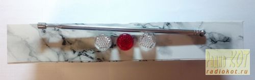

Корпус был изготовлен из 4мм мягкого пластика. Режится отлично канцелярским ножом. Т.к светодиоды находятся глубоко то нужны световоды. В качестве световодов использована крышка коробки от автомобильных ламп. Корпус был начерчен в CorelDRAW распечатан на простой бумаге и с помощью двухстороннего скотча закреплен на пластике и вырезан. Прячем все в корпус, прикручиваем антенну : Датчики торчат сверху:
Что бы был нормальный вид и не торчали просто датчики из корпуса был куплен в автомагазине набор для крипления номера и светоотражающие колпачки приклеены сверху на корпус. Получилось так:
