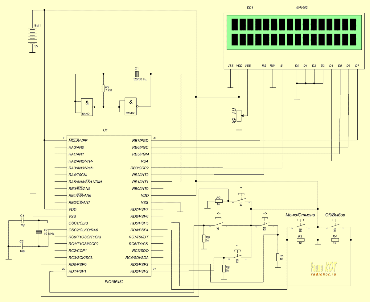

Итак, схема.
В моём распоряжении находился только PIC18F452, поэтому в схеме использован он. Частота МК - 40 МГц (включен режим PLL). Временные отсчёты тактируются отдельным генератором с часовым кварцем, построенным на логике. Шесть кнопок разведены на порт D, к порту B подключен самый обычный дисплей от Winstar, 2х16 символов. Всё это дело вполне может работать от аккумулятора из сотового телефона, и если схему доработать, то можно сделать энергонезависимые часы с подзарядкой от сети. Но на этом я не концентрировался.

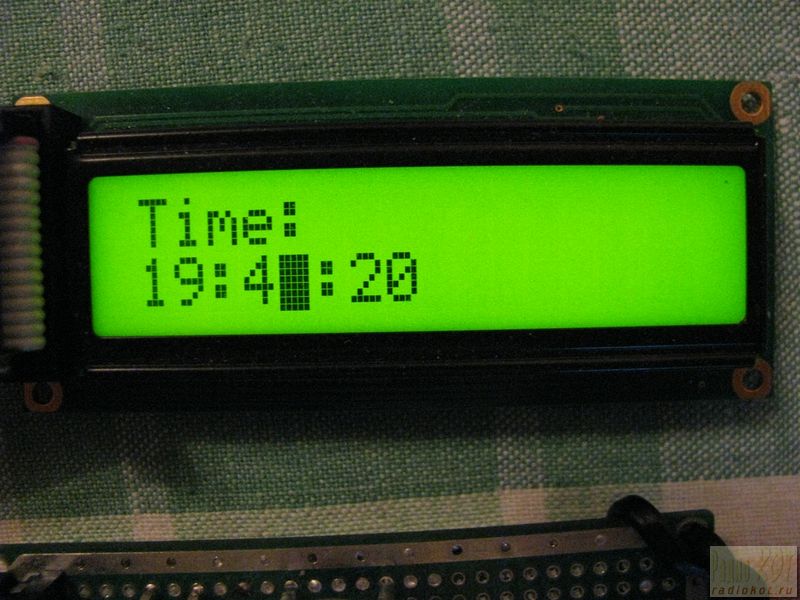

Несколько пояснений по меню. Собственно меню вызывается по нажатию на кнопку "Меню/Отмена". Нужный пункт меню вызываются нажатием "ОК/Выбор". Чтобы вернуться назад без сохранения изменений, после редактирования параметров нужно нажать "Меню/Отмена". Для сохранения параметров - соответственно "ОК/Выбор". Навигация при редактировании интуитивно понятна. Кнопки "<-" и "->" осуществляют перемещение курсора по разрядам редактируемого параметра, а "+" и "-" служат для изменения значения.

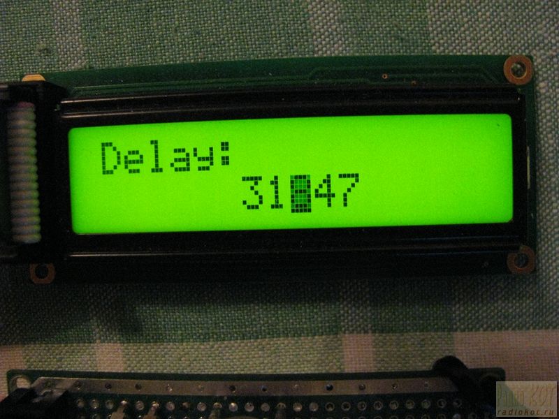

- Редактирование отсчётных секундных интервалов до герца. Для регулировки хода часов не требуется менять прошивку. Установленное значение сохраняется в EEPROM микроконтроллера и не теряется даже при полном отсутствии питания.

-Хоть частота ЦП и относительно большая, но выполнение команд тоже занимает какое-то время, из-за этого секундная задержка становится меньше, чем 32768 Гц, остальное время отнимают вывод на дисплей и всякое редактирование.
Эмпирически установленная задержка равна 31847 тактов часового генератора. Прошивку я не пытался особо локализовывать, поэтому пункты меню написаны на английском.

Дисплей в разных состояниях:
