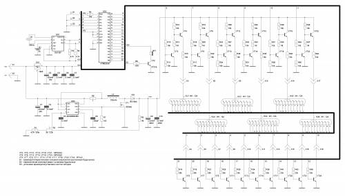

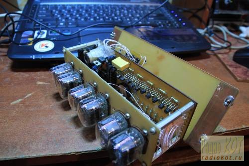

С днем рождения Кот!!!
Представляю вам конструкцию часов на ГРИ, коих на сайте уже не мало. Данная конструкция практически не чем не отличается от ранее выложенных, единственное, что я отказался от применения высоковольтного дешифратора 155ИД1 и его аналогов, которые мелькают практически во всех конструкциях. Это было сделано по следующим причинам: низкая надежность; малое время наработки на отказ и достаточное количество свободных ног у микроконтроллера.
Как видно из схемы, конструкция в описании не нуждается.

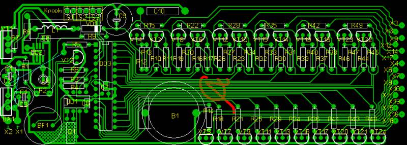

Печатная плата
