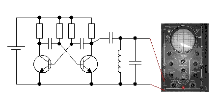

Сначала разберемся с принципом работы генератора ВЧ на элементах LC. Некоторые глядя на схемы генераторов пытаются разобраться, как там заряжаются и разряжаются конденсаторы и т.п., но по-моему это лишнее, да и практической пользы не принесет. Так вот принцип действия подобных генераторов один и тот же, кроме некоторых генераторов о которых поговорим позже. Рассматривать, как работает генератор ВЧ лучше начинать с колебательного контура. Берем такую схему с колебательным контуром и посмотрим, что произойдет, если кратковременно нажать и отпустить кнопку.
Что бы не быть голословным, я на самом деле собрал подобную схему и посмотрел.
Вижу, что при подаче импульса напряжения на колебательный контур в нем возникают затухающие колебания с частотой определяемой колебательным контуром. Если немного развернуть на осциллографе, то это видно лучше.
В принципе, как маятник. Если его периодически подталкивать, то он будет колебаться постоянно, а если подталкивать по чаще, то и колебания не будут успевать затухать. Еще главное это подталкивать в определенные моменты, т.е. по ходу маятника и с достаточной силой. Все это относится и к колебательному контуру. В теории генераторов это правило называется «баланс фаз» и «баланс амплитуд»
На самом деле я конечно кнопку не нажимал, хотя и можно было, но я просто сделал мультивибратор и подавал импульсы с него на колебательный контур. Частота мультивибратора где то 2 кГц, а собственная частота колебательного контура где то 100 кГц.
Т.е. получается, что я толкнул колебательный контур и примерно через 50 колебаний в контуре, которые постепенно затухают, я опять его подтолкнул и т.д. При этом подталкивание происходит случайным образом и фаза каждой вспышки колебаний у нас тоже случайная, т.е. своя в каждой вспышке. Отсюда вырисовывается требование к схеме. Нужно придумать такую схему, что бы она автоматически подталкивала колебания в колебательном контуре постоянно с нужной силой и в нужные моменты.

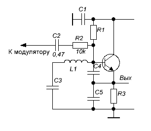

Следующая схема емкостной трехточки, это генератор Клаппа.
На форуме по данному генератору есть тема обсуждения и там довольно подробно её разобрали.
http://radiokot.ru/forum/viewtopic.php?f=28&t=49926
Емкость в контуре, это последовательное соединение трех конденсаторов С1,С2 и С3. С1 и С2 обычно делают намного больше, чем емкость С1. При этом стабильность частоты данного генератора возрастает, т.к. внутренние емкости транзистора, что нестабильные, шунтируются большими конденсаторами С1 и С2 и действие нестабильных внутренних емкостей транзистора нивелируется, хотя в простейших жуках это иногда является как раз недостатком, но про это ниже, где будем разбираться с получением ЧМ в этих генераторах.

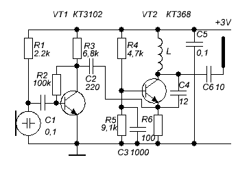

Генератор на туннельном диоде. Сразу приведу схему маломощного передатчика на туннельном диоде.
Если применить микрофон МКЭ-3, то можно снизить питание до 1,5 вольта, уменьшив резистор R3 до 300 Ом. Частота подобного генератора довольно нестабильна. Её в данном случае лучше выбирать порядка нескольких сотен мегагерц, хотя можно и ниже. Мощность подобного передатчика всего лишь единицы милливатт.

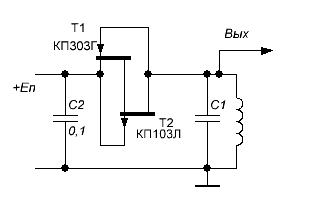

Генератор на эквиваленте лямбда-диода. Работает до частот в единицы мегагерц.

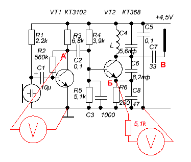

Передатчики малой мощности(жуки). Часть 3.
Модуляция в генераторах.

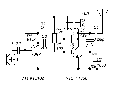

Сначала рассмотрим получение ЧМ в автогенераторе. Сразу напрашивается применить для этих целей варикап. Варикап, это полупроводниковый диод, работа которого основана на зависимости барьерной ёмкости p-n перехода от обратного напряжения. В принципе таким свойством обладает любой диод, т.к. в любом диоде тоже есть p-n переход и само собой таким свойством обладает любой p-n переход транзистора. Этим часто пользуются в простейших жуках.

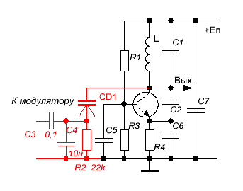

Сначала про варикап. Его в принципе можно поставить в любую схему генератора, что рассматривали в предыдущей части.
Для примера возьмем индуктивную трехточку в которой транзистор включен с общим эмиттером.
Подробнее про такой жук написано в теме на форуме.
http://radiokot.ru/forum/viewtopic.php?p=694222#p694222
В качестве варикапа здесь стоит обычный диод КД102. Можно конечно поставить варикап с маленькой емкостью при напряжении на нем порядка 1 – 2 вольта. Принцип понятен из схемы. В исходном состоянии на коллекторе транзистора VТ1 с помощью резистора R3 установлено напряжение 1 – 1,2 вольта. Если будем говорить в микрофон, то напряжение на коллекторе VТ1 будет меняться в такт звука, а значит будет меняться запирающее напряжение на варикапе. При этом будет меняться его емкость, а значит будет осуществляться ЧМ модуляция в генераторе. Анод диода для ВЧ соединяется с общим проводом через внутренние емкости транзистора VТ1, хотя можно у него между коллектором и эмиттером поставить дополнительную емкость в десятки пикофарад. Варикап можно включить и по другому, как например сделано в этой статье.
http://radiokot.ru/circuit/analog/receiv_transmit/18/

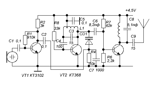

Или так.

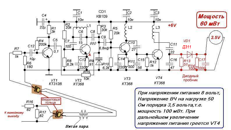

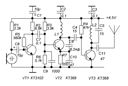

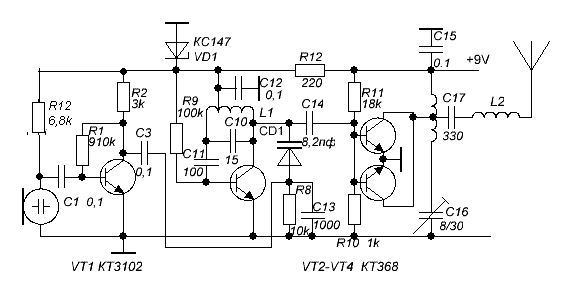

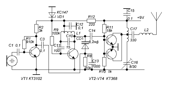

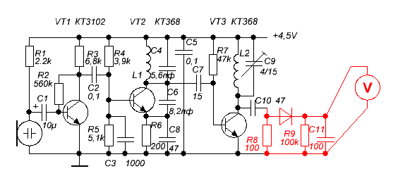

Здесь я нарисовал схему довольно мощного жука. В усилителе мощности стоят два транзистора КТ368 в параллель, хотя лучше поставить один с рассеиваемой мощностью коллектором порядка 300 – 500 мвт с Fт не менее 800 МГц. L2, это удлиняющая катушка. Её индуктивность зависит от длины антенны. В принципе её можно не ставить, но дальность при этом снизится. Вместо микрофона само собой можно подать сигнал с линейного выхода например компьютера. Если сделать еще и хорошую антенну, то можно достичь дальности в сотни метров.
В общем для получения ЧМ, варикап можно поставить в любую схему генератора.
Посмотрим как его можно поставить в генератор Колпитца и почему от него там можно избавится. Варикап в ней подключается стандартно.
Или так.
Во втором случае подбором конденсатора С1 мы можем устанавливать величину девиации частоты.

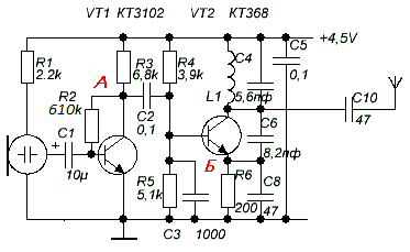

Смотрим на схему генератора Колпитца и видим, что если менять смещение на базе, то будет меняться ток через транзистор.
При этом при изменении тока через транзистор будет меняться напряжение на резисторе R3, что стоит в цепи эмиттера, а напряжение на самом транзисторе у нас равно напряжению питания генератора за вычетом напряжения, что падает на резисторе R3. Т.о. получается, что меняя в небольших пределах ток базы, а значит и ток через транзистор, напряжение на pn переходах транзистора будет меняться, а значит будет меняться емкости этих pn переходах. Раньше уже говорили, что внутренние емкости транзистора входят в состав колебательного контура генератора, а это значит, что будет происходить ЧМ в подобной схеме.
Ток базы генератора будем менять в такт звука подавая напряжение звуковой частоты с модулятора на базу генератора.

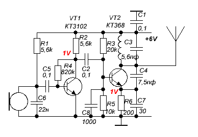

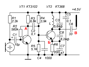

Получаем хорошо известную схему жука на основе генератора Колпитца.

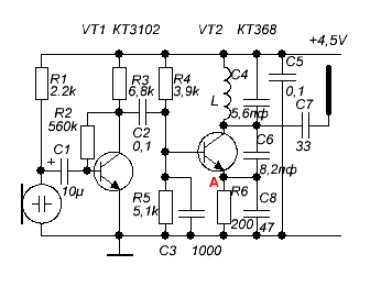

Недостаток этой схемы в том, что кроме ЧМ модуляции в данной схеме присутствует еще и паразитная АМ модуляция, но это не так и критично, т.к. в тракте приемника ЧМ обычно присутствует ограничитель сигнала, а значит он не воспринимает эту паразитную АМ.

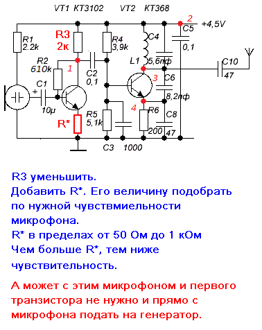

Еще одна схема получения ЧМ модуляции в схеме генератора Колпитца.
Конденсатор, что шунтирует резистор стоящий в эмиттере тоже входит в состав колебательного контура, а значит влияет на частоту. Когда говорим в микрофон, то у нас меняется напряжение на транзисторе модулятора, а значит меняется его выходная емкость. Можно эту емкость транзистора подключить вместо конденсатора, что шунтирует резистор в эмиттере. При этом конденсатор С2 можно поставить величиной в сотни пикофарад, а напряжение на коллекторе VT1 уменьшить, т.к. изменение емкостей pn переходов увеличивается при снижении напряжения на них. В этих целях резистор R2 уменьшим до 100 кОм. При этом напряжение на коллекторе VT1 стало порядка 1,5 вольта.

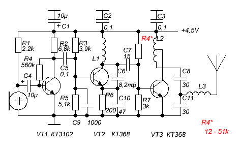

Теперь понятно почему к примеру в схеме индуктивной трехточки повышенной мощности, что рассматривали выше, для получения ЧМ необходим именно варикап. В ней вообще нет резистора в эмиттере.
Как видим в данной схеме, если менять режим транзистора в схеме задающего генератора, то будет меняться только ток через транзистор, а напряжения на pn переходах в данной схеме генератора не меняется, поэтому получать ЧМ в подобной схеме приходиться с помощью варикапа. Хотя данная схема и имеет преимущество в том, что при одном и том же напряжении питания от неё можно получить большую мощность. Мощность же зависит от тока через транзистор и его ток. Если в генераторе Колпитца увеличивать ток через транзистор, то возрастает падение на резисторе, что стоит в эмиттере, а на транзисторе соответственно напряжение падает. Поэтому в генераторе Колпитца мы не можем сильно увеличивать ток, т.к. это может привести к обратному эффекту, а именно уменьшению мощности, а то и к срыву генерации.

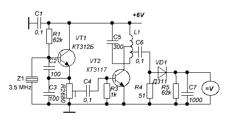

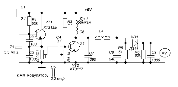

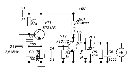

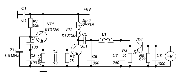

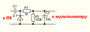

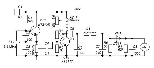

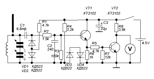

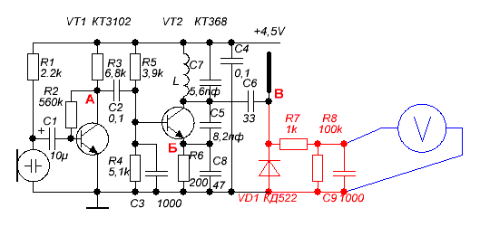

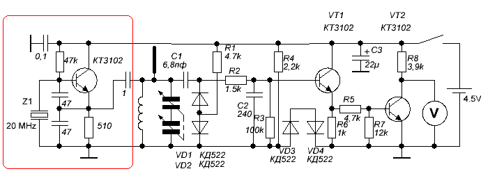

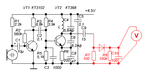

Теперь перейдем к вопросу, как не имея специфичных измерительных приборов оценить мощность жука и частоту на которой он работает.
Поехали дальше.

Понятно, что прежде, чем настраивать жука, его нужно спаять. Я спаял для пробы такой. В качестве антенны пока припаял жесткий провод длиной 10 см.
Жук простой до примитивности, но настройка любого жука практически одинаковая и если настроим этот, то понятно будет, как настроить и более сложный. Красным обозначил точки на схеме, что меня будут интересовать.
Сначала модулятор. Резистором R2 установил на коллекторе VT1, т.е. в точке «А» напряжение прядка 2 вольта. Потом посмотрел напряжение в точке «Б». Мультиметр подключал через резистор 5,1 кОм, что бы не вносить реактивности в схему ВЧ генератора. У меня получилось 0,6 вольта. Это значит ток через транзистор VT2 равен этому напряжению делить на величину резистора R6
0,6V/200 Ом=3 ма
Оставил пока так. Подбирается изменением резистора R4. Если его увеличивать, то ток уменьшается и наоборот.
Кстати можно проверить правильно ли запаяли транзистора. Для этого нужно базу VT1 соединить с общим проводом. Напряжение при этом в точке «А» будет равно напряжению питания. Если замкнуть базу VT2, то напряжение в точке «Б» должно упасть до нуля.
Теперь главное. Узнать есть ли генерация, и на какой частоте генерация.
Определить наличие генерации довольно просто. Нужно подключить на выход, т.е. к точке «В» диодный ВЧ пробник, а его выход подать на мультиметр в режиме измерения постоянного напряжения. Диод лучше ВЧ германиевый, но это сейчас большая редкость, поэтому я поставил кремниевый.
То, что нарисовано красным, припаивается непосредственно возле транзистора VT2 без всяких длинных проводов. Провода к мультиметру особого значения не имеют. У меня подучилось 2,5 вольта. Наличие напряжения однозначно говорит, что генерация есть. Осталось узнать главное, это на какой частоте жук генерирует. Можно конечно поставить жука возле телевизора или колонок ПК и попытаться найти его с помощью приемника. К приемнику лучше подключить наушники, что бы не было обратной акустической связи, и что бы при точной настройке приемник не пищал. Сначала конденсатор С7 у меня вообще не стоял. Катушка была 4 витка провода 0,5 мм. Катушку мотал на сверле диаметром 4 мм. Покрутил настройку приемника, но жука не нашел. Это значит, что жук генерирует на частоте, что приемник не принимает. У меня приемник с диапазоном 64 – 108 МГц. Если бы жук генерировал на частоте ниже 64 МГц, например на 50 МГц, то и в этом случае я бы поймал вторую гармонику жука, т.е. услышал его на частоте 100 МГц, но у меня, вероятно, он генерирует на частоте выше 108 МГц. Скажу по секрету, что частотомер у меня есть и я видел, что жук работает на частоте 170 МГц, поэтому я его и не нашел приемником.
В общем, я начал делать волномер с помощью которого хотя бы можно было узнать вблизи какой частоты генерирует жук. Если я к примеру с помощью подобного прибора определю, что жук генерирует пусть примерно около 95 МГц, то впоследствии, я и приемником буду искать его возле этой частоты. Это избавит от ошибки настройки приемника на гармонику жука, или на какой либо паразитный канал приема в приемнике. Дело в том, что когда жук рядом с приемником, то принять его обычно можно в нескольких точках и это зависит не столько от жука, сколько от приемника т.к. приемник может принимать на гармониках, а также супергетеродинный приемник имеет паразитные каналы приема на которых чувствительность приемника маленькая, но в данном случае жук у нас расположен просто рядом с приемником.
В сети полно схем волномеров. Я выбрал не самый оптимальный, но его преимущество в том, что в нем нет дефицитных деталей. Конденсатор переменной емкости взял из китайского приемника и их секции включил последовательно. Получился КПЕ где то от 15 пф до 100 пф. Плохо только то, что до ручки КПЕ можно дотрагиваться только если на его оси есть большая ручка из пластмассы.
Диоды VD1 и VD2 лучше поставить ВЧ германиевые, но я решил попробовать просто на кремниевых. Т.к. детектор у нас на кремниевом диоде, то на него, т.е. на VD1 подается напряжение смещения приоткрывающее диод. Это смещающее напряжение с помощью цепочки R1 и VD 2. Транзистор VT1 опять же лучше поставить полевой или германиевый, но я опять же, поставил более доступный кремниевый транзистор. Правда пришлось ввести цепочку VD3, VD4 и R4, что бы приоткрыть транзистор VT1 при нулевом напряжении на его базе. Если в качестве VT1 поставить германиевый транзистор, то эта цепочка не нужна. Вся настройка по постоянному току сводится в подборе резистора R7. Нужно его подобрать так, что бы в отсутствии сигнала на входе, напряжение на коллекторе VT2 было порядка 3 – 3,5 вольта. Если индикатор принимает жука, то это напряжение уменьшается.
Т.к. волномер я делал «на скорую руку» только для того, что бы проверить его работоспособность, то сделал его просто на куске полистирола.
Катушка выглядит так.
А это катушка совместно с КПЕ.
Там видна антенна из жесткого провода. Схема, как говорил спаяна на пластине полистирола, что тоже видна. Понятно, что на ручку КПЕ нужно сделать какую то шкалу. Большой точности не требуется.
Теперь самое главное, это отградуировать этот волномер.
Понятно, что можно сделать жука, посмотреть по приемнику на какой частоте он работает, потом поймать жука волномером и написать на шкале. Потом изменить частоту жука, и опять узнав частоту по приемнику, принять его волномером.
Я пошел другим путем.
Взял кварц на 20 МГц и сделал такой генератор и через конденсатор 1 пф подключил его к волномеру.. Я генератор красным обвел.
КПЕ установил на максимум емкости и слал его медленно вращать. Мне удалось найти минимум показаний индикатора. Я предположил, что принял третью гармонику генератора, т.е. 60 МГц. Продолжил крутить и нашел еще три минимума показаний индикатора. Отметил все эти минимумы на шкале волномера.
Т.е. предположили, что получили четыре точки 60 МГц, 80, МГц, 100 МГц и 120 МГц. Пока только предположили, хотя если у вас катушка такая же, то так оно и есть.
Теперь в генераторе поставил кварц на 25 МГц и все еще раз проделал уже с этим кварцем. Во всяком случае, я нашел три минимума. Предположим, что это точки 75 МГц, 100 МГц и 125 МГц, т.н. третья, четвертая и пятая гармоника генератора.
Как видим, что с обоими кварцами у нас есть точка 100 МГц. Вот там где они совпали по шкале с разными кварцами и есть 100 МГц, а остальные точки после этого уже определяются однозначно. Кварцы могут быть и другие, но желательно на частоты в десятки мегагерц и при этом не были гармониковыми. Я из старых сетевых карточек эти кварцы вытащил.
Если нет кварцем на большие частоты, то можно взять например кварцы на 10 МГц и пусть например на 15 МГц или на 14 МГц. Только возбуждать эти кварцы нужно будет на третьей гармонике. Для этого удобна схема генератора Колпитца с кварцем. Как сделать подобный генератор рассмотрим дальше, когда будем делать кварцованные жуки.
После того, как отградуировал волномер, то взял своего жука и попытался поймать его индикатором. Для начала жук и индикатор нужно поставить совсем рядом. Во всяком случае я индикатором своего жука не нашел. Предположил, что индуктивность катушки мала. Сделал катушку вместо 4-х витков 7 витков и сразу нашел его на частоте чуть больше 100 МГц. Проверил приемником около этой частоты и поймал его на приемник. В районе 100 МГц у нас радиовещательные станции мешаю и я припаял в жуке конденсатор С7 параллельно катушке на 5,6 пф и поймал его на частоте чуть меньше 100 МГц. Покрутил приемник в этом районе и нашел его на частоте 96 МГц.
Если индикатор при настройке показывает ноль на выходе, то отодвигайте его от жука. У меня с этим примитивным жуком с короткой антенной на жуке и индикаторе расстояние получилось порядка 15 см.

Т.е. с этим жуком буду сравнивать другие жуки. Для сравнения использовал схему поиска жуков. Схему его пока не привожу, что бы не отклоняться от темы. Просто искатель использовать удобнее, т.к. у него не нужно подстраивать входной контур. У него стрелочный индикатор на 100 делений. Расположил его в метре от жука. К жуку подключена антенна длиной 30 см. Напряжение в точке «А» где то 0,8 вольт, т.е ток через транзистор 4 ма. Индикатор показывает 4 деления.
Ничего не меняя в схеме жука, просто увеличил напряжение питания до 9 вольт. Напряжение в точке «А» стало 1,6 вольта, т.е. ток через транзистор возрос до 8 ма. Индикатор стал показывать 15 делений. Это не говорит напрямую об увеличении мощности в 4 раза, т.к. индикатор на искателе не градуирован. Это говорит только о том, что показания индикатора выросли в четыре раза.
Вот эти исходные данные и возьмем к качестве точки отсчета для сравнения с другими жуками.

Теперь попробуем сделать жука по схеме индуктивной трехточки при напряжении питания 4,5 вольт. У неё те же недостатки, но как писал раньше, что в виду того, что резистор в эмиттере у неё можно поставить совсем маленький, а то и вообще не ставить, то мощность подобного жука должна быть больше, но как уже говорили, модуляцию в этом случае придется делать с помощью варикапа. В качестве варикапа я поставил два диода КД102 в параллель(можно КД104 и не только), т.к. под рукой не было нужного варикапа. Катушка 3+5 витков на диаметре 4 мм. Провод 0,5 мм.
При питании 4,5 вольта, ток через транзистор получился где то 4 ма и индикатор показывал примерно то же, что и с первым жуком при этом же напряжении.
Пробую увеличить ток через транзистор и посмотреть, что при этом будет. Здесь при увеличении тока через транзистор, напряжение на нем останется прежним в отличии от схемы Колпитца. В схеме Колпитца при увеличении тока из за падения напряжения на сопротивлении, что стоит в эмиттере, упадет напряжение на самом транзисторе, что повлечет уменьшение излучаемой мощности.
R5 при этом у меня получился 15 килоом.
Индикатор показал 15 делений, т.е. как и в случае жука по схеме Колпитца, но при питании 9 вольт,
Теперь увеличил питание жука до 9 вольт и установил ток через транзистор, как и в случае с жуком по схеме Колпитца, с помощью R5 8 ма. Точнее R5 я опять поставил 62 килоома. Индикатор показал почти 100 делений.

Вот например схема простого жука из Интернета.
Здесь транзисторы работают в барьерном режиме и в ней можно увеличить только ток через транзисторы, а как не поднимать напряжение питания, все равно на транзисторах между их эмиттером и коллектором напряжение будет оставаться порядка 0,7 вольта. При увеличении напряжения питания напряжение будет возрастать только на микрофоне, а значит, что и получить ощутимую мощность в данном жуке проблематично.
Хотя сама по себе схема генератора и хорошая, но для других целей.

Первое, что попробуем, так это сделать жука более стабильным по частоте, и при этом не забываем о его мощности. В качестве эталона опять взял этот простейший жук. Если касаться антенны рукой, то частота у данного жука меняется где то на 0,5 МГц. Это конечно много. Попробуем в первую очередь улучшить этот параметр.
Что бы не мучится с индикатором жука, который меняет показания при любом изменении положения жука, просто измеряем ВЧ напряжение на выходе жука на нагрузке 100 Ом. Нагрузку взял произвольную, т.к. нам просто нужно сравнивать разные жуки. Вот и будем их сравнивать, нагружая на резистор 100 Ом.
И одно замечание.
Если жук очень слабый, то не всегда он выдерживает нагрузку 100 Ом и у него срывается генерация. В этом случае резистор нужно увеличить.
Вольтметр лучше стрелочный, т.к. по наблюдениям некоторых цифровые мультиметры могут "сходить с ума" при измерении в высокочастотных схемах. У меня вольтметр сделан из головки 50 мкА и последовательно включенным с ним резистором 100 кОм. Удобно также вместо вольтметра подключать осциллограф с открытым входом.
Осциллограф при этом может быть низкочастотным.
Вольтметр у меня показал 1,2 вольта. Берем это за эталон.
Первое, что напрашивается, это поставить еще один каскад, а уж к нему подключить антенну. Понятно, что многим не хочется делать еще одну катушку, поэтому попробуем сделать просто резистивный каскад и посмотрим, что получится.
Резистором R7 установил ток через VT3 где то 6 ма. К конденсатору С10 подключил антенну и стал касаться её рукой. Частота ушла менее, чем на 100 кГц, что намного лучше, чем было раньше. Подключил на выход диодный пробник и оказалось, что ВЧ напряжение на выходе стало меньше, а именно 0,75 вольта. В принципе это было ожидаемо, т.к. резистивный усилитель мало пригоден для усиления на частотах 100 МГц. Вероятно положение можно было бы исправить, если в качестве VT3 применить транзистор с более высокой граничной частотой, но у меня такого нет, поэтому проверить не мог. Т.о. улучшить стабильность нам удалось, а вот мощность мы при этом потеряли.
Пробуем в коллектор VT3 поставить колебательный контур. На плате катушки L1 и L2 должны располагаться род углом 90 градусов по отношению друг к другу. Катушка L2 содержит 5 витков на диаметре 4 мм. Провод 0,5 мм.
Подключил антенну и коснулся её. Частота как и в предыдущем случае ушла менее, чем на 100 кГц. Измерил напряжение на выходе. Понятно, что предварительно подстроечным конденсатором С9 выставил максимум этого напряжения. Вместо подстроечного конденсатора можно поставить просто емкость 10 пф, а настраивать сдвигая и раздвигая витки катушки L2 Оно оказалось 1,6 вольта. Т.о. в данном случае мы получили и увеличение стабильности и прирост мощности. Ток через транзистор VT3 получился 8 ма. Его можно изменять резистором R7. Большое значение здесь имеет выбор конденсатора С7. Чем он меньше, тем выше стабильность, но при этом снижается выходная мощность. Если его увеличивать, то мощность возрастает, но при чрезмерном увеличении начинает сказываться шунтирование колебательного контура задающего генератора. Напряжение с задающего генератора при этом сильно уменьшается и вместо прироста мощности на выходе, получаем наоборот спад. Получается, что есть какая то оптимальная емкость этого конденсатора связи задающего генератора с транзистором VT3. Особо точно подбирать не стоит. К меня получился 15 пф.
Подобный каскад можно подключить к любому жуку. Попробуем подключить его к жуку по схеме индуктивной трехточки.
Напряжение ВЧ на резисторе 100 Ом в данном случае получилось 2 вольта.
При этом нужно учесть, что в данных случаях не предпринималось никаких попыток согласовать нашу нагрузку в 100 Ом с транзистором VT3 и согласовать антенну с выходом жука. Если это сделать, то мощность от данных схем можно получить еще больше, но с этим вопросом разберемся потом. Здесь мы только старались увеличить стабильность жука, а получение максимума мощности оставили на потом.

Рассматривать будем на практике. Общеизвестная истина, что измерительные приборы вносят погрешности в измерения, при этом в нашем случае, чем выше частоту мы возьмем для наших экспериментов, тем больше будут эти погрешности. Поэтому для экспериментов выберем частоту 3,5 МГц, но это не важно. Все выводы, полученные в этих экспериментах, будут справедливы для любых частот.
Опустим здесь вопросы о режимах усилителей мощности, как недонапряженный, критический, перенапряженный, а также классы усилителей. Возьмем просто сначала усилитель в классе «С» и будем с ним экспериментировать.
Схема подобного усилителя очень простая.
Вот я беру статью с нашего сайта, в которой устройство работает на частоте 400 МГц
http://radiokot.ru/circuit/analog/receiv_transmit/16/
И вижу там такой усилитель мощности.
Усилитель мощности класса «С» работает без начального смещения и пока на его вход ничего не подать, он вообще не потребляет тока, т.к. транзистор просто закрыт. Сделаем генератор и подадим на его вход напряжение ВЧ. В качестве нагрузки УМ пока поставим просто переменный резистор.
Т.к. частоту для экспериментов взял довольно низкую, то и транзисторы взял первые попавшиеся способные работать на данных частотах. В принципе VT1 можно КТ315 или КТ3102 и даже VT2 такой же.
Теперь начали эксперименты.
R4 устанавливаем на максимум, т.е. 1 кОм
Крутим R2, увеличивая ВЧ напряжение на входе. Показания вольтметра увеличиваются и при каком то положении R2 практически перестали расти и стали постоянные величиной в данном случае где то 5,5 вольт, т.е. практически достигли напряжение питания. Если напряжение возбуждения увеличивать еще, то напряжение ВЧ на выходе уже практически не увеличивается, а вот ток через VT2 растет.
Теперь можно подсчитать, какую мощность получили при нашей нагрузке величиной 1 кОм.
На нагрузке 1 кОм она получилась порядка 15 мвт.
Смотрим на формулу и видим, что для получения большей мощности нам нужно или увеличивать напряжение питания или уменьшать сопротивление нагрузки. Напряжение питание у нас задано, значит можем только уменьшать сопротивление нагрузки. Т.е. получается, что если хотим от данной схемы получить определенную мощность, УМ должен быть нагружен на определенное сопротивление. В «умных книжках» все это подробно написано примерно всего то на пятидесяти страницах, но для понятия это слишком тяжело, поэтому «вытащил» оттуда только самые основы.
Вот там есть хорошая формула по которой рассчитывается сопротивление УМ для заданной мощности.
Где
Еп - напряжение питания
Uнас - напряжение насыщения транзистора. Я принял его 0,5 вольт.
Рвых - нужная выходная мощность УМ. Она конечно не должна превышать допустимую для примененного транзистора.
Дальше лучше на примере. Предположим, что нам нужно получить на выходе 75 мвт. Считаем на какое сопротивление должен быть нагружен на УМ в этом случае.
Rн получается 200 Ом. Устанавливаем R4 равное 200 Ом. Напряжение на выходе уменьшилось. Увеличим с помощью R2 напряжение возбуждения и добьемся на выходе опять 5,5 вольт.
Можно проверить теперь, какую мощность теперь выдает теперь УМ. Формулу писали выше.
Получается, что все как задумано, а именно 75 мвт.

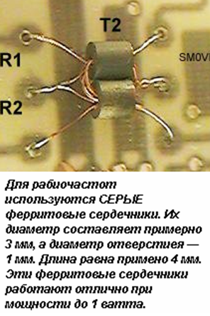

Первое, что напрашивается в данном случае, это на выходе поставить ВЧ трансформатор с соотношением витков 2:1, тогда сопротивление антенны равное 50 Ом пересчитается в первичную обмотку трансформатора, как 200 Ом.
В принципе так и делают например в усилителях, что работают в широкой полосе частот. Ставят на выходе широкополосный трансформатор(ШПТ). ШПТ довольно тонкая вещь и к сожалению мне не удалось это осуществить. Просто у меня не оказалось в наличии нужных сердечников для него, поэтому просто выкладываю то, что есть по данному вопросу в Интернете. Для того, что бы получить высокий КПД ШПТ, его для данных мощностей обычно делают так.
Я попробовал сделать это на кольцах, что попались мне под руку, но к сожалению КПД подобного ШПТ сделанному по такому принципу получился меньше, чем хотелось бы. Тем более основное преимущество данного метода, его широкополосность мне в ланном случае и не нужна.

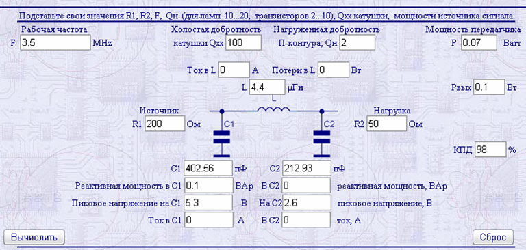

Номиналы П-контура можно подсчитать по формулам, а можно воспользоваться программами расчета.
Я использовал эту программу.
http://dl2kq.de/soft/6-5.htm
Добротность контура выбрал равный двум. От величины добротности зависит подавление высших гармоник и КПД. Чем выше добротность, тем лучше подавление высших гармоник, но ниже КПД.
Теперь считаем.
Емкости взял ближайшие из стандартного ряда. Точнее П-контур подстроил катушкой. Сначала сердечник катушки совсем выкрутил. По мере вкручивания сердечника, напряжение на выходе стало расти, а потом немного падать. Я поставил на максимум. Получилось примерно также, как и при согласовании колебательным контуром, что делали выше, т.е. получил на резисторе 51 Ом напряжение порядка 2,6 вольта и соответственно мощность порядка 70 мвт.

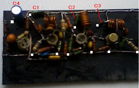

Сделал радиомикрофон.
Делал монтаж на прямоугольном кусочке картона.
Цифровой муз. центр ничего не поймал на частотах от 88 МГц до 108 МГц!
Могу сказать 26 цифр после запятой числа Пи.
Любитель потыкать кнопки на калькуляторе.
Теоретик и практик - коротко ТЕРАКТИК.
Обожаю считать паразитные емкости и LC-контуры.
aen
Сообщения: 11940
Откуда: Россия.
Сообщение aen »
pavel3333 писал(а):Делал монтаж на прямоугольном кусочке картона.
Вот пример простого жука сделанного на "фанерке"
Точнее не куске полистирола размером 25х50 мм
Снизу на этой пластинке сделана "земляная шина" из луженого провода.
Выводы деталей как можно короче. Они нагреваются паяльником и вплавляются в полистирол для жесткости.
Особо обратить внимание на расположение катушки и блокировочного конденсатора С1.
Сделано так, что бы в части схемы ВЧ генератора не было длинных проводников. Этого часто и на печатке трудно добиться, а на "фанерке" это делается легко.
Схема обычная.
Конденсатор С5 лучше поставить электролит на 5 - 10 мкф, но все мои электролиты, что были под рукой, оказались с большой утечкой. Проверить просто.
Выпаиваем R4 и С5 и микрофон. Напряжение на коллекторе VT1 должно стать равное напряжению питания.
Потом припаиваем С5. При этом напряжение на коллекторе не должно уменьшаться. Если уменьшилось, значит электролит с большой утечкой.
Я С5 поставил керамику 0,1 мкф, хотя лучше поставить 0,47 мкф, т.к. при 0,1 мкф сильно возросли высокие звуковые частоты. Пришлось их срезать и добавить конденсатор С6.
Само собой можно поставить и электролит, но проверить его на утечку, как написано выше.
Катушка намотана на диаметре 4 мм. Содержит 6 витков, но по результатам макетирования лучше намотать 7 витков, но мне просто не хотелось перематывать. Провод 0,5 мм.
Частота получилась 105,5 мГц. При этом без антенны частота возрастает где то до 115 мГц.
Т.е. частота этого примитивного жука сильно зависит от антенны.
VT1 любой маломощный НЧ транзистор.
VT2 любой ВЧ транзистор с Fт не менее 500 мГц
Напряжение на коллекторе VT1 лучше увеличить до 2 вольт. Для этого нужно увеличить величину резистора R4, но у меня не оказалось под рукой мегомных резисторов, поэтому оставил как есть.

Я вот сегодня еще такой пробовал. По мотивам этого.
http://radiokot.ru/forum/viewtopic.php? ... 6#p2830926
Я свою схему собрал и на выходе около 0,1-0,25 вольт ВЧ
Я тоже собрал подобную ради эксперимента.
VT1 это просто схема согласования источника звука и передатчика. В принципе на вход можно и микрофон поставить.
Такие навороты со шнурком, это чтобы избавиться от всяческих наводок. Провода представляют из себя просто витую пару.
Уровень сигнала в данном случае регулируется регулятором в компьютере, хотя его можно и прямо в передатчике сделать.
VT2 это задающий генератор. Сделан по схеме индуктивной трехточки. Из данной схемы можно выжать большую мощность.
Подробнее здесь.
http://radiokot.ru/forum/viewtopic.php? ... 7#p2719137
Это ссылка на первый пост данной темы.
Хотя можно задающий сделать и по схеме емкостной трехточки.
Как например здесь по той же ссылке.
Там все написано и про генераторы и про то, как в них получить ЧМ.
VT3 это буфер, а VT4 усилитель мощности, т.е. схема совершенно стандартная.
Я не стал применять П-контура, т.к. при мощностях порядка 100 мВт не вижу в этом смысла, поэтому связи межу каскадами сделаны по упрощенной схеме.
Не нужно удивляться таким количеством блокировочных конденсаторов. По правилам ВЧ монтажа блокировочные конденсаторы должны стоять непосредственно возле каждого каскада.
Паял я на макетке.
Просто оторвал крышку от футляра CD диска и снизу приделал сплошную землю. Вырезал её из банки кофе «Нескафе»
В месте, где нужно припаять к «общему проводу» просто сверлится дырка сверлом 1 мм и припаивается. На картинке это видно.
Сверху монтаж выглядит так.
Белыми квадратиками я пометил точки, где я сверлил дырки и соединял с общим проводом. Вверху «красным» подписал расположение блокировочных конденсаторов. Блокировочный конденсатор стоит непосредственно возле каждой катушки и соединяется с общим проводом без всяких длинных проводников.
Также следует обратить внимание на расположение катушек относительно друг друга.
В общем при изготовлении печатки нужно придерживаться подобной компоновки независимо от того, будет или печатка или какой другой способ монтажа. На "пятачках" по Жутяеву по моему самое удобное.
Про транзисторы.
VT1 – любой маломощный.
VT2 – VT4 любые ВЧ транзисторы с Fт не менее 700 МГц
У меня кстати стоят КТ316Б. Очень дубовые транзисторы, хотя частотка у них вполне нормальная для нас в данном случае.
VT4 лучше что то помощнее или поставить два транзистора в параллель. Возможно это я потом попробую и постараюсь получить мощность порядка 300 мВт.
В данном случае получилось, что при питании 6 вольт получил 60 мВт. При напряжении 8 вольт мощность возрастает до 100 мВт, то оконечный транзистор уже теплый.
В качестве варикапа конечно лучше КВ109 или еще какой с маленькой емкостью, но я вместо него поставил два параллельно соединенных выпрямительных диода КД102. Можно и другие. Иногда я КД104 ставил, а точнее те, что под руку первыми попадутся.
Про катушки.
Катушки намотаны на диаметре 4 мм. Провод 0,4 -0,5 мм
L1 - 7 витков. Отвод где то от 3-го витка.
L2 - 8 витков.
L3 - 8 витков. Отвод от середины.
Теперь настройка.
Сначала паяем VT1 и задающий генератор. R4 подбираем так, что бы ток первого транзистора был порядка 1 ма. Можно измерять постоянное напряжение на его коллекторе. Там должно быть порядка 3 волта, а значит ток
Iк=Uк/R1
Ток VT2 можно подбирать меняя R2 или R9. У меня R9 сначала стоял 180 Ом. Пришлось его уменьшить и сделать ток VT2 90 Ом и ток соответственно порядка 13 ма. Можно измерять напряжение на R9. Для такого тока оно должно быть 1,2 вольта, а значит ток
Iк=1,2 вольт/91 Ом
Дальше к коллектору VT2 припаиваем антенну. Я делал провод где то 10 см. На вход подаем звуковой сигнал и растягтвая-сжимая катушку L1 настраиваемся на частоту в радиовещательном диапазоне УКВ. У меня где то 95 МГц получилось. Ловим это приемником, устанавливаем нужный уровень звукового сигнала. Можно ориентироваться на то, что бы громкость при приеме своего сигнала была такая же, что и при приема радиостанции. Если уровень будет слишком большой, будут искажения. Если маленький, значит не хватает раскачки и нужно в компьютере увеличить громкость.
Теперь можно добавлять по одному каскаду и подключая к нему антенну, проверять.
Нужно смотреть, что бы не возникало самовозбуждения схемы. Можно смотреть на эмиттере VT2(точка "А"). В случае самовозбуждения там вместо постоянного потенциала, в нашем случае порядка 1,2 вольта, получаются импульсы довольно низкой частоты. Удобно контролировать осциллографом, хотя думаю можно и диодным пробником и мультиметром. Мультиметр при отсутствии самовозбуждения не должен ничего показывать ил показывать где то не более 0,1 вольта. Если самовозбуждение есть, то напряжение будет больше 0,5 вольта, хотя сам так не пробовал.
Самовозбуждение может быть из за неправильной настройки контуров и из за сильной связи задающего генератора с транзистором VT3, что было у меня. Я просто уменьшил емкость конденсатора С9. Сначала там стоял 30 пф.
Вообще катушки лучше настраивать при полностью собранной схеме. Там в схеме на выходе уже включен эквивалент антенны, это резистор R13 и собственно сам диодный пробник. Диод можно и кремниевый, например КД522, но при этом показания будут немного занижены, что не важно, т.к. настройка у нас по максимуму напряжения на выходе.
Следует учитывать, что при подключении к задающему генератору буферного каскада VT3, частота генерации немного снизится. У меня была 95 МГц, а потом стала 90 МГц. Частоту меняем сдвигая-растягивая L1.
Дальше удобно настраивать с помощью ферритового сердечника и латунного. Если при введении в катушку напряжение на выходе возрастает, значит катушку нужно сжимать и наоборот. Сначала настраиваем катушку L2, потом L3. При этом следить, что бы не возникало самовозбуждения.
Как уже говорил при питании 6 вольт у меня на выходе получилось ВЧ напряжение 2,5 вольта. При питании 8 вольт подучилось 3,5 вольта.
Дальше отключаем то, что нарисовано красным цветом и подключаем на выход антенну.
Дальше можно попробовать VT4 поставить более мощный или две штуки в параллель и получить мощность еще больше, но это потом.

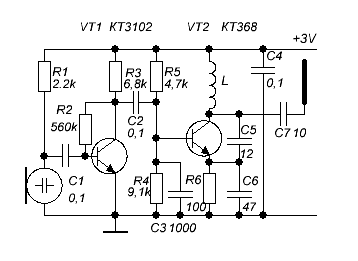

Наконец то добрался до жука. Сделал его по этой схеме
Она почти такая же как здесь из раздела Многокаскадные жуки, за исключением того что микрофон трехвыводной.
Микрофон Сосна (чувствительность очень порадовала - слышал тикание часов из другой комнаты, хотя самому его не слышно). Подстроечный конденсатор на 30 пФ. Поймал его на частоте 91.0 МГц приемником в мобильном телефоне. Но ловил сигнал он на расстоянии не больше 5 метров (согласования с антенной не делал). Антенна просто провод длиной 20 см. По скольку были проблемы с подстроечным кондером, то решил поставить другой, но 2-10 пФ и увеличил число витков катушки в третьем каскаде с 7 до 9 (чтобы не сильно повлиять на частоту решил увеличить индуктивность в противовес тому, что уменьшил емкость). На вч пробнике кстати до этого было 1.6 вольт.
Во всех случаях максимум напряжения на вч пробнике (R8=200 Ом) было при минимальной емкости кондера.
1) 9 витков, напряжение 1.8-1.9 В. Решил еще увеличить индуктивность раз максимум напряжения при минимальной емкости. Хотел максимум поймать при какой-нибудь средней емкости подстроечного конденсатора.
2) 11 виктов, напряжение 2.1 вольта. Причем во втором каскаде в катушке 8 витков все время.
Выглядит вот так
Поймать сигнал не удается от 87 до 108 МГц, но если выставить минимальную ёмкость потребляемый ток становится 180 мА (при других емкостях индикатор с разрешением в 10 мА показывает 0) и на 88.6 МГц появляется странный звук типа как писк только низкочастотый, на расстоянии 3-4 метров от антенны. И на 107.7 МГц такой же звук причем в пределах квартиры не смог найти место где бы он пропал (если отключить жука этого звука нет). Но ни каких реальных звуков не передается, хотя раньше работало пусть и на 5 метрах
Излучение есть т.к. у самодельного стрелочного индикатора поля рядом с антенной отклоняется стрелка причем прилично.
Вот думаю, допустил ли я ошибки в своей логике увеличить катушку в 3-м каскаде при замене кондера на более мелкий и почему писк на таких частотах (ведь они не кратные)? Да и вообще что могло случится?
К сожалению частотомером не располагаю пока что. Да, и пока я сидел с мобильником и искал частоту, то переодически касался антенны, чтобы услышать в такт какие-либо звуки. И я слышал легкие щелчки на многих частотах в пределах 87 - 108, а на 88.6 и 107.7 прям очень отчетливые.

ДмитрийМ писал(а):Решил еще увеличить индуктивность раз максимум напряжения при минимальной емкости.
Если максимум мощности при минимальной емкости, значит витки катушки нужно уменьшать, а не увеличивать.
Также монтаж самого жука не совсем удачный. Все таки на данных частотах делается немного не так.
Все таки ваша монтажная плата не предназначена для макетирования ВЧ устройств. Она в основном предназначена для макетирования мигалок.

Как же я банально напутал, признаю.
Но вот мне непонятно почему растет напряжение на C11 при увеличении индуктивности L2?
aen
Сообщения: 11940
Откуда: Россия.
Сообщение aen »
ДмитрийМ писал(а):почему растет напряжение на C11 при увеличении индуктивности L2?
Вполне возможно у вас там паразитное самовозбуждение на частоте далеко отстоящей от нужной вам, поэтому диодный пробник показывает большое напряжение, но пробнику все равно, что измерять, нужное вам напряжение ВЧ или паразитное самовозбуждение.

Плата получилась такая.
Белыми квадратиками показаны точки соединения с землей. Видно, что непосредственно к каждом каскаде стоит блокировочный конденсатор и он без всяких длинных проводов припаян к общему проводу.
На схеме тоже видим эти конденсаторы.
Катушки намотаны на оправке диаметром 4 мм проводом 0,5 мм. Содержат по 7 витков. Частота получилась порядка 95 МГц.
Катушки расположены под углом 90 градусов относительно друг друга.

ДмитрийМ писал(а):согласования с антенной не делал
В данном жуке это мало имеет смысла, т.к. второй каскад здесь в основном служит для уменьшения влияния антенны на частоту жука.
Если уж делать согласования, то имеет смысл схему немного усложнить.
Отвод у L2 примерно от середины.
Если антенна будет меньше четверти длины, то будет лучше, если её «электрически» удлинить с помощью удлиняющей катушки. На схеме она «L3»
Индуктивность катушки можно рассчитать по этой программе.
http://vrtp.ru/screenshots/3253_udlkat2.zip
Количество витков рассчитать здесь.

А если второй каскад отсоединить, а антенну подключить прямо к генератору как здесь, то что?
Сообщения: 246
Зарегистрирован: Вс май 08, 2016 12:56:15
Сообщение ДмитрийМ »
Да через наушинки.
У меня некоторые элементы слегка отличаются от тех что в схеме: R2 не 560кОм, а 610кО, C8 не 47пФ, а 100/2=50пФ и C10 тоже не 47, а 22+22=44пФ. Ну и транзистор VT3 2cs9018 - он вроде почти аналогичен. Не думаю, что это существенные отличия, но все же, решил померить как и автор
Денис писал(а): Изображение
И если у автора А = 2, Б = 0.6, то у меня А = 1.2, Б = 2.14.
Отсоединил последний каскад и было так
стало так
Если вместо антенны поставить такой же вч пробник, как и красным цветом здесь, то показывает ноль. Но излучение есть, причем сильнее, чем было. Стрелка на индикаторе поля отклоняется на расстоянии 5-10 см от антенны, а не 1 см.
Обратно поймал писк, но уже в районе 99 МГц. Радиоприемник на телефоне переключается через 100кГц, а этот писк занимал 300кГц. Антенна стала гораздо сильнее реагировать, если к ней приближать руку, но это вроде и неудивительно. Кстати, просимулировал данный генератор в LTSpice и он выдал частоту 100 МГц - порадовало совпадение теории и практики)
Хотел бы поинтересоваться:
1) В схеме три транзистора и я думал что в данном случае каскадом называется часть схемы с транзистором и мне казалось что их три, а все называют последний каскад вторым, почему?
2) Такое сильное отличие напряжения в точке Б свидетельствует о неисправности транзистора?
3) Возможно если я слышу писк, то это просто синусоида без модуляции, тогда наверное не работает микрофон, как можно это проверить?
4) Завтра будет возможность воспользоваться осциллографом с полосой 200МГц, подскажите в каких точках смотреть сигнал, что искать и на что обращать внимание?
5) Попробую снять сигнал сразу с выхода микрофона, какой амплитуды он должен быть, если я буду просто говорить рядом с микрофоном?
aen
Сообщения: 11940
Откуда: Россия.
Сообщение aen »
ДмитрийМ писал(а):Такое сильное отличие напряжения в точке Б свидетельствует о неисправности транзистора?
Что за "А" и "Б" ?
Если говорите про них, то рисуйте их на своей схеме.
Если "Б" это как я нарисовал, то еужно увеличить резистор R4 и добиться тока порядка 1 вольта. Это значит ток через транзистор будет порядка 5 ма.
ДмитрийМ писал(а):Обратно поймал писк, но уже в районе 99 МГ
Так оторвите микрофон и в этом случае при настройкн должны получить тишину в приемнике.
Если опять будет свист, значит дело в генераторе.
Если получите тишину, значит будете разбираться с микрофоном и модулятором.
Сейчас Вы просто гадаете и нас гадать заставляете.
Осциллографом можно посмотреть в точке "А" когда не говорите, то там не должно быть никакого сигнала. Когда говорите в микрофон, то должен появляться амплитудой в десятые доли вольта и не больше.

Проблема обнаружилась при осмотре всех контактов под лупой. Небольшая трещина в питании микрофона и получается он как раз и был оторван. Припаял, передатчик работает в прямой видимости не считая собственного тела до 70 метров, где-то до 100-120 если не загораживать провод наушников вообще ни чем, даже собой. Передает на 98.1-98.3МГц. Микрофон "сосна", чувствительность хорошая (шепотом из другой комнаты прекрасно слышно), но если говорить, так сказать, с обычной громкостью на расстоянии ближе трех метров, то появляется шум, шипение и т.д.
Схема та же самая, но без последнего каскада с резонансным усилителем
R1 увеличил до 10 кОм, думал поможет снизить чувствительность, но ни чего не изменилось.
Ниже привожу осциллограммы в точках 1,2,3 и 4
Сигнал обрезается снизу, как я понимаю это из-за низкого напряжения на коллекторе? Если так то что делать, увеличивать R2, уменьшать R3 или соединить базу с землей через еще один резистор?
Питал от разных блоков питания результат не изменился. Там постоянная составляющая, которая как и должно быть равняется напряжению источника и плюс осцилляции 50 МГц.
А дальше осциллограмма с коллектора VT2. По моему там должны быть почти гармонические колебания или я ошибаюсь?
И эмиттер
По скольку частота 50 МГц, то как я понимаю это первая гармоника, а то что я ловлю на 98 МГц это вторая. Нужно ли менять катушку и кондеры в генераторе, чтобы первая гармоника была на 100 МГц примерно?
А еще есть мысль поставить резистор сразу после C1 последовательно с базой, чтобы снизить чувствительность.
Надеюсь с вашими "выжму" из этого радиопередатчика по максимуму :)
aen
Сообщения: 11940
Откуда: Россия.
Сообщение aen »
ДмитрийМ писал(а):чтобы снизить чувствительность
ДмитрийМ писал(а):частота 50 МГц
Не нужно лезть осциллографом напрямую в генератор, да еще без внешнего делителя.
Так Вы вносите в контур входную емкость осциллографа и снижаете его частоту.
Так можно вообще нарушить работу генератора.
