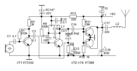

В качестве варикапа здесь стоит обычный диод КД102. Можно конечно поставить варикап с маленькой емкостью при напряжении на нем порядка 1 – 2 вольта. Принцип понятен из схемы. В исходном состоянии на коллекторе транзистора VТ1 с помощью резистора R3 установлено напряжение 1 – 1,2 вольта. Если будем говорить в микрофон, то напряжение на коллекторе VТ1 будет меняться в такт звука, а значит будет меняться запирающее напряжение на варикапе. При этом будет меняться его емкость, а значит будет осуществляться ЧМ модуляция в генераторе. Анод диода для ВЧ соединяется с общим проводом через внутренние емкости транзистора VТ1, хотя можно у него между коллектором и эмиттером поставить дополнительную емкость в десятки пикофарад. Варикап можно включить и по другому, как например сделано в этой статье.
http://radiokot.ru/circuit/analog/receiv_transmit/18/
Или так.
Здесь я нарисовал схему довольно мощного жука. В усилителе мощности стоят два транзистора КТ368 в параллель, хотя лучше поставить один с рассеиваемой мощностью коллектором порядка 300 – 500 мвт с Fт не менее 800 МГц. L2, это удлиняющая катушка. Её индуктивность зависит от длины антенны. В принципе её можно не ставить, но дальность при этом снизится. Вместо микрофона само собой можно подать сигнал с линейного выхода например компьютера. Если сделать еще и хорошую антенну, то можно достичь дальности в сотни метров.
В общем для получения ЧМ, варикап можно поставить в любую схему генератора.

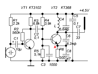

Получаем хорошо известную схему жука на основе генератора Колпитца.
Недостаток этой схемы в том, что кроме ЧМ модуляции в данной схеме присутствует еще и паразитная АМ модуляция, но это не так и критично, т.к. в тракте приемника ЧМ обычно присутствует ограничитель сигнала, а значит он не воспринимает эту паразитную АМ.
Еще одна схема получения ЧМ модуляции в схеме генератора Колпитца.
Конденсатор, что шунтирует резистор стоящий в эмиттере тоже входит в состав колебательного контура, а значит влияет на частоту. Когда говорим в микрофон, то у нас меняется напряжение на транзисторе модулятора, а значит меняется его выходная емкость. Можно эту емкость транзистора подключить вместо конденсатора, что шунтирует резистор в эмиттере. При этом конденсатор С2 можно поставить величиной в сотни пикофарад, а напряжение на коллекторе VT1 уменьшить, т.к. изменение емкостей pn переходов увеличивается при снижении напряжения на них. В этих целях резистор R2 уменьшим до 100 кОм. При этом напряжение на коллекторе VT1 стало порядка 1,5 вольта.
Теперь понятно почему к примеру в схеме индуктивной трехточки повышенной мощности, что рассматривали выше, для получения ЧМ необходим именно варикап. В ней вообще нет резистора в эмиттере.
Как видим в данной схеме, если менять режим транзистора в схеме задающего генератора, то будет меняться только ток через транзистор, а напряжения на pn переходах в данной схеме генератора не меняется, поэтому получать ЧМ в подобной схеме приходиться с помощью варикапа. Хотя данная схема и имеет преимущество в том, что при одном и том же напряжении питания от неё можно получить большую мощность. Мощность же зависит от тока через транзистор и его ток. Если в генераторе Колпитца увеличивать ток через транзистор, то возрастает падение на резисторе, что стоит в эмиттере, а на транзисторе соответственно напряжение падает. Поэтому в генераторе Колпитца мы не можем сильно увеличивать ток, т.к. это может привести к обратному эффекту, а именно уменьшению мощности, а то и к срыву генерации.

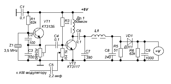

На первый взгляд все просто нужно менять режим транзистора или его напряжение питания и получим АМ. Но все не так просто. Приемника АМ имеют полосу пропускания единицы килогерц, а паразитная частотная модуляция при этом может достигать десятков килогерц. В результате этого ничего путного мы принять не сможем. В принципе можно получить АМ модуляцию с небольшой глубиной модуляции в схеме индуктивной трехточки в которой отсутствует резистор в эмиттере или в схеме генератора Клаппа, т.к. в схеме генератора Клаппа внутренние емкости слабо влияют на частоту в виду того, что они зашунтированы большими внешними емкостями.
В схеме генератора Клаппа при сравнительно низких частотах в единицы мегагерц конденсаторы С; и С5 имеют емкость в сотни пикофарад, а т.к. данные конденсаторы стоят параллельно внутренним емкостям транзистора, то их изменение при изменении режима транзистора дают очень маленькую паразитную ЧМ.
К сожалению и в этом случае индекс модуляции возможно получить небольшой, т.к. зависимость амплитуды от режима транзистора довольно нелинейная и при большой глубине модуляции будут возникать сильные искажения, а то и срыв колебаний.
Здесь говорим только про LС генераторы, т.к. в случае генераторов на кварце ситуация будет другая, т.к. паразитная АМ в них будет очень маленькая, но про это потом.
Поэтому приходим к выводу, что для получения АМ в передатчике, лучше не трогать задающий генератор, а АМ делать в последующих каскадах, например в усилителе мощности или методом изменения связи с антенной.

Понятно, что прежде, чем настраивать жука, его нужно спаять. Я спаял для пробы такой. В качестве антенны пока припаял жесткий провод длиной 10 см.
Жук простой до примитивности, но настройка любого жука практически одинаковая и если настроим этот, то понятно будет, как настроить и более сложный. Красным обозначил точки на схеме, что меня будут интересовать.
Сначала модулятор. Резистором R2 установил на коллекторе VT1, т.е. в точке «А» напряжение прядка 2 вольта. Потом посмотрел напряжение в точке «Б». Мультиметр подключал через резистор 5,1 кОм, что бы не вносить реактивности в схему ВЧ генератора. У меня получилось 0,6 вольта. Это значит ток через транзистор VT2 равен этому напряжению делить на величину резистора R6
0,6V/200 Ом=3 ма
Оставил пока так. Подбирается изменением резистора R4. Если его увеличивать, то ток уменьшается и наоборот.
Кстати можно проверить правильно ли запаяли транзистора. Для этого нужно базу VT1 соединить с общим проводом. Напряжение при этом в точке «А» будет равно напряжению питания. Если замкнуть базу VT2, то напряжение в точке «Б» должно упасть до нуля.

Первое, что напрашивается, это поставить еще один каскад, а уж к нему подключить антенну. Понятно, что многим не хочется делать еще одну катушку, поэтому попробуем сделать просто резистивный каскад и посмотрим, что получится.
Резистором R7 установил ток через VT3 где то 6 ма. К конденсатору С10 подключил антенну и стал касаться её рукой. Частота ушла менее, чем на 100 кГц, что намного лучше, чем было раньше. Подключил на выход диодный пробник и оказалось, что ВЧ напряжение на выходе стало меньше, а именно 0,75 вольта. В принципе это было ожидаемо, т.к. резистивный усилитель мало пригоден для усиления на частотах 100 МГц. Вероятно положение можно было бы исправить, если в качестве VT3 применить транзистор с более высокой граничной частотой, но у меня такого нет, поэтому проверить не мог. Т.о. улучшить стабильность нам удалось, а вот мощность мы при этом потеряли.
Пробуем в коллектор VT3 поставить колебательный контур. На плате катушки L1 и L2 должны располагаться род углом 90 градусов по отношению друг к другу. Катушка L2 содержит 5 витков на диаметре 4 мм. Провод 0,5 мм.
Подключил антенну и коснулся её. Частота как и в предыдущем случае ушла менее, чем на 100 кГц. Измерил напряжение на выходе. Понятно, что предварительно подстроечным конденсатором С9 выставил максимум этого напряжения. Вместо подстроечного конденсатора можно поставить просто емкость 10 пф, а настраивать сдвигая и раздвигая витки катушки L2 Оно оказалось 1,6 вольта. Т.о. в данном случае мы получили и увеличение стабильности и прирост мощности. Ток через транзистор VT3 получился 8 ма. Его можно изменять резистором R7. Большое значение здесь имеет выбор конденсатора С7. Чем он меньше, тем выше стабильность, но при этом снижается выходная мощность. Если его увеличивать, то мощность возрастает, но при чрезмерном увеличении начинает сказываться шунтирование колебательного контура задающего генератора. Напряжение с задающего генератора при этом сильно уменьшается и вместо прироста мощности на выходе, получаем наоборот спад. Получается, что есть какая то оптимальная емкость этого конденсатора связи задающего генератора с транзистором VT3. Особо точно подбирать не стоит. К меня получился 15 пф.
Подобный каскад можно подключить к любому жуку. Попробуем подключить его к жуку по схеме индуктивной трехточки.
Напряжение ВЧ на резисторе 100 Ом в данном случае получилось 2 вольта.

Схема подобного усилителя очень простая.
Вот я беру статью с нашего сайта, в которой устройство работает на частоте 400 МГц
http://radiokot.ru/circuit/analog/receiv_transmit/16/
И вижу там такой усилитель мощности.
Усилитель мощности класса «С» работает без начального смещения и пока на его вход ничего не подать, он вообще не потребляет тока, т.к. транзистор просто закрыт. Сделаем генератор и подадим на его вход напряжение ВЧ. В качестве нагрузки УМ пока поставим просто переменный резистор.
Т.к. частоту для экспериментов взял довольно низкую, то и транзисторы взял первые попавшиеся способные работать на данных частотах. В принципе VT1 можно КТ315 или КТ3102 и даже VT2 такой же.
Теперь начали эксперименты.
R4 устанавливаем на максимум, т.е. 1 кОм
Крутим R2, увеличивая ВЧ напряжение на входе. Показания вольтметра увеличиваются и при каком то положении R2 практически перестали расти и стали постоянные величиной в данном случае где то 5,5 вольт, т.е. практически достигли напряжение питания. Если напряжение возбуждения увеличивать еще, то напряжение ВЧ на выходе уже практически не увеличивается, а вот ток через VT2 растет.
Теперь можно подсчитать, какую мощность получили при нашей нагрузке величиной 1 кОм.
На нагрузке 1 кОм она получилась порядка 15 мвт.
Смотрим на формулу и видим, что для получения большей мощности нам нужно или увеличивать напряжение питания или уменьшать сопротивление нагрузки. Напряжение питание у нас задано, значит можем только уменьшать сопротивление нагрузки. Т.е. получается, что если хотим от данной схемы получить определенную мощность, УМ должен быть нагружен на определенное сопротивление. В «умных книжках» все это подробно написано примерно всего то на пятидесяти страницах, но для понятия это слишком тяжело, поэтому «вытащил» оттуда только самые основы.
Вот там есть хорошая формула по которой рассчитывается сопротивление УМ для заданной мощности.
Где
Еп - напряжение питания
Uнас - напряжение насыщения транзистора. Я принял его 0,5 вольт.
Рвых - нужная выходная мощность УМ. Она конечно не должна превышать допустимую для примененного транзистора.
Дальше лучше на примере. Предположим, что нам нужно получить на выходе 75 мвт. Считаем на какое сопротивление должен быть нагружен на УМ в этом случае.
Rн получается 200 Ом. Устанавливаем R4 равное 200 Ом. Напряжение на выходе уменьшилось. Увеличим с помощью R2 напряжение возбуждения и добьемся на выходе опять 5,5 вольт.
Можно проверить теперь, какую мощность теперь выдает теперь УМ. Формулу писали выше.
Получается, что все как задумано, а именно 75 мвт.

Второй способ, сделать это с помощью колебательного контура с отводами. При этом УМ будет работать только на одной частоте, но зато будет происходить подавление гармоник излучаемых передатчиком. Контур в цепь коллектора лучше включить не полностью, что бы не сильно снижать его добротность из за его шунтирования выходным сопротивлением транзистора и сопротивлением нагрузки. Чем меньше будет коэффициент включения контура, тем выше будет его нагруженная добротность, а значит лучше фильтрация гармоник. Для эксперимента я взял контур с отводом от середины и коэффициентом трансформации само собой 2:1
L1 у меня намотана на каркасе диаметром 6 мм, с сердечником из карбонильного железа. Количество витков 40 с отводом от 10 и 20 витка считая снизу.
Напряжение на резисторе R4 величиной 51 Ом получилось порядка 2,6 вольта, а значит мощность выделяемая на нем порядка 70 мвт. Т.о. мы получили заданную мощность, но теперь у нас сопротивление нагрузки уже 51 Ом. В случае без согласования у нас мощность получалась всего лишь 22 мвт. Про это выше писал.

Выше рассматривали усилитель в классе «С», т.е. без начального смещения. Дальше посмотрим, что изменится, если на транзистор подадим какое либо начальное смещение. Этот режим транзистора называется классом «В», если при подаче смещения у нас транзистор находится на пороге открытия или класс «АВ», если через транзистор протекает ток, даже без наличия напряжения возбуждения с задающего генератора.
Во первых, что бы через транзистор VT2 протекал ток, нужно, что бы появился ток базы этого, а т.к. это p-n переход, то ток базы появится только если напряжение на базе превысит где то 0,7 вольта.
Во вторых, что бы получить на коллекторе импульсы нужной нам амплитуды, на вход нужно подать соответствующее напряжение раскачки. В случае усилителя в классе «С» у меня получилось, что на его вход нужно подать напряжение ВЧ с задающего генератора где то порядка 1,5 вольта.
Теперь эксперимент. R3 ставим на максимум. С помощью R2 уменьшаем напряжение возбуждения дл одного вольта. Напряжение на нагрузке у нас при этом тоже уменьшается и становиться где то 1,5 вольта. Теперь крутим R3 и добиваемся, что бы напряжение на выходе стало опять 2,6 вольта. Т.е. за счет начального смещения мы получили ту же мощность при недостаточном напряжении возбуждения.
Это можно применить для амплитудной модуляции(АМ) передатчика.
С помощью R3 устанавливаем на выходе передатчика например 2 вольта. С модулятора подаем напряжение звуковой частоты и подстраивая R4 добиваемся, что бы напряжение на выходе передатчика менялось в пределах 1,5 – 2,5 вольта, т.е. в такт со звуковой частотой с модулятора. Недостаток такого способа получения АМ в том, что нельзя получить глубокую модуляцию, т.к. при её увеличении возникают искажения, но в простых передатчиках такой способ иногда применяют.
В схеме со смещением на выходе можно получить какую то мощность если напряжение возбуждения с задающего генератора даже меньше 0,7 вольта. Правда при этом иногда не удается получить нужную мощность.

Вот пример простого жука сделанного на "фанерке"
Точнее не куске полистирола размером 25х50 мм
Снизу на этой пластинке сделана "земляная шина" из луженого провода.
Выводы деталей как можно короче. Они нагреваются паяльником и вплавляются в полистирол для жесткости.
Особо обратить внимание на расположение катушки и блокировочного конденсатора С1.
Сделано так, что бы в части схемы ВЧ генератора не было длинных проводников. Этого часто и на печатке трудно добиться, а на "фанерке" это делается легко.
Схема обычная.
Конденсатор С5 лучше поставить электролит на 5 - 10 мкф, но все мои электролиты, что были под рукой, оказались с большой утечкой. Проверить просто.
Выпаиваем R4 и С5 и микрофон. Напряжение на коллекторе VT1 должно стать равное напряжению питания.

Я вот сегодня еще такой пробовал. По мотивам этого.
viewtopic.php?p=2830926#p2830926
Я свою схему собрал и на выходе около 0,1-0,25 вольт ВЧ
Я тоже собрал подобную ради эксперимента.
VT1 это просто схема согласования источника звука и передатчика. В принципе на вход можно и микрофон поставить.
Такие навороты со шнурком, это чтобы избавиться от всяческих наводок. Провода представляют из себя просто витую пару.
Уровень сигнала в данном случае регулируется регулятором в компьютере, хотя его можно и прямо в передатчике сделать.
VT2 это задающий генератор. Сделан по схеме индуктивной трехточки. Из данной схемы можно выжать большую мощность.
Подробнее здесь.
viewtopic.php?p=2719137#p2719137
Это ссылка на первый пост данной темы.
Хотя можно задающий сделать и по схеме емкостной трехточки.
Как например здесь по той же ссылке.
Там все написано и про генераторы и про то, как в них получить ЧМ.
VT3 это буфер, а VT4 усилитель мощности, т.е. схема совершенно стандартная.
Я не стал применять П-контура, т.к. при мощностях порядка 100 мВт не вижу в этом смысла, поэтому связи межу каскадами сделаны по упрощенной схеме.
Не нужно удивляться таким количеством блокировочных конденсаторов. По правилам ВЧ монтажа блокировочные конденсаторы должны стоять непосредственно возле каждого каскада.
Паял я на макетке.
Просто оторвал крышку от футляра CD диска и снизу приделал сплошную землю. Вырезал её из банки кофе «Нескафе»
В месте, где нужно припаять к «общему проводу» просто сверлится дырка сверлом 1 мм и припаивается. На картинке это видно.
Сверху монтаж выглядит так.
Белыми квадратиками я пометил точки, где я сверлил дырки и соединял с общим проводом. Вверху «красным» подписал расположение блокировочных конденсаторов. Блокировочный конденсатор стоит непосредственно возле каждой катушки и соединяется с общим проводом без всяких длинных проводников.
Также следует обратить внимание на расположение катушек относительно друг друга.
В общем при изготовлении печатки нужно придерживаться подобной компоновки независимо от того, будет или печатка или какой другой способ монтажа. На "пятачках" по Жутяеву по моему самое удобное.
Про транзисторы.
VT1 – любой маломощный.
VT2 – VT4 любые ВЧ транзисторы с Fт не менее 700 МГц
У меня кстати стоят КТ316Б. Очень дубовые транзисторы, хотя частотка у них вполне нормальная для нас в данном случае.
VT4 лучше что то помощнее или поставить два транзистора в параллель. Возможно это я потом попробую и постараюсь получить мощность порядка 300 мВт.
В данном случае получилось, что при питании 6 вольт получил 60 мВт. При напряжении 8 вольт мощность возрастает до 100 мВт, то оконечный транзистор уже теплый.
В качестве варикапа конечно лучше КВ109 или еще какой с маленькой емкостью, но я вместо него поставил два параллельно соединенных выпрямительных диода КД102. Можно и другие. Иногда я КД104 ставил, а точнее те, что под руку первыми попадутся.
Про катушки.
Катушки намотаны на диаметре 4 мм. Провод 0,4 -0,5 мм
L1 - 7 витков. Отвод где то от 3-го витка.
L2 - 8 витков.
L3 - 8 витков. Отвод от середины.
Теперь настройка.
Сначала паяем VT1 и задающий генератор. R4 подбираем так, что бы ток первого транзистора был порядка 1 ма. Можно измерять постоянное напряжение на его коллекторе. Там должно быть порядка 3 волта, а значит ток
Iк=Uк/R1
Ток VT2 можно подбирать меняя R2 или R9. У меня R9 сначала стоял 180 Ом. Пришлось его уменьшить и сделать ток VT2 90 Ом и ток соответственно порядка 13 ма. Можно измерять напряжение на R9. Для такого тока оно должно быть 1,2 вольта, а значит ток
Iк=1,2 вольт/91 Ом
Дальше к коллектору VT2 припаиваем антенну. Я делал провод где то 10 см. На вход подаем звуковой сигнал и растягтвая-сжимая катушку L1 настраиваемся на частоту в радиовещательном диапазоне УКВ. У меня где то 95 МГц получилось. Ловим это приемником, устанавливаем нужный уровень звукового сигнала. Можно ориентироваться на то, что бы громкость при приеме своего сигнала была такая же, что и при приема радиостанции. Если уровень будет слишком большой, будут искажения. Если маленький, значит не хватает раскачки и нужно в компьютере увеличить громкость.
Теперь можно добавлять по одному каскаду и подключая к нему антенну, проверять.
Нужно смотреть, что бы не возникало самовозбуждения схемы. Можно смотреть на эмиттере VT2(точка "А"). В случае самовозбуждения там вместо постоянного потенциала, в нашем случае порядка 1,2 вольта, получаются импульсы довольно низкой частоты. Удобно контролировать осциллографом, хотя думаю можно и диодным пробником и мультиметром. Мультиметр при отсутствии самовозбуждения не должен ничего показывать ил показывать где то не более 0,1 вольта. Если самовозбуждение есть, то напряжение будет больше 0,5 вольта, хотя сам так не пробовал.
Самовозбуждение может быть из за неправильной настройки контуров и из за сильной связи задающего генератора с транзистором VT3, что было у меня. Я просто уменьшил емкость конденсатора С9. Сначала там стоял 30 пф.
Вообще катушки лучше настраивать при полностью собранной схеме. Там в схеме на выходе уже включен эквивалент антенны, это резистор R13 и собственно сам диодный пробник. Диод можно и кремниевый, например КД522, но при этом показания будут немного занижены, что не важно, т.к. настройка у нас по максимуму напряжения на выходе.
Следует учитывать, что при подключении к задающему генератору буферного каскада VT3, частота генерации немного снизится. У меня была 95 МГц, а потом стала 90 МГц. Частоту меняем сдвигая-растягивая L1.
Дальше удобно настраивать с помощью ферритового сердечника и латунного. Если при введении в катушку напряжение на выходе возрастает, значит катушку нужно сжимать и наоборот. Сначала настраиваем катушку L2, потом L3. При этом следить, что бы не возникало самовозбуждения.
Как уже говорил при питании 6 вольт у меня на выходе получилось ВЧ напряжение 2,5 вольта. При питании 8 вольт подучилось 3,5 вольта.
Дальше отключаем то, что нарисовано красным цветом и подключаем на выход антенну.
Дальше можно попробовать VT4 поставить более мощный или две штуки в параллель и получить мощность еще больше, но это потом.

Наконец то добрался до жука. Сделал его по этой схеме
Она почти такая же как здесь из раздела Многокаскадные жуки, за исключением того что микрофон трехвыводной.
Микрофон Сосна (чувствительность очень порадовала - слышал тикание часов из другой комнаты, хотя самому его не слышно). Подстроечный конденсатор на 30 пФ. Поймал его на частоте 91.0 МГц приемником в мобильном телефоне. Но ловил сигнал он на расстоянии не больше 5 метров (согласования с антенной не делал). Антенна просто провод длиной 20 см. По скольку были проблемы с подстроечным кондером, то решил поставить другой, но 2-10 пФ и увеличил число витков катушки в третьем каскаде с 7 до 9 (чтобы не сильно повлиять на частоту решил увеличить индуктивность в противовес тому, что уменьшил емкость). На вч пробнике кстати до этого было 1.6 вольт.
Во всех случаях максимум напряжения на вч пробнике (R8=200 Ом) было при минимальной емкости кондера.
1) 9 витков, напряжение 1.8-1.9 В. Решил еще увеличить индуктивность раз максимум напряжения при минимальной емкости. Хотел максимум поймать при какой-нибудь средней емкости подстроечного конденсатора.
2) 11 виктов, напряжение 2.1 вольта. Причем во втором каскаде в катушке 8 витков все время.
Выглядит вот так
Поймать сигнал не удается от 87 до 108 МГц, но если выставить минимальную ёмкость потребляемый ток становится 180 мА (при других емкостях индикатор с разрешением в 10 мА показывает 0) и на 88.6 МГц появляется странный звук типа как писк только низкочастотый, на расстоянии 3-4 метров от антенны. И на 107.7 МГц такой же звук причем в пределах квартиры не смог найти место где бы он пропал (если отключить жука этого звука нет). Но ни каких реальных звуков не передается, хотя раньше работало пусть и на 5 метрах
Излучение есть т.к. у самодельного стрелочного индикатора поля рядом с антенной отклоняется стрелка причем прилично.
Вот думаю, допустил ли я ошибки в своей логике увеличить катушку в 3-м каскаде при замене кондера на более мелкий и почему писк на таких частотах (ведь они не кратные)? Да и вообще что могло случится?
К сожалению частотомером не располагаю пока что. Да, и пока я сидел с мобильником и искал частоту, то переодически касался антенны, чтобы услышать в такт какие-либо звуки. И я слышал легкие щелчки на многих частотах в пределах 87 - 108, а на 88.6 и 107.7 прям очень отчетливые.
Если максимум мощности при минимальной емкости, значит витки катушки нужно уменьшать, а не увеличивать.
Также монтаж самого жука не совсем удачный. Все таки на данных частотах делается немного не так.
Все таки ваша монтажная плата не предназначена для макетирования ВЧ устройств. Она в основном предназначена для макетирования мигалок.

Как же я банально напутал, признаю.
Но вот мне непонятно почему растет напряжение на C11 при увеличении индуктивности L2?
 Заголовок сообщения: Re: Передатчики малой мощности(жуки).
Вполне возможно у вас там паразитное самовозбуждение на частоте далеко отстоящей от нужной вам, поэтому диодный пробник показывает большое напряжение, но пробнику все равно, что измерять, нужное вам напряжение ВЧ или паразитное самовозбуждение.

Да через наушинки.
У меня некоторые элементы слегка отличаются от тех что в схеме: R2 не 560кОм, а 610кО, C8 не 47пФ, а 100/2=50пФ и C10 тоже не 47, а 22+22=44пФ. Ну и транзистор VT3 2cs9018 - он вроде почти аналогичен. Не думаю, что это существенные отличия, но все же, решил померить как и автор
Денис писал(а):
И если у автора А = 2, Б = 0.6, то у меня А = 1.2, Б = 2.14.
Отсоединил последний каскад и было так
стало так
Если вместо антенны поставить такой же вч пробник, как и красным цветом здесь, то показывает ноль. Но излучение есть, причем сильнее, чем было. Стрелка на индикаторе поля отклоняется на расстоянии 5-10 см от антенны, а не 1 см.
Обратно поймал писк, но уже в районе 99 МГц. Радиоприемник на телефоне переключается через 100кГц, а этот писк занимал 300кГц. Антенна стала гораздо сильнее реагировать, если к ней приближать руку, но это вроде и неудивительно. Кстати, просимулировал данный генератор в LTSpice и он выдал частоту 100 МГц - порадовало совпадение теории и практики)
Хотел бы поинтересоваться:
1) В схеме три транзистора и я думал что в данном случае каскадом называется часть схемы с транзистором и мне казалось что их три, а все называют последний каскад вторым, почему?
2) Такое сильное отличие напряжения в точке Б свидетельствует о неисправности транзистора?
3) Возможно если я слышу писк, то это просто синусоида без модуляции, тогда наверное не работает микрофон, как можно это проверить?
4) Завтра будет возможность воспользоваться осциллографом с полосой 200МГц, подскажите в каких точках смотреть сигнал, что искать и на что обращать внимание?
5) Попробую снять сигнал сразу с выхода микрофона, какой амплитуды он должен быть, если я буду просто говорить рядом с микрофоном?
Что за "А" и "Б" ?
Если говорите про них, то рисуйте их на своей схеме.
Если "Б" это как я нарисовал, то еужно увеличить резистор R4 и добиться тока порядка 1 вольта. Это значит ток через транзистор будет порядка 5 ма.
Так оторвите микрофон и в этом случае при настройкн должны получить тишину в приемнике.
Если опять будет свист, значит дело в генераторе.
Если получите тишину, значит будете разбираться с микрофоном и модулятором.
Сейчас Вы просто гадаете и нас гадать заставляете.
Осциллографом можно посмотреть в точке "А" когда не говорите, то там не должно быть никакого сигнала. Когда говорите в микрофон, то должен появляться амплитудой в десятые доли вольта и не больше.

Проблема обнаружилась при осмотре всех контактов под лупой. Небольшая трещина в питании микрофона и получается он как раз и был оторван. Припаял, передатчик работает в прямой видимости не считая собственного тела до 70 метров, где-то до 100-120 если не загораживать провод наушников вообще ни чем, даже собой. Передает на 98.1-98.3МГц. Микрофон "сосна", чувствительность хорошая (шепотом из другой комнаты прекрасно слышно), но если говорить, так сказать, с обычной громкостью на расстоянии ближе трех метров, то появляется шум, шипение и т.д.
Схема та же самая, но без последнего каскада с резонансным усилителем
R1 увеличил до 10 кОм, думал поможет снизить чувствительность, но ни чего не изменилось.
Ниже привожу осциллограммы в точках 1,2,3 и 4
Сигнал обрезается снизу, как я понимаю это из-за низкого напряжения на коллекторе? Если так то что делать, увеличивать R2, уменьшать R3 или соединить базу с землей через еще один резистор?
Питал от разных блоков питания результат не изменился. Там постоянная составляющая, которая как и должно быть равняется напряжению источника и плюс осцилляции 50 МГц.
А дальше осциллограмма с коллектора VT2. По моему там должны быть почти гармонические колебания или я ошибаюсь?
И эмиттер
По скольку частота 50 МГц, то как я понимаю это первая гармоника, а то что я ловлю на 98 МГц это вторая. Нужно ли менять катушку и кондеры в генераторе, чтобы первая гармоника была на 100 МГц примерно?
А еще есть мысль поставить резистор сразу после C1 последовательно с базой, чтобы снизить чувствительность.
Надеюсь с вашими "выжму" из этого радиопередатчика по максимуму :)
ДмитрийМ писал(а):
частота 50 МГц
Не нужно лезть осциллографом напрямую в генератор, да еще без внешнего делителя.
Так Вы вносите в контур входную емкость осциллографа и снижаете его частоту.
Так можно вообще нарушить работу генератора.
1.PNG [17.64 KiB]

Понятно, а если просто пока что сместить рабочую точку VT1, чтобы сигнал снизу не обрезался (фото №1 с осциллографа), это нужно делать резистором R2 или изменять еще что-то?
