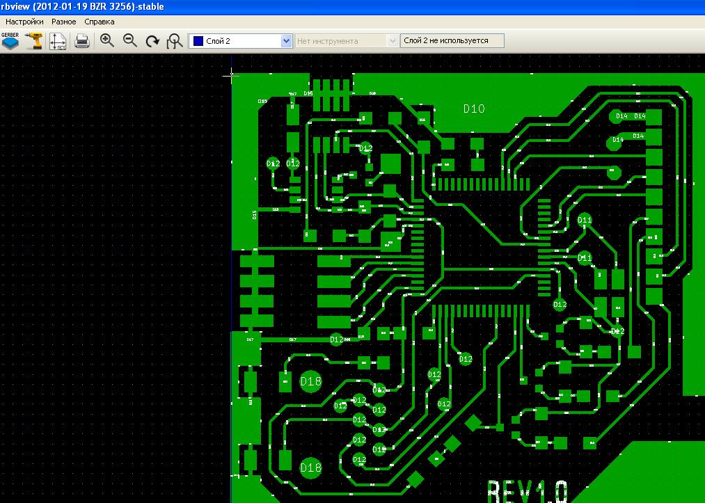

посмотри на свою плату с отображением D-кодов
А вот моя плата, тоже из спринта. Контуры полигонов выделил специально.
Да, тоже растр в полигонах, так что говорю - человек что-то подправил. Но такого срача в гербере, как у тебя, нет. Не знаю почему. Но тут заливку не использовал вообще.

Да это не изломы. Это какие-то толстые невидимые линии. Наверное заливка так ломает.

В пакете кикада есть утилита для просмотра.
Первый скриншот (на той странице) был выгружен из Игла. Вот из кикада:
Отрабатывают заливку аналогично. Довольно сложные платы (~100x150мм) с кучей переходов и полигонов уши на производство без единого нарекания.

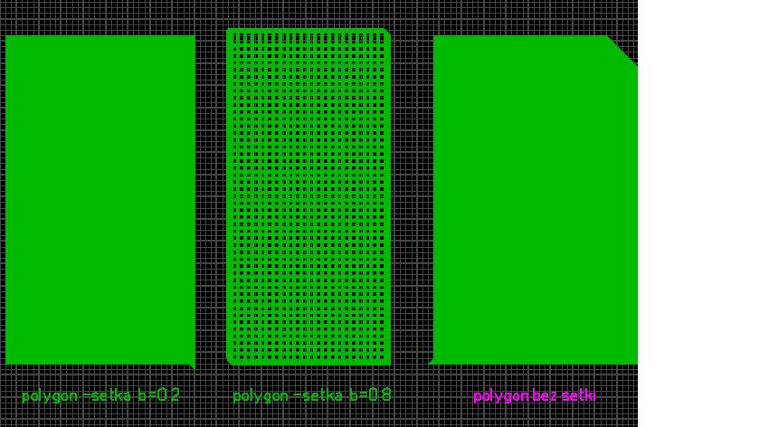

Я таки нашёл как ваш приятель сделал полигоны векторными.
3 полигона - слева направо - с сеткой 0.2 , с сеткой 0.8 , без сетки.
SL.JPG [73.01 KiB]

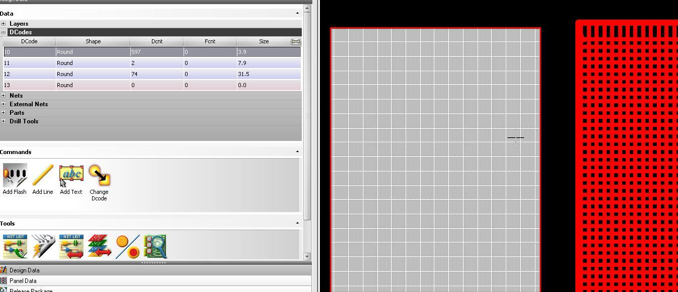

Вот так их открывает в CAM350 - пришлось поставить - они в ней проводят подготовку к производству.
сетка 0.2 597 точек
setka-0.2.JPG [199.41 KiB]
сетка 0.8 74 точки
setka-0.8.JPG [86.12 KiB]
без сетки 1 точка - РАСТР
netsetki.JPG [81.84 KiB]
Слева число D кодов в каждом полигоне( там на картинках меняется - экспериментировал с отношением толщина<->размер ячейки
PS Т.е. Если есть сетка - полигон становится векторный, если нет - растр. Если сделать толщину линии поменьше - то получится сплошной полигон.
