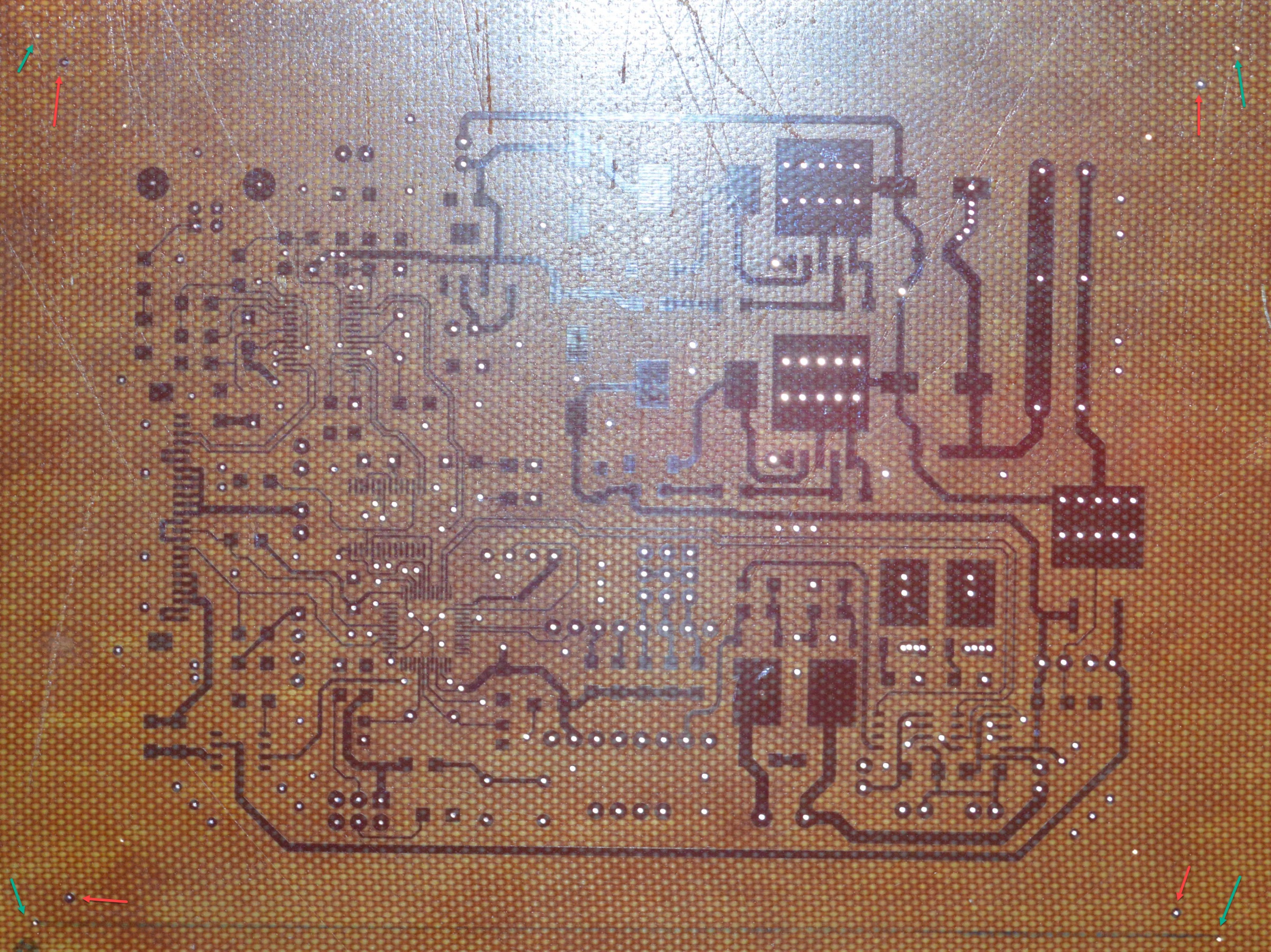

Хотел спросить, просверлил на текстолите 170х170мм по углам 4 отверстия. Катаюсь камерой по ним, не схождение в одном углу 0,15 мм. Похоже это из за кривизны чпу (описывал ситуацию в той теме).
Критично ли 0,15 мм на 170 мм поля? Хотя у меня шаблоны и побольше убегали.

Тут можно сказать наверно что 50/50 Я бы попробовал сделать тест плату или еще какую плату, можно и односторонку дабы не мучаться и накатать фоторезист и пробежаться установкой, а по результатам посмотреть.

Sailanser правильно сказал - пробовать надо. Вообще, 0.15 мм. немного. Вопрос при каких условиях они будут вылезать и как - например, при двухсторонних платах.

1.Проверялась ли перпендикулярность осей X и Y? Если да, то как?
2.Не увидел на столе установки устройств фиксации заготовок. Даже одно отверстие (гнездо) под штифт сильно упрощает работу. Или есть альтернативные задумки?
3.По отклонению одной точки мало что можно сказать. Нужно проверять все рабочее поле. И, хотя требуется совмещение геометрии с ЧПУ сверлилкой, лучше выравнивать их обеих по образцовому эталону.

1. Особо не настраивал, проехал от одного отверстия X0Y0 до другого X0Y170, затем проехал от X170Y0 до X170Y170 - отверстия совпадают по Y.
Далее также покатал по оси X. От X0Y0 до X170Y0 совпадает, а вот от X0Y170 до X170Y170 не совпадает в точке X170Y170 на 0.15 мм.
Типа так, 2 рисунок, только несовпадение в верхнем правом углу.

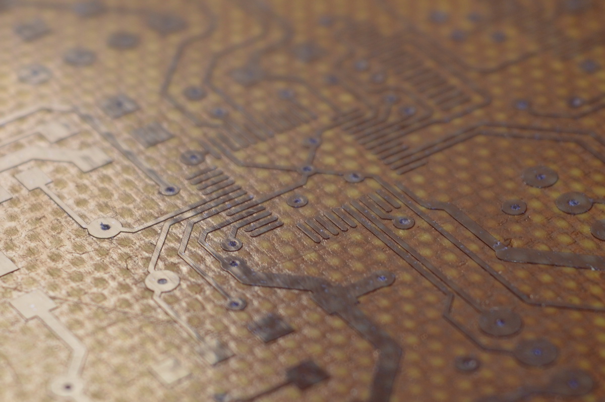

Попробовал засветить платку, размер 130х90мм между переходами 0.4/1.2мм, красные стрелки. Зеленые - это реперы.
Вроде получилось. Переходы около МК 0,4/1 мм, все по центру.
Так и оставлю, лучше все равно не будет. :)

1. Плата размером 135х100, экспонировалась 21 минуту на скорости 1м/с, разрешение 1200. Это нормальное время или должно чуть быстрей?
2. Есть ли в программе настройка, чтобы пропускала пустые области по Y и не молотила с выключенным лазером в холостую?
