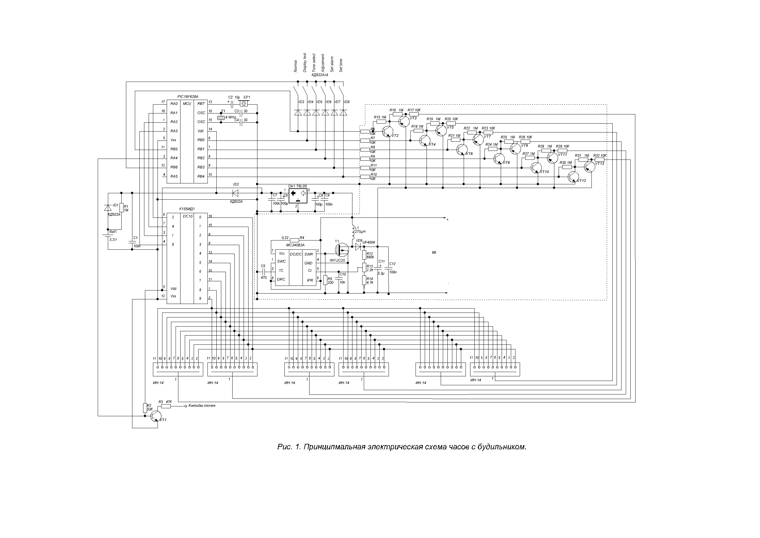

Коллеги! Направьте, плз, к странице, где есть обсуждения по этой схеме /файл/. Искренне сознаюсь, что делал несколько попыток найти сам :-)
Все элементы по печатке, высокое есть, пик прошит, ид-шка живая, а все вместе - ни мур-мур...

Ну это и понятно, что ни мур-мур. Ошибка в анодных ключах.
Рассмотрим на примере 1-го ключа (VT2, VT3). Как только: транзистор VT2 откроется, возникнет КЗ - Путь : +С11 - ЭБ (VT3) - КЭ (VT2) - -C11. Чтобы этого не было, необходимо R16 вкорячить последовательно от точки его левого вывода к базе транзистора VT3, а на схеме ошибка - R16 включен между базой и коллектором VT3. И номинал его нужно заменить на 300к, а то не всякий транзюк вывезет по усилению. А R15 можно нужно выкинуть нах. Сию процедуру повторить для остальных 5-ти ключей :))) .

Второй мегомник тоже лишний. Они должны быть между эмиттером и базой.
Кроме того, между коллектором NPN и базой PNP обязательно нужен резистор. Иначе всё сгорит при первом же включении.

Пасиб, друзья! То бишь, на печатке все правильно... Но все равно ни мур-мур :-) Может, действительно, уменьшить резюк между к npn и б pnp до 300ком...

Можно попробовать, но я не думаю, что дело в этом. Если даже транзистор будет не в насыщении, лампы зажечься должны.
Стоп, а что это у Вас между Б-Э pnp стоит 10 кОм? :shock: Поставьте туда 1 МОм, как минимум. И тогда, действительно, можно уменьшить резистор в базе до 300 кОм, а лучше даже до 220.

1М между транзисторами это норма, меньше не надо.
И 10к в цепи Б-Э тоже нормально.

Во, клин! :-)... Уважаемый SLvik, остается /раз разводка на печатке правильная/ снять 10к между б и э 42-го /соответственно приведенной Вами схеме/ или увеличить до 1м.

http://radiokot.ru/forum/download/file.php?id=84641
Если вы по этой схеме, она впринципе неверная.
У неё обратный напрямую подключон к базе прямого и коротит 170в на землю.
+ Там стоит резистор 1м с коллектора обратного на его базу, тем самым открывая его.
Мне кажется что именно в этом и ошибка этот резистор должен стоять между коллектором обратного и базой прямого, просто нарисовали не туда.
Существует типовая схема, вот и пользуйтесь ею.

Да, спасибо. Как и предполагал, на печатке все правильно, как и на приведенной Вами схеме, но тем не менее, изобрАженье :-) появилось только после того, как я подтянул коллектор npn резистором 1м к массе. Но с появлением горящих цифр настроение мое не улучшилось - Все! индикаторы плавно, в правильной последовательности переключаются одними и теми же цифрами в такт секунд на фоне горящих и меняющихся через 10 сек цифр.
Я уж так - поделиться горем :-) Честно, признаться, уже начинают расстраивать...хотя все в упирается в знание предмета :-)
P.S. /спустя пару часов/ Все, хватит!... за.... меня эти ключи. ошибку с мегоомом между коллектором и массой npn понял. наигрался с номиналами досыта. добиваюсь свечения всех индикаторов - при переводе, скажем, в режим установки времени - какой-нить из индикаторов гаснет! /про контакты не подкалывать :-)/
В общем и целом, схватившись за конструкцию на 6-ти индикаторах и пике /с ними я еще на 3с плюсом - есть программатор и софт/ - облажался по полной программе.
Другое дело - франкенштейн! Для таких, как я, повторяльщиков. Повторил и радуюсь - все работает! Мегареспект автору!
