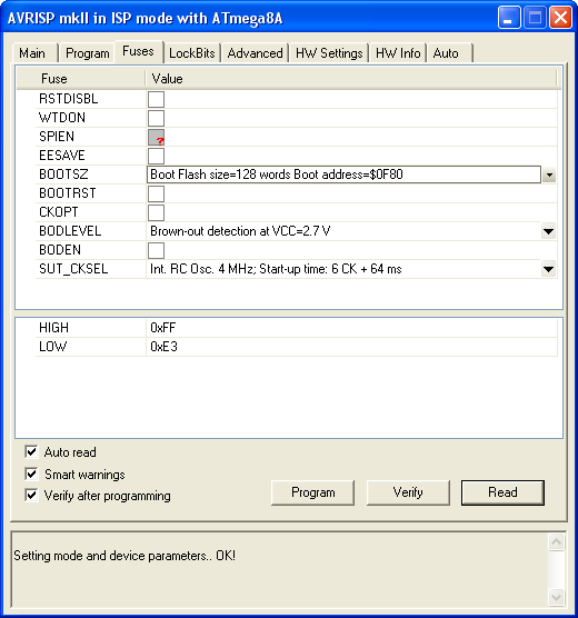

СообщениеДобавлено: Пт дек 23, 2011 21:42:20
Зарегистрирован: Сб ноя 05, 2011 20:34:37
Сообщений: 28
COPER писал(а):
cтр688 STR@NNIK
avrisp mk2 avrstudio
COPER, можете выложить скрин окна с фузами из студии?[/quote]
ну вот
03300.png [15.92 KiB]
СообщениеДобавлено: Пт дек 23, 2011 22:43:06
Карма: 19
Рейтинг сообщений: 85
Зарегистрирован: Вт янв 11, 2011 18:52:49
Сообщений: 614
Откуда: город ветров - Новороссийск
Так у Вас SPIEN не запрограммирован :shock: - если фузы зашивали перед флешем, то он не прошился, поэтому и не работает нифига. Теперь МК вернуть к жизни можно только параллельным программированием (chipprog в помощь). Или ставить новый МК.

СообщениеДобавлено: Сб дек 24, 2011 00:30:24
Сообщений: 28
вот прямо с него считал :tea:
картинка просто показал как выставил
32558.png [15.3 KiB]
