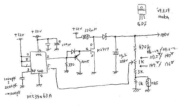

Нашел у себя в хламе телефон 900мгц ,в нем генератор 12.8мгц с крутилкой и термостатом, схема взял у япошек под PIC16F648, можно ее сконвертить в 16F84? (84тоже нашел в хламе).
В преобазователь япошки всунули фоторезистор.

СообщениеДобавлено: Чт фев 09, 2012 13:15:58
Рейтинг сообщений: 3
Зарегистрирован: Вс авг 20, 2006 20:06:29
Сообщений: 359
Откуда: Брест
m.ix писал(а):
Так что ни у кого так за 2-3 года не появилось ни схем ни прошивок на этот дэвайс?
эту схему еще при гитлере изобрели
http://www.glowbug.nl/neon/946561103_4014.gif
http://www.datasheetarchive.com/8T01-datasheet.html
Огромную картинку сделал просто ссылкой.
Имейте совесть и думайте о других вставляя такие непотребные картинки.
Неужели нельзя было так хотя бы сжать?
