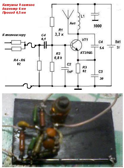

Решил собрать очередной передатчик (стабильный). Назначение - передача звука с компьютера по радиоканалу. если я просто вмонтирую вместо микрофона гнездо 3,5 мм, работать будет? Конечно наверное чкуствительность нужно будет снизить...а сопротивление аудио выхода соотносится с сопротивлением микрофона?

Но в теме же все есть и про это уже писали.
Вот на первой странице.
viewtopic.php?p=701434#p701434
Читайте прежде чем задавать вопросы, про которые уже писали в теме.
На входе ставят три резистора 82 ом
download/file.php?id=55927
download/file.php?id=72581
С обоих сторон шнура желательно поставить ферритовые кольца намотав шнур по нескольку витков.
download/file.php?id=98571
Вот в этой статье тоже соединяют.
http://radiokot.ru/circuit/analog/receiv_transmit/18/
С компьютером соединял самодельным проводом. Взял штекер от наушников и возле штекера приделал три резистора по 82 ома. На обоих сторонах провода стоят ферритовые кольца. Просто сделано по четыре витка на эти кольца

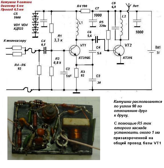

Вот схема из статьи. Там сказано что добавлен R10 для открытия транзистора что бы повысить мощность. Скажите. А без резитсора этого какую роль играет R9?
Передатчик.png [29.32 KiB]
 Заголовок сообщения: Re: Проверка работоспособности жуков и радионаушника.
СообщениеДобавлено: Пн мар 12, 2012 10:28:35
Карма: 162
Рейтинг сообщений: 2449
Сообщений: 10739
Откуда: Россия
Этот резистор задаёт режим отсечки транзистора- режим С. Это делается для повышения экономичности выходного каскада.

т.е. на резисторе R9 задает то напряжение при котором транзистор войдет в режим отсечки? Так откуда на нем берется постоянный ток и соответственно падение напряжения без R10?

На резисторе р9 падает ВЧ напряжение которое и приоткрывает транз.
Так для того, что бы перевести транзистор в класс "С" в данном случае на его базу нужно подать или ноль или даже минус.
В данном случае R9 подает на базу ноль. Видно же, что он идет с общего провода на базу, т.е. подает на базу ноль.
Если нужно перевести этот каскад в класс "В" или выше, то на базу подают положительное смещение с помощью делителя R9/R10

telomtr писал(а):
как если на базе будет минус увеличится КПД. Ведь пока транзистор хотя бы откроется сколько напряжения уйдет...
Да не увеличится КПД если минус подать. В усилителе самый экономичный и при этом имеющий достаточный КПД, это класс "С" с углом отсечки 120 градусов. Часто делают просто класс "В"
Что бы перевести в класс "В" на базе делают смещение 0,6 вольта, т.е. на границе открытия транзистора. С помощью делителя это трудно сделать. Все будет плавать в зависимости от температуры и свежести батарейки. Обычно делают опорное напряжение с помощью кремниевого диода и подают на базу.
Тогда режим не нарушается при изменении напряжения питания, например когда садится батарейка.
Но здесь же жук и поэтому схему не стали загромождать.
telomtr писал(а):
на базе будет минус
Смещение минус делают в каскадах умножения частоты, да и то не всегда. Дело в том, что для разных умножителей есть оптимальный угол отсечки при котором нужная гармоника имеет максимум. Примерно считается как
120/n где "n" это номер гармоники.
Т.е. для удвоителя угол отсечки оптимальный 60 градусов. Для утроителя 40 градусов. Устанавливается отрицательным смещением.
В зависимости от класса работы каскада на базу транзистора поступает то, что выше красной черты.
Красная черта это уровень 0,6 вольт между базой и эмиттером транзистора, т.е. уровень открытия транзистора.
