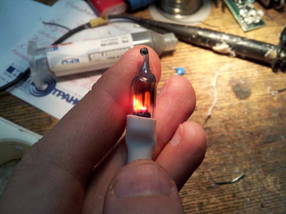

на работе прикинул что впринципе под секунды можно использовать стартер от ЛДСки который валялся на полу:) какая-то ИНка в нем

Небольшой ликбез - там не ИН, а газонаполненный биметаллический размыкатель, который, кстати, может быть заполнен не только неоном.
И да, если подавать малый ток, как на неонку, то светить будет.

Неонка от стартёра вполне пригодна, но надо проверять. У некоторых заполнение аргоновое, светятся синим и тускло, или стекло изнутри покрылось тёмным слоем металла. В некоторых стартёрах "phillips" весьма красивые лампочки с аккуратным светлым баллоном (пока новый) и крупными электродами. А ещё, у них выше напряжение зажигания. По факту, около 180В, а у обычной неонки, около 100. Эта лампочка вовсе не индикаторная. То, что она ещё и светится - ничего не значит, просто так получилось в этой серии, у этого завода.
На фото, неонка от советского стартёра, через резистор 100К в ~220V.
И неонка Phillips, (крупнее и светлее).
При горении, у Филипса, падение ~80V.
