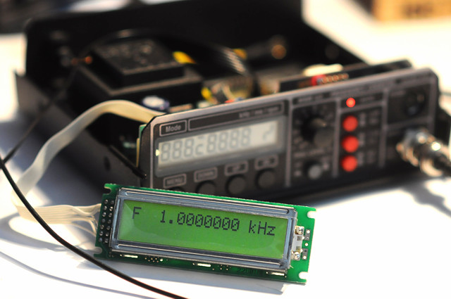

Отладил версию прошивки для нового индикатора. Правда, за неимением 1601 использовал 1602:
Информацию в первом посте обновил.
