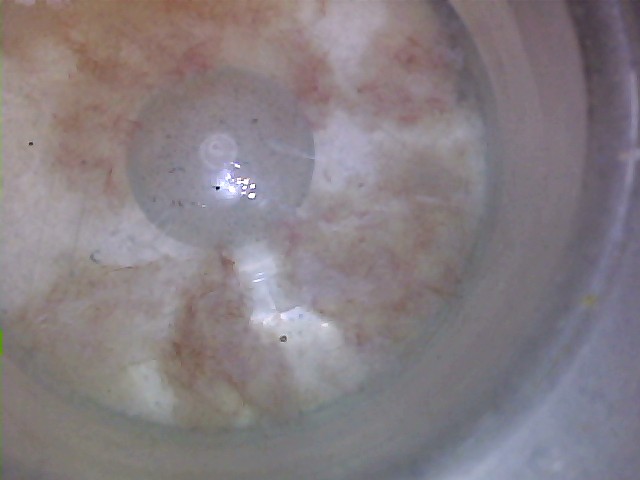

Советские!!!
После добавления воды и солянки:
И аммиак выпали хлопья непонятного красно-белого цвета.

Не буду торопиться. Дождусь весов. Как думаешь? Что там за хлопья?

Что там за хлопья?
Понятия не имею. :dont_know:
