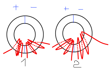

Уважаемые гуру, подскажите пожалуйста, выходной сглаживающий дроссель можно ли намотать на "бублике" от ДГС?

Не подскажите тогда, как правильно намотку делать?
Намотка.png [14.68 KiB]

По отдельному дросселю в каждое плечо питания. Дгс тут не сильно и нужен.

нумер 2.

Спасибо! Прикинул, по направлению токов, тоже решил, что 2-ой. В этом случае, если симметрично намотать, то, грубо говоря, "+" будет намагничивать, а "-" размагничивать... Правильно ли я понимаю?

если ты имеешь в виду дроссель групповой стабилизации, то обмотки нужно мотать одновременно, сразу в 2 провода. а потом каждую обмотку подключить согласно схемы, в нужной фазировке.
Спасибо! Ясно, я так и хотел сделать, т.к попытки намотки на 1 половину бублика, потом на другую к точному результату не приводили...
И еще вопрос, к тем, кто так уже наматывал - большая ли вероятность КЗ между этими проводами?
