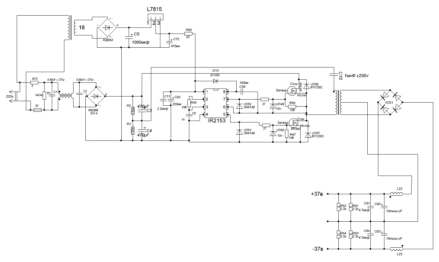

Привет. Если с начала подавать 310в на полевики а потом подается питание ир через блок питания на 15в, полевики со временем не пробьет так?
IR2153~1.gif [27.27 KiB]
 Заголовок сообщения: Re: Импульсный блок питания усилителя на IR2151-IR2153
СообщениеДобавлено: Вт дек 11, 2012 04:53:37
Карма: 146
Рейтинг сообщений: 6065
Сообщений: 36292
Откуда: г.Мариинск
Везде сначала подаётся 310, а потом питание ИРки
СообщениеДобавлено: Вт дек 11, 2012 14:10:31
Зарегистрирован: Сб май 14, 2011 18:24:14
Сообщений: 1165
Откуда: Пермь
Дак да, полевеки со временем не пробьет так?
А то боюсь за пробой...
СообщениеДобавлено: Вт дек 11, 2012 14:39:18
Карма: 146
Сообщений: 36292
Откуда: г.Мариинск
От этого точно не пробьёт.
СообщениеДобавлено: Вт дек 11, 2012 16:19:58
Карма: 21
Рейтинг сообщений: 41
Зарегистрирован: Пт июл 29, 2011 09:57:31
Сообщений: 2948
Откуда: Украина
Хмм... Кто-то говорил, что наоборот... Сначала врубать управляющую часть, а потом силовую :roll:
СообщениеДобавлено: Вт дек 11, 2012 16:34:14
Сообщений: 1165
Откуда: Пермь
Я с вами согласен.
СообщениеДобавлено: Вт дек 11, 2012 18:14:41
Карма: 93
Рейтинг сообщений: 2157
Сообщений: 4955
Да пофиг абсолютно, где первее напряжение появится. Работать будет в любом случае. Отличие лишь в том, что если
, то будет некое подобие софт-старта у схемы.
