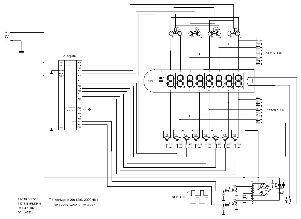

я тут ради развлечения решил попробовать ив18, и родилась вот такая опытная схема:
(24.54 КБ) 1670 скачиваний
может кому будет интересно и можно превратить ее в нормальные часики, на одном только контроллере :))
обнаружена не большая засветка сегментов, для ее устранения помог стабилитрон между катодом и -50В но все равно немного заметно, и возник вопрос:
как правильно его подключать, какие оптимальные сопротивления R5-R20 выбрать, и вообще как запирать для устранения засветки? до этого пробовал подключать сетку аналогично сегментам и транс на 35 В был и все тоже самое
или просто индикатор такой убитый, есть не паяный в запасе пока жалко мучить. или вообще не стоит так делать?

Сообщение Microtech »
В своих часах с ИВ-18, я делал преобразователь на MC34063, разгонял до 48В, забыв, что по паспорту она столько не тянет. Снизил до 38. Накал питался от отдельного преобразователя. 5В стабилитрона в подвеске катода, - вполне хватило для надёжного гашения. Частота на сетках (каждой сетке) около 200Гц, при большей, появляется засветка. Для полного подавления засветки, я ставил резисторы 200К на самую отрицательную точку (в моей схеме "GND"). Провода до индикатора длинные.
BVS Транзисторный дешифратор в сеточных ключах для экономии пинов процессора, - это замечательно! Жалко, нельзя такой в анодных ключах применить. На Вашем фото, не видно посторонней засветки. При таких запирающих резисторах менее 100К, проблем с засветкой не должно возникать, Может частота большая? В схемах, где процессор активно управляет преобразователем, остаётся риск, что от ЭМ помехи, или в процессе отладки, проц заклинит и оставит открытыми транзисторы. Будет "пшшик".

Сообщение BVS »
тут процессор активно управляет ключами из за моей лени, так просто установить частоту и коэффициент заполнения,
делать автогенератор не хочется, хотел сделать на логике, может сделаю, но регулировать частоту и заполнение конденсаторами как то не очень хочется. Тратить только на формирование частоты такой жирный таймер конечно извращение, но управляет он аппаратно и риск сбоя минимальный если не 0, при стабильном питании регулировать тут не надо и программа вообще в его работу не вмешивается, в крайнем случае можно настроить компаратор на максимальный ток, не знаю, это только как вариант упрощения схемы :dont_know: понимаю что пуш-пул дело серьезное и риск сбоя страшен
то есть формировать запирающее напряжение стабилитроном нормально?
я тут захотел вызвонить сегменты дополнительного разряда и обнаружил при отключенной сетке подача напряжения на сегмент засвечивает их, причем по краям заметнее, в середине почти нет, на видео видно при движении строки перед ней движется засветка, частота 61*8 Гц
дешифратор можно подключить к сегментам, и сделать сегментную развертку, думаю это актуально на многоразрядных дисплеях типа ИВ27
P.S. думаю засветка из за размаха напряжения накала +- 5,1-5,2В по осцилу, значит стабилитрон надо брать на 5,5...6В, дома сечас нет ни одного чтоб проверить :( чето сразу не дошло :)) зря панику поднял извиняюсь.
P.P.S. Не, не помогло :( :( :(

ну победил, засветки больше нет!
решение было комплексным, в схеме:
(137.18 КБ) 897 скачиваний
и в программе, оказывается при работе такой схемы дешифратора с PNP транзисторами есть нюансы, наверно из за
подтягивающих резисторов порта контроллера.
тут необходима определенная последовательность действий, пример на ассемблере:

Что-то у вас в ключах резистор между Б-Э слишком велик. Он, наоборот, должен быть меньше по номиналу, чем резистор, задающий ток базы, иначе в нём просто нет смысла.
А DDR должен быть всегда в состоянии 1, чтобы ускорить закрытие ключей.

На нижних ключах он вообще не нужен, поставил так для вида, номиналы вообще ни как не подбирал, ставил то что было в нужном количестве.
В верхних ключах для управления нужна комбинация трех состояний, и этого хватило, чтобы база в воздухе не висела, в общем отсутствие этих резисторов, так и перепутанные команды как в отдельности так и вместе давали слегка заметную засветку особенно в левых, не изношенных, разрядах индикатора.

Правильно рассчитанный резистор между Б-Э значительно увеличивает быстродействие ключа.

Сообщения: 10696
Сообщение suslogon »
а тут разве настолько большая частота следования импульсов? к чему так биться за быстродействие?
