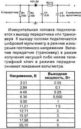

Видно я свой вопрос не так написал. Я не могу определить на какую частоту работает усилитель??? У меня даже модулятор глушится. А показания я снимал с помощью ВЧ головки.
Как понять глушится?
Он самовозбуждается?
Нужно фото конструкции вашего усилителя.
