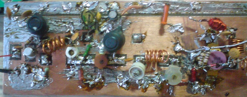

Видно я свой вопрос не так написал. Я не могу определить на какую частоту работает усилитель??? У меня даже модулятор глушится. А показания я снимал с помощью ВЧ головки.

Нужно фото конструкции вашего усилителя.

Фото девайса.

Напомните схему, пожалуйста. Только как есть, без упрощений, а то по фоткам не всё удалось разглядеть.

Что-то не очень похоже... Дроссели на феррите, что-ль? Где R2С2, С4? Смещение на 610-м как-то странно смотрится. Опять-же 7812 отсутствует, вы проводами напрямую на плюсовую шину 12В подаете?

Да,дросселя на феррите.R2 идёт на эмиттере 368го,это по другой схеме,а так он вообще не расскачивается. Питание через ферритовое кольцо,я только не знаю оба провода скручивать или только плюсовой? У меня оба. И ещё питание стабильно 12 вольт должно быть??? Я подавал 18 вольт.

Питание не критично. L1 и L3 в этой схеме не совсем дроссели, а индуктивности, входящие в контуры (коллекторы подключены как бы к отводам).
Совет будет следующий - отпаяйте L3. L1 сделайте по описанию, верните на место R2C2, причем правый вывод С2 припаяйте в одну точку с эмиттером 368-го. L1 "положите" на плату, но, как на схеме, перпендикулярно L2. Антеннку (10-15см) припаяйте к коллектору 610-го (питания там без L3 не будет). R1 перепаяйте на плюсовую шину. Сам 610-й отделите перегородкой (поперек платы со стороны коллектора (справа от корпуса 610-го). Перегородку можно сделать из жестянки от консервной банки. Питание 12В лучше пока подать через резистор ~51ом в точку шины, где сейчас припаян верхний (по схеме) вывод L3. Подключите модулятор, подайте питание и настройте С3 по максимальной дальности приема. Если всё получится - будем продолжать. Пробник пока не стоит использовать.
Да! R1 желательно подобрать так, чтобы напряжение на R2 (по исходной схеме) было в пределах 1-1.3В.

Ваша схема практически не отличается от схемы в статье, на которую здесь уже ссылались.
http://radiokot.ru/circuit/analog/receiv_transmit/18/
Вот я красным обвел.
Единственное различие в том, что автор вместо КТ610 поставил два транзистора КТ316 в параллель. Просто у него не было КТ610
И хотя нельзя сказать, что там монтаж идеальный, но он хотя бы сделан по правилам ВЧ монтажа.
Теперь смотрим на его дроссели(на картинке тоже красным обвел) и развязку по питанию между каскадами.
Так же смотрим как припаяны блокировочные конденсаторы по питанию.
Так же на перегородки между каскадами.
В принципе и предоконечный каскад лучше перегородкой отделить.
А это Ваша.
Разницу видите?
Все остальное можно почитать в данной теме начиная с 3 страницы и даже несколько раз повторялось.
Вот и на 10 странице про это же говорят.
