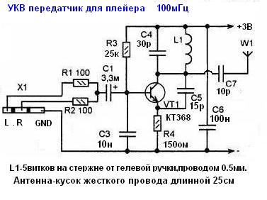

 Заголовок сообщения: Переделка жучка под выход со звуковой карты компьютера
СообщениеДобавлено: Вт май 07, 2013 13:30:56
Зарегистрирован: Вт ноя 23, 2010 18:39:00
Сообщений: 82
Уважаемые товарищи! Подскажите, пожалуйста:
1."Прокатит" ли такая переделка FM-жучка для работы от аудиовыхода компьютера?
2.Если да, то какой емкости взять C0, и нужен ли он вообще?
3.Убирать ли электретный микрофон?
4.Меры безопасности, чтобы не спалить звуковую карту в компе?
Заранее благодарен за любые ответы и советы
С уважением
Владимир
Передатчик от звуковой карты.JPG [45.22 KiB]
Сюда перенес. Здесь она будет как раз на месте, тем более, что данный вопрос в теме уже не один раз рассматривался и есть схемы входных узлов данных передатчиков.
Конденсатор имеет смысл поставить прямо в жуке. Величина его зависит от конкретной схемы жука и лежит в пределах 0,1 - 5 мкф.
В подобных схемах главное, это не проаустить помехи из компьютера в схему жука.
Как это делается в данной теме тоже писали.
aen

 Заголовок сообщения: Re: Переделка жучка под выход со звуковой карты компьютера
СообщениеДобавлено: Вт май 07, 2013 14:36:16
Карма: 72
Рейтинг сообщений: 1152
Сообщений: 8063
Откуда: КурскЪ
С уважением
Владимир
Держи
укв передатчик для плейера..jpg [22.83 KiB]
